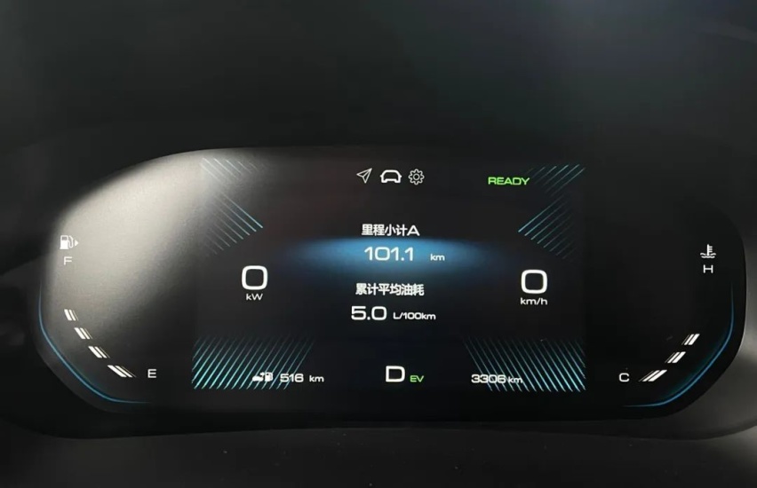

在车上坐着两个人,舒适驾驶模式、自动空调的固有条件下,五菱星云的最终表显油耗为5.0L/100km。而五菱星云搭载的是由大功率电池+2.0L阿特金森发动机+320N·m大扭矩电机组成的混动系统,相比第一代,在硬件结构上没有变,变的是逻辑。而这套动力系统与市面上的混动系统不同点在于其采用电磁式DHT,在响应上会更快。

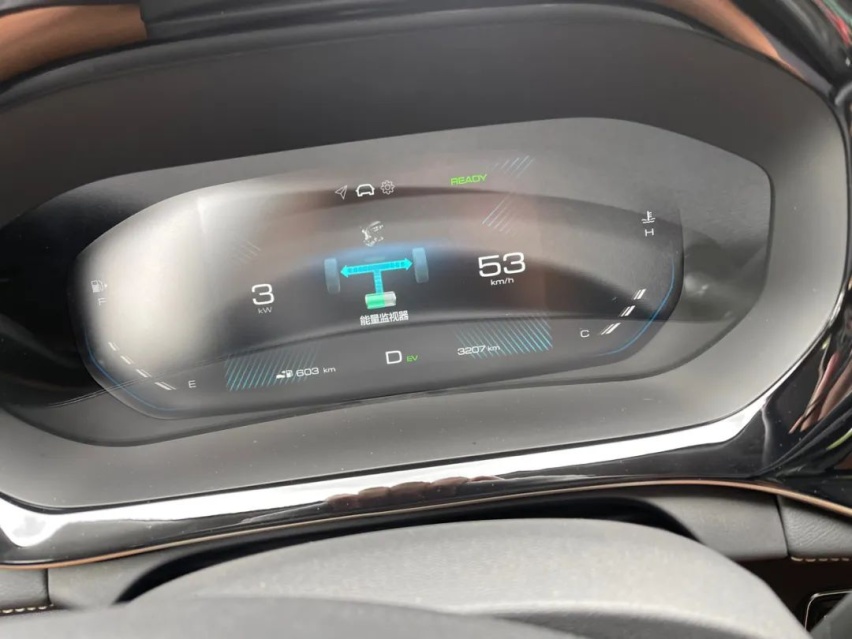

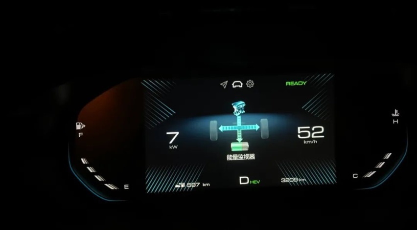

在实际的驾驶体验中,发动机会在这些情况介入,譬如电池电量不足的串联,此时发动机不会参与驱动,发动机通过带动P1电机给P3电机供电满足动力需求,与此同时,将多余的部分给电池充电以备用,这种情况在中低速时电池没电都会出现,更多是集中在60km/h以下;第二种情况是高时速的大动力需求,也就是并联情况,这个时候发动机通过电磁开关的闭合,与P3驱动电机一起参与驱动,如果是高速巡航的状态,发动机还会将多余的动力给电池进行充电;第三种是加速超车的时候,我试过在时速80km/h的时候突然深踩油门加速超车,这个时候发动机的存在感是最强的,同时也是星云动力输出最好的时候。
让我感受到这套动力系统变化最深的情况是在中高速时候的表现,因为电池不大,能量的输出更多是依赖发动机,因此对发动机动力输出的平顺性、响应以及NVH的考验是比较大的,首先是平顺性,星云的无论是高速巡航状态还是加速超车的时候,它的动力输出还是比较线性的,而且响应比较快,至于NVH,得承认比PHEV车型的发动机噪音要大,但是比纯燃油车要好,不会觉得声嘶力竭,这比第一代的体验要好。并且,在120km/h时速内的大动力持续输出,它也没有出现乏力感,加上油门调校得比较轻快,因此不会让你觉得后劲不足。
另外一个变化则是油耗。一开始我看到星云给出的WLTC综合油耗官方数据是5.5L/100km,说实话我是半信半疑的,这也是为何我要自己实测一次的原因所在。从上述的测试条件可以看到,我并没有刻意地为了跑出一个好成绩而选择关闭空调,而是按正常出行的方式进行测试,而在测试的过程中,我通过观察仪表上的能量流(只有在仪表显示)发现,星云能跑出5.0L/100km的成绩原因在于这套系统会尽可能地让发动机少介入。
例如在走走停停的市区路况,五菱星云搭载了全场景智能自动变频技术,整车可根据进气压力传感器和惯导系统自动识别不同路况,并按不同场景参数自适应调节发动机的启停、喷油量以及转速到该场景下的最适值,因此它是以电驱为主并优化了优化发动机启停控制条件,减少发动机频繁启动,逻辑是先把电池的电耗完才会让发动机介入进入串联状态。同时,相比第一代,第二代混动系统在能量回收上会更加积极,但在体感上感知度不强,因此,如果大家平常只在城区代步用的话,星云是比较省油的。

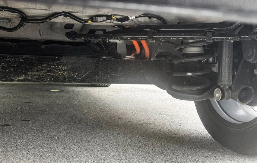

包括我在内,选择一款家用车,围绕的是对驾乘方面的考量,动力油耗只是驾乘里面的一个方面,毕竟汽车三大件里还有底盘,而牵涉到底盘的除了悬架结构还有调校。五菱星云采用的是前麦弗逊后扭力梁的悬架结构,可能很多人会很在意新车采用的是扭力梁后悬,而不是采用主流的多连杆。
对此,我是这样认为的,扭力梁并不是只有缺点没有优点,它的优点是对车子的底盘占用空间较小,有利于车内空间的增加。而对于定位家用的星云来说,空间是一个很重要的衡量标准。

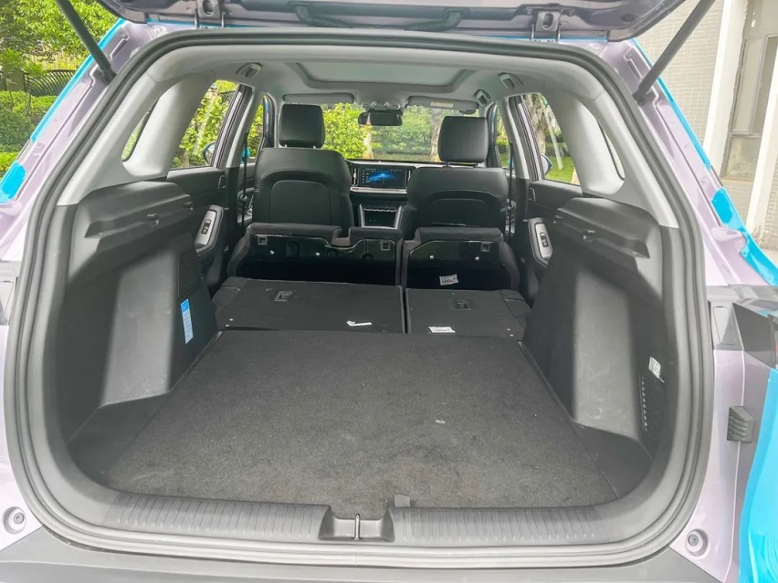

之前在静态体验的分享中我提到过,星云在空间方面花了心思,尤其是在后排,新车通过对后排坐垫的向前翻折,将后排靠背放平,可以形成一个1487 L的纯平空间。如果不放倒后排,它的后备箱常规容积也达到367L,可满足大家平时出行的多种用途。

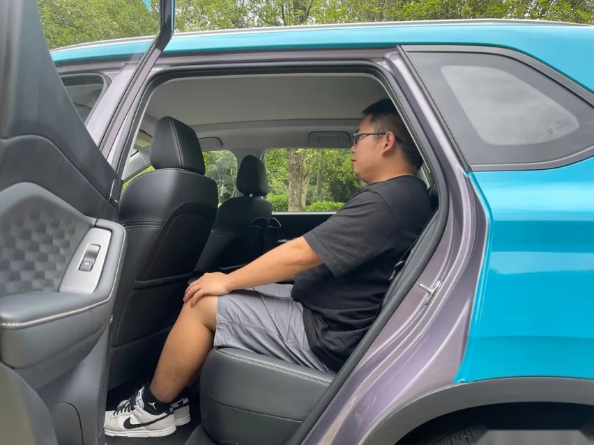

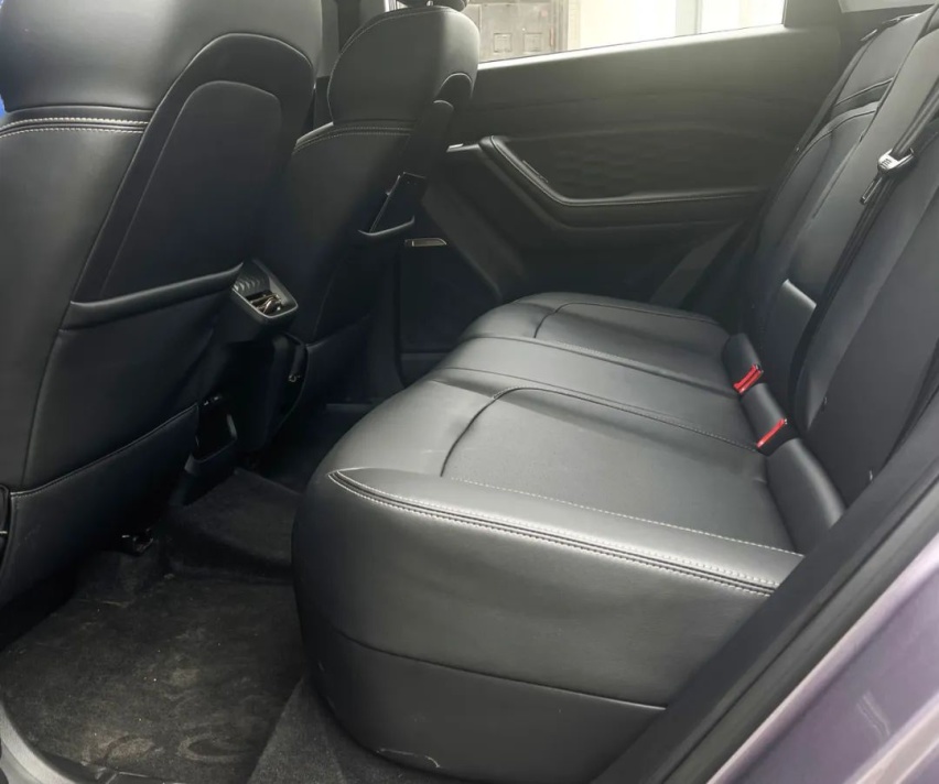

再者,新车2700mm的轴距,在同级紧凑型SUV是主流的水平,至于后排的乘坐空间如何,在前排是我驾驶舒适的坐姿下,大家不妨从我(身高1米72)的乘坐演示的图片去看,毕竟所见即所得。
上面说的是关于扭力梁悬挂对空间布局的好处,而接下来说的是扭力梁调校的问题。因为左右拖曳臂是通过中间扭力梁进行连接,在过滤震动时,两侧悬挂不如独立悬挂那么自如,因此,如果调校水平不好,会导致后排很颠,影响乘坐舒适性。
如果调校得好,它对车子的操控的提升是很有帮助的,关键是如何把握这个度。从我实际的体验来看,星云的调校是以舒适为前提,但不会一昧地偏软,譬如经过连续颠簸路面时,悬挂会选择过滤大的,保留了对路面的反馈。

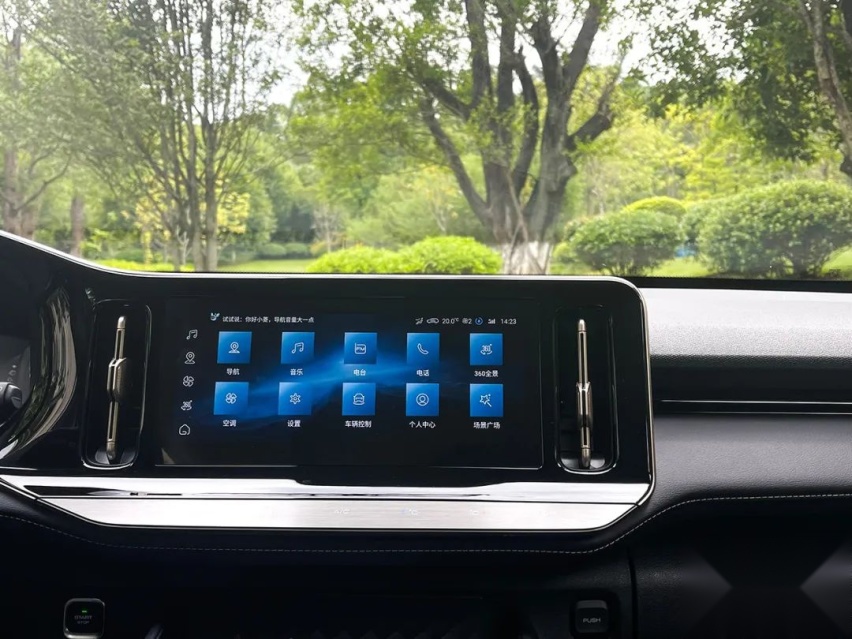

影响驾乘表现的还有一环便是以车机为代表的智能配置。新车的10.25英寸悬浮式中控屏搭载的是Ling OS灵犀系统。对于Ling OS灵犀系统大家应该不陌生,这在五菱或宝骏的新款车型上都能看到,在功能方面,目前主流车机的电台、音乐、导航等功能它都可以实现,让我印象深刻的是它可实现10个连续语音指令功能,即只要驾乘人员连续说出10个指令,系统会识别并一一执行,这可以提升操作的便利性。

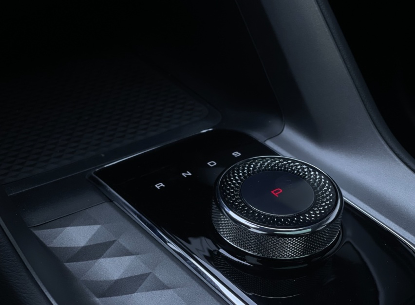

至于“好开”层面,这更多是关系到驾控方面的,包括动力传输和悬架调校等,从上面的分析中可以看到,新车搭载的是混合动力,在动力响应和NVH上会比传统燃油SUV有优势,再者,便捷的旋钮式换挡和除经济、舒适驾驶模式外的运动模式的存在,能增添驾驶乐趣,加上它的悬架调校是保留了对路面的反馈的,对此,我认为是好开的,后续大家也可以去体验一下。
