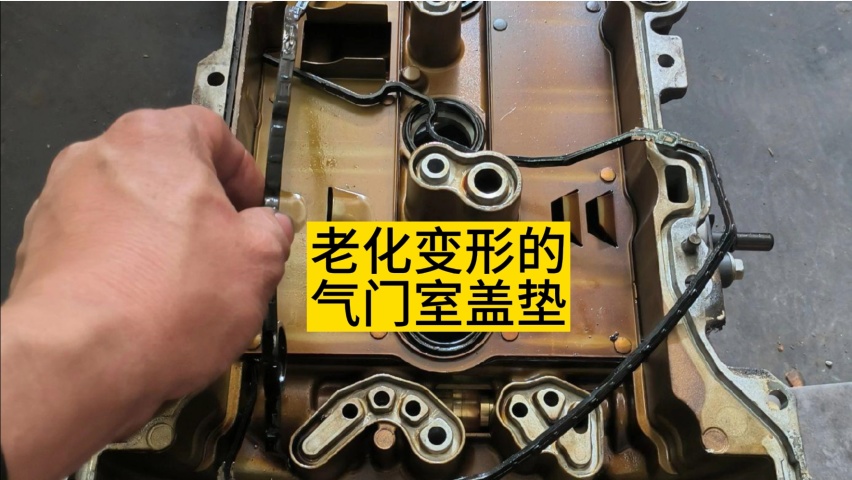

第一点气门室盖。集成了废气阀,同时,气门室盖的垫子也容易老化,渗漏机油,渗漏机油不一定是气门室盖变形,不过垫子老化了,气门室盖中的废气阀的膜片也好不到哪里,建议直接到专修或者4S更换原厂配件,气门室盖垫同时换掉,一步到位。

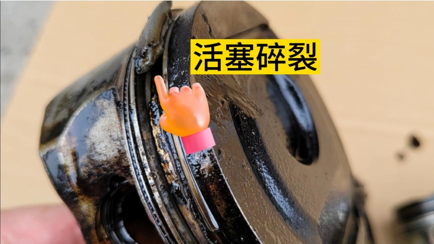

第四点活塞环。这个环节出问题的太多了,堵塞卡滞的油环和气环是常见的烧机油现象,还有改装或者刷程序,导致的活塞环碎裂、断裂,气门碎裂的非常多。碎裂的活塞会导致加速无力,发动机有异响,气门碎裂会导致车辆抖动严重甚至无法点火,可以通过缸压测试知道问题,缸压低于7.5,可能存在上述问题,缸压一旦低于7,大概率就可以认为是气门或者活塞碎裂,或者活塞环有变形断裂问题,此时需要仔细检查,气门问题有时候很好处理,清洁后再观察缸压,还是严重不足,这个机器就要面临拆解检查,没有其他好办法。
导致凯迪拉克发动机烧机油的原因都有哪些?如何预防及解决
需要特殊强调的是,缸压如果有一个低于7.5,高于7,也可能是气环卡滞问题,气环的卡滞也会导致缸压偏低,但是又不是特别低,所以极限为7,不能低于7,PNF技术的烧机油修复剂,加入机油和燃油同时进行是可以解决的,这种情况靠运气了,没有拆开发动机之前,都是采用这类排除法进行判断,尤其是比较极端的发动机状态,往往没有百分百判断的结论。低于7就考虑拆开中修或者大修。高于7.5气门室盖也没有问题,缸壁没有严重磨损,是完全可以采用上述办法解决烧机油的。
