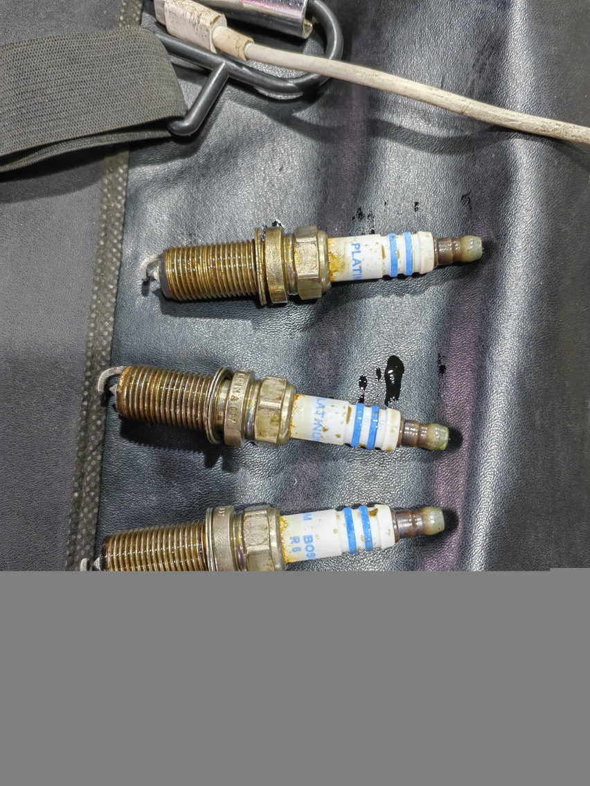

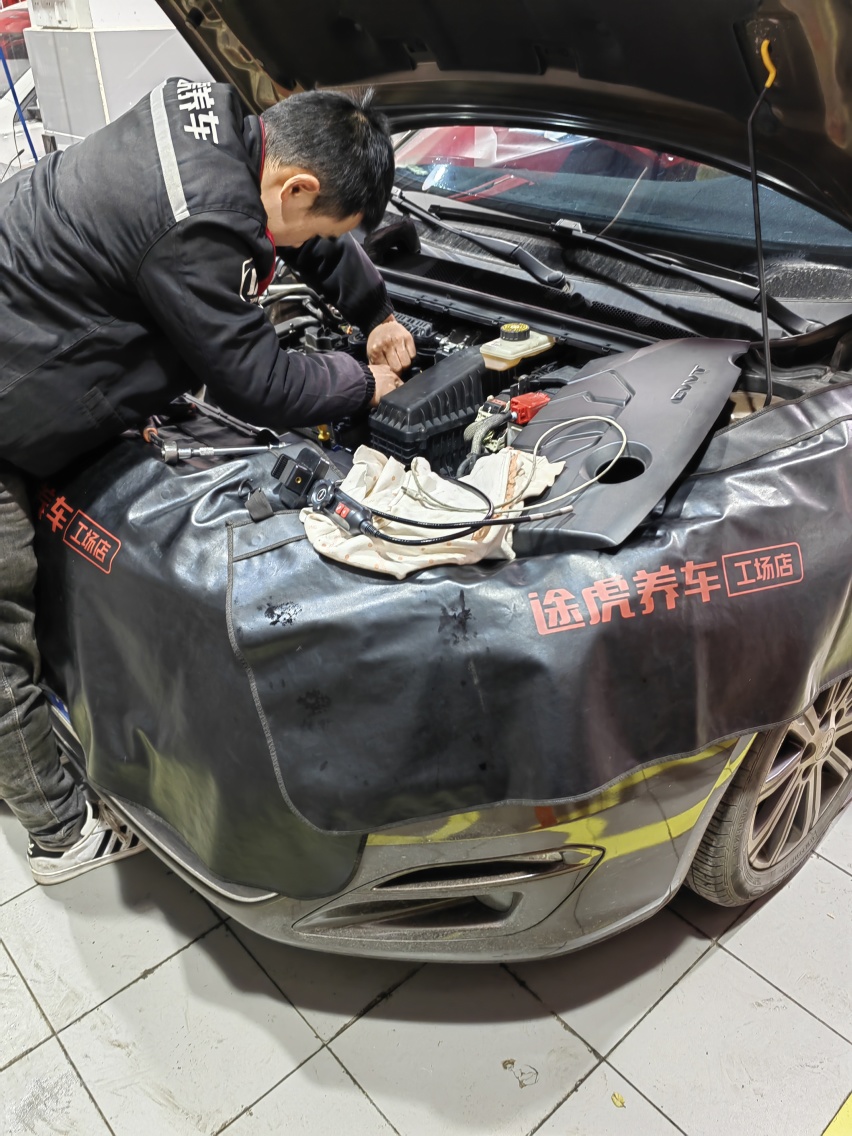

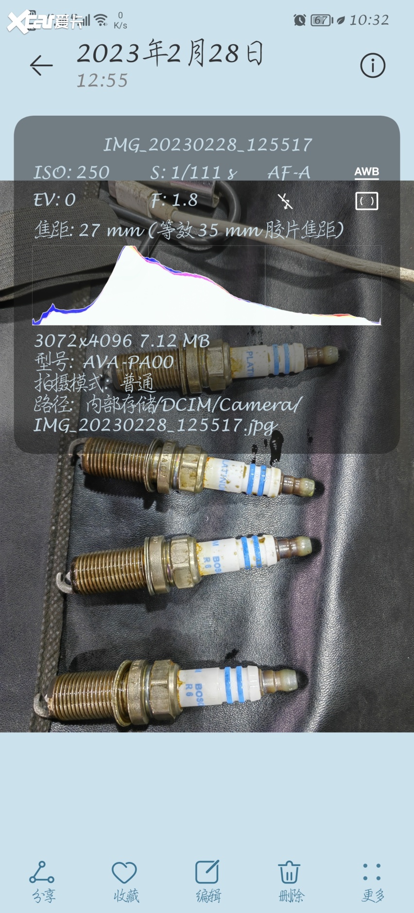

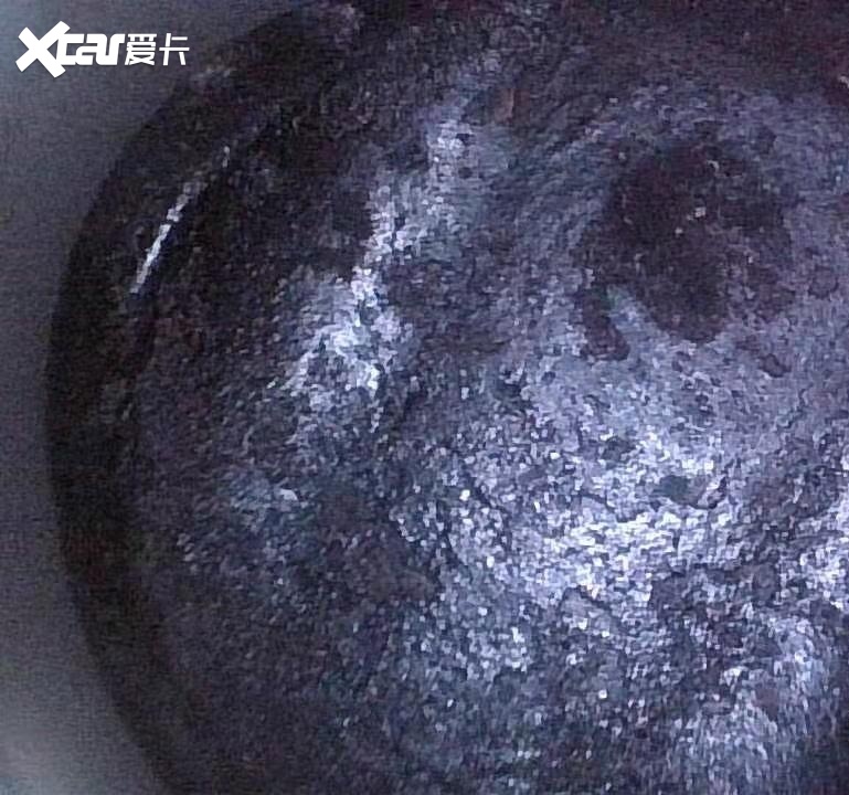

2.2023年2月28日,到途虎养车查看情况:4个火花塞有老化,火花塞顶端有积炭;废气阀渗油;用内窥镜查看1缸和4缸积炭很严重,都结痂了(看着揪心忘了拍照,在知乎里找了些图片,印象里比图片还严重的多,结痂结斑更多)。
记录标致小狮子烧机油的康复之路
火花塞顶部有油

 师傅开始检查,内窥镜什么的都准备好了
记录标致小狮子烧机油的康复之路

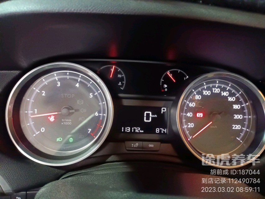

5.2023年3月2日,上午预约到途虎养车更换废气阀总成。换完后,不晓得是心理作用还是第一次穿皮鞋的原因,还是确确实实有改善?反正感觉车子更有力了,超车更有信心了,油门也变得很轻盈。
记录标致小狮子烧机油的康复之路
保养后跑了87.4公里,能对上1中的“此时公里数为113085公里”。

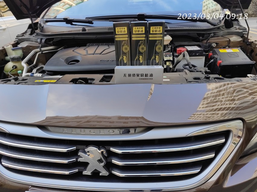

拿出马上要添加的一套,添加前和车车合影
记录标致小狮子烧机油的康复之路

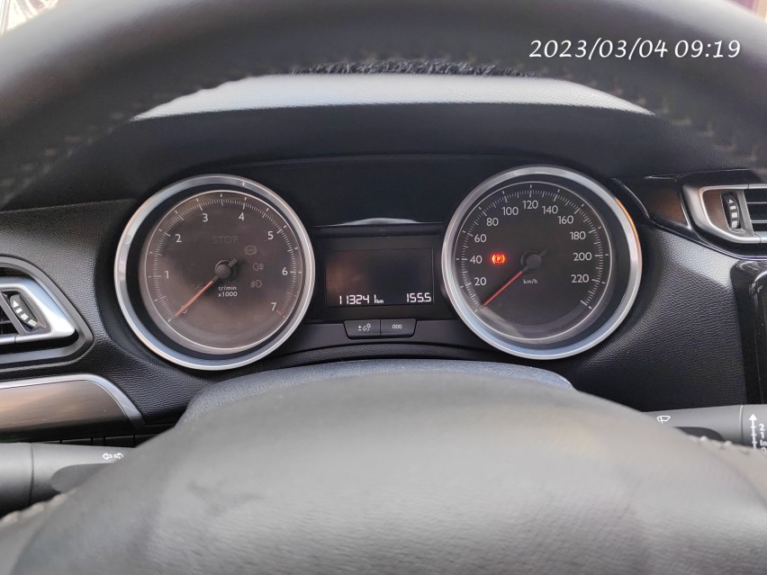

添加前记录里程表113241公里
记录标致小狮子烧机油的康复之路

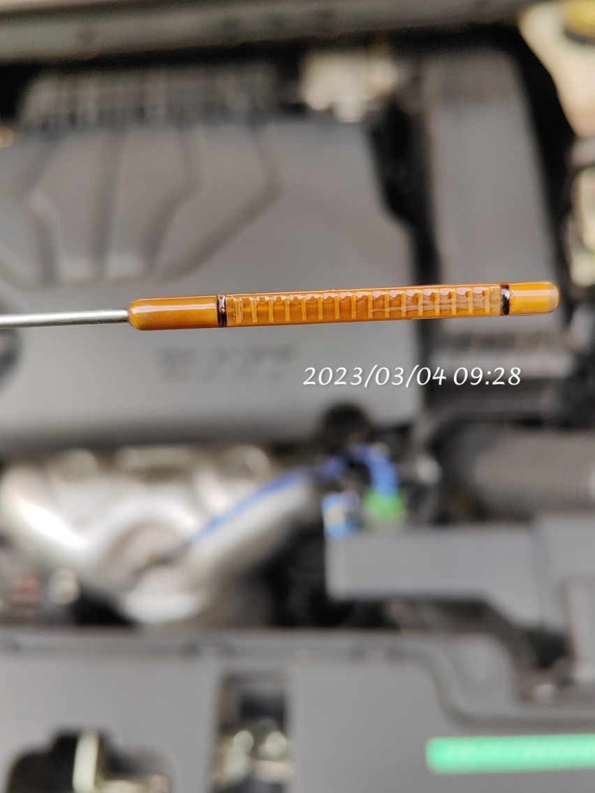

添加前的机油尺

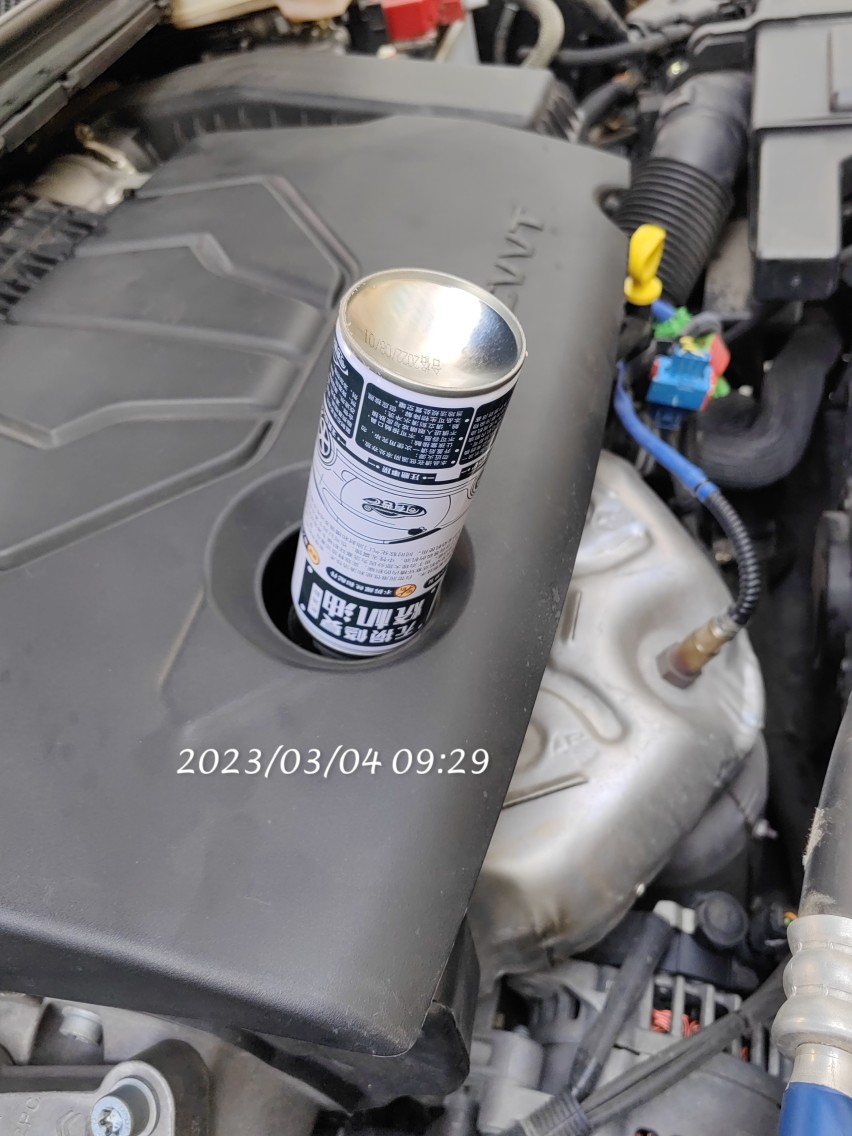

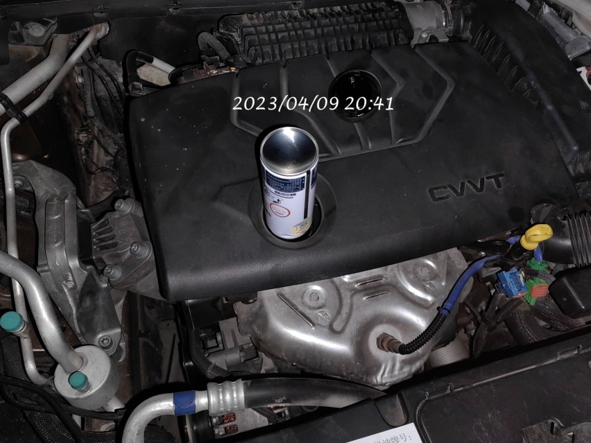

 机油修复剂

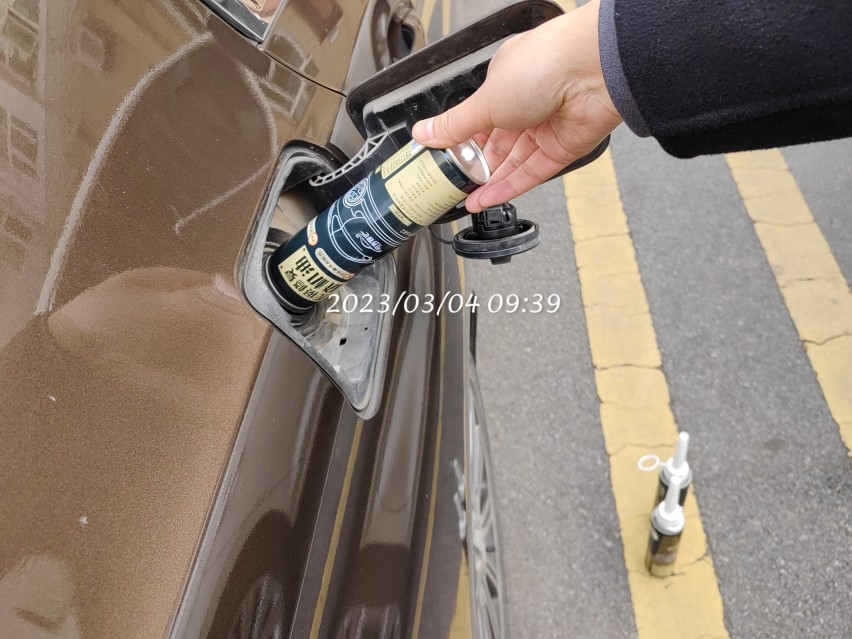

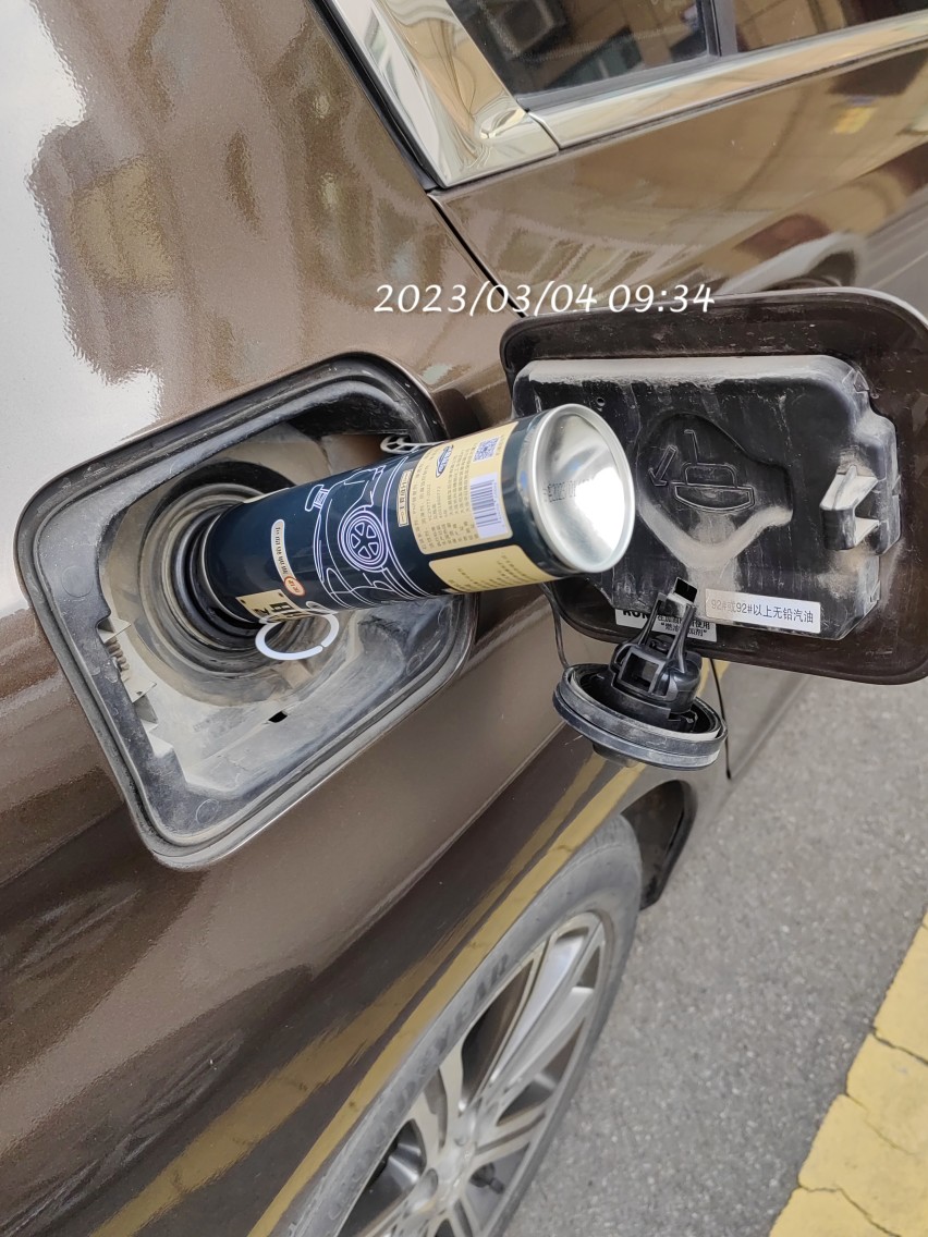

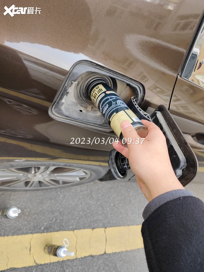

等不了了,开整。添加机油修复款修复剂。一滴都不浪费。
记录标致小狮子烧机油的康复之路
第一瓶燃油修复款
记录标致小狮子烧机油的康复之路
第二瓶燃油修复款
记录标致小狮子烧机油的康复之路
第三瓶燃油修复款
记录标致小狮子烧机油的康复之路
三瓶燃油款修复剂,一瓶机油款修复剂添加完毕。来个合影。
记录标致小狮子烧机油的康复之路
剩下的连同包装都没打开,放柜子里。
记录标致小狮子烧机油的康复之路

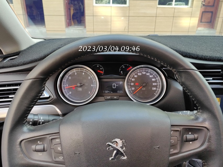

 来到车上,再次记录一下里程;油表差一小格到满
9.2023年3月4日,上午9点46分添加完毕。
10.里程是113241公里,保养完后行驶了155.5公里。以上为3月4日上午10点完成。

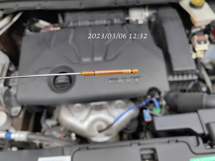

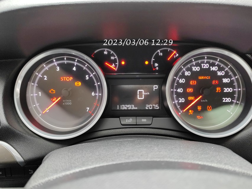

11.今天是3月6日,吃完中饭来看看车车,并记录
记录标致小狮子烧机油的康复之路
距添加修复剂后刚好跑了52公里,油表差三小格到满,消耗2小格
记录标致小狮子烧机油的康复之路
 机油尺好像没变化

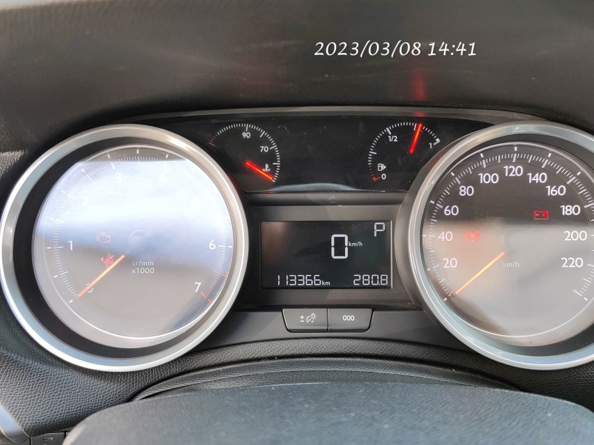

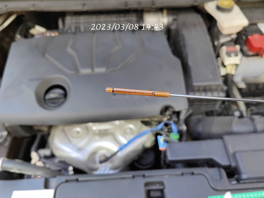

12.2023年3月8日,昨天虽然大雨,但还是跑了些地方。
记录标致小狮子烧机油的康复之路
距添加修复剂后刚好跑了125公里,油表差九小格到满,消耗6小格
记录标致小狮子烧机油的康复之路
 机油尺好像没变化

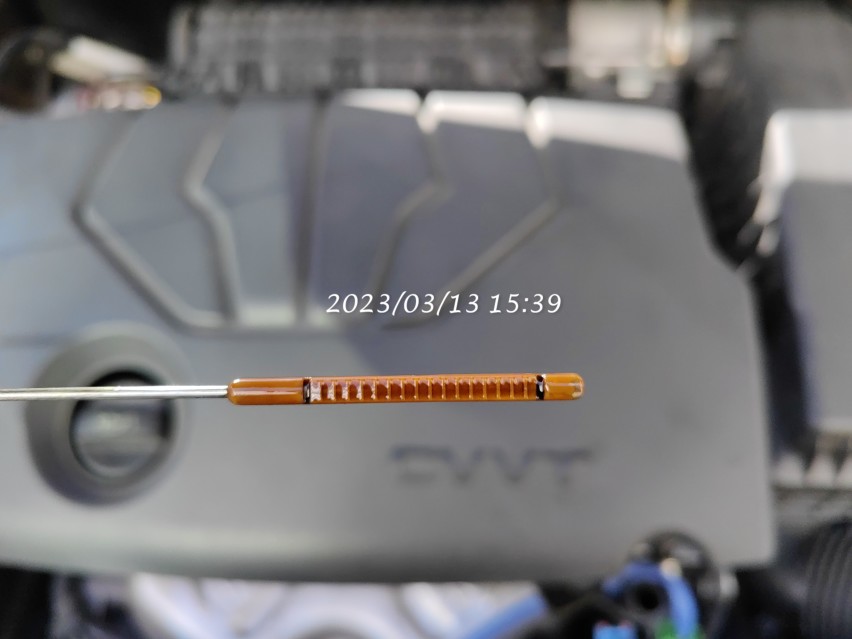

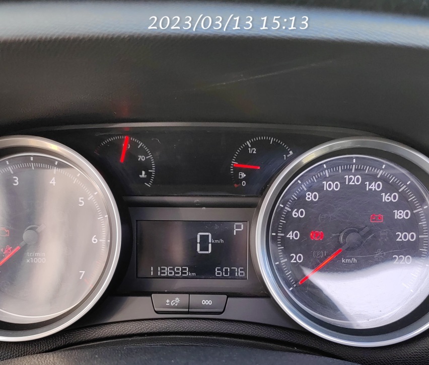

13.2023年3月13日,这两天跑得有点多,来记录下。
记录标致小狮子烧机油的康复之路
距添加修复剂后跑了452公里,油表差31小格到满,消耗22小格
记录标致小狮子烧机油的康复之路
机油尺好像没变化,保养后才600公里,没变化也正常吧

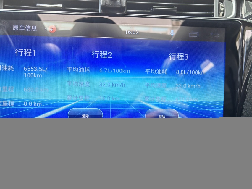

14.2023年3月14日,第一箱油跑完了。因为司有普客服说的清楚,修复期间,最好是12天内跑完一箱油,所以能多跑就使力跑,昨天还走国道跑了个长途,部分路段还开着空调,所以一下就把第一箱油给整到红线了。说下上次更换了废气阀总成后,不是说感觉车子更有力了么?!但是那真的要么是因为第一次穿皮鞋,鞋底硬的缘故,要么就是心理作用,根本就不存在换废气阀后提升动力这一说,这一箱油干完了,尤其是后期跑得多的时候,根本就没有说动力有好转,油耗确实不低,但是怠速时的抖动确实有所改善。
今天开始第二个疗程。因为司有普客服说的很清楚,第一箱油是看不出来效果的,所以就没有去途虎养车用内窥镜查看里面积炭情况。
记录标致小狮子烧机油的康复之路
第一箱油仅仅跑了500公里,昨天看了下油耗,在9个多油,记得才买车那会儿天天关注油耗,那会儿最高才7个,最低有4个多油的。这该死的积炭,该死的烧机油。

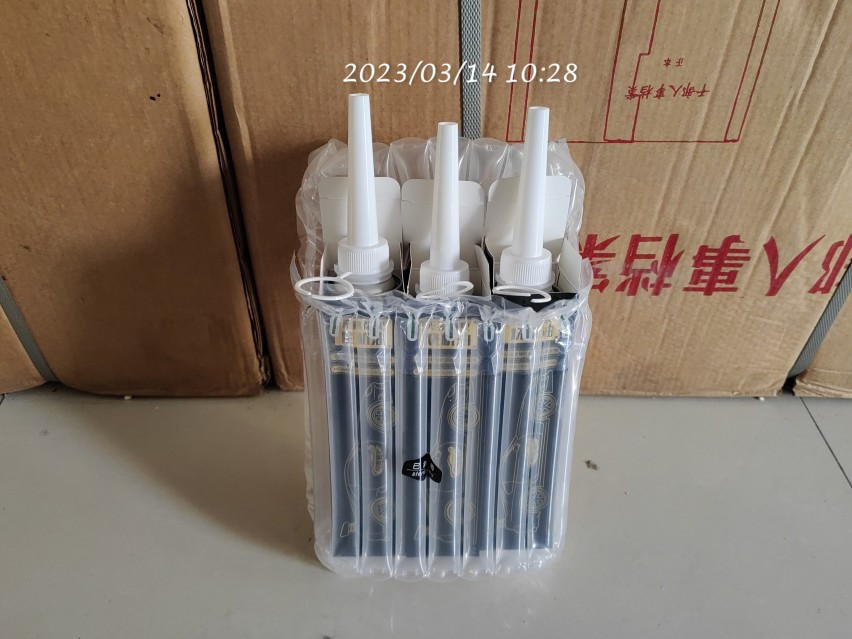

15.第二个疗程,开整。
记录标致小狮子烧机油的康复之路
三瓶添加完后的合影

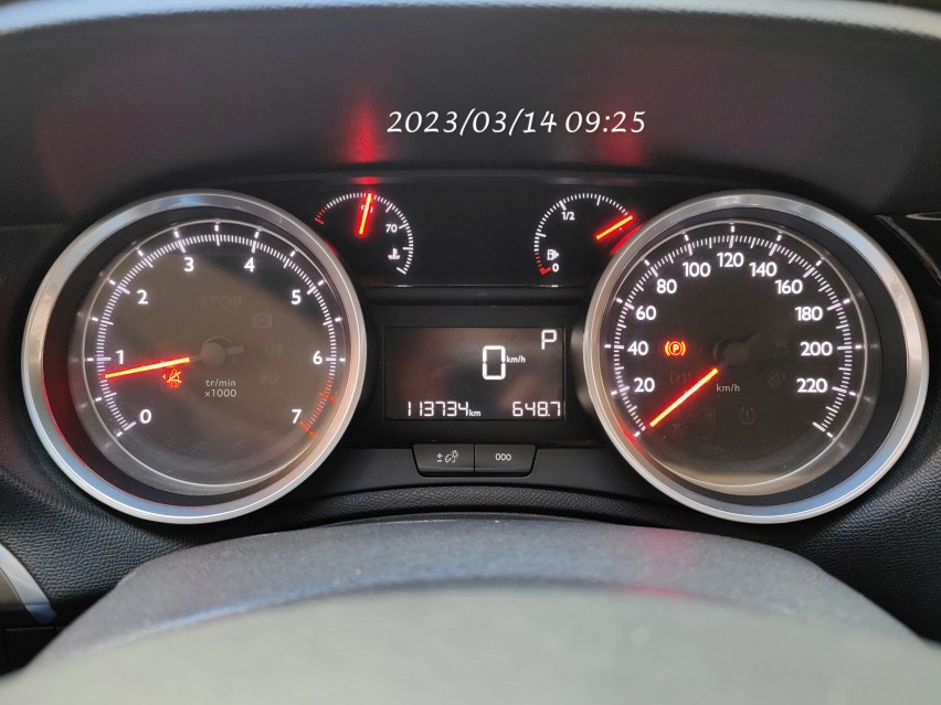

2023年3月14日,上午10点26分第二个疗程添加完毕。
里程是113734公里,保养完后行驶了649公里。奶奶的,一箱油连600公里都跑不到了现在,原来基本上是200块的油费可以跑400多公里。

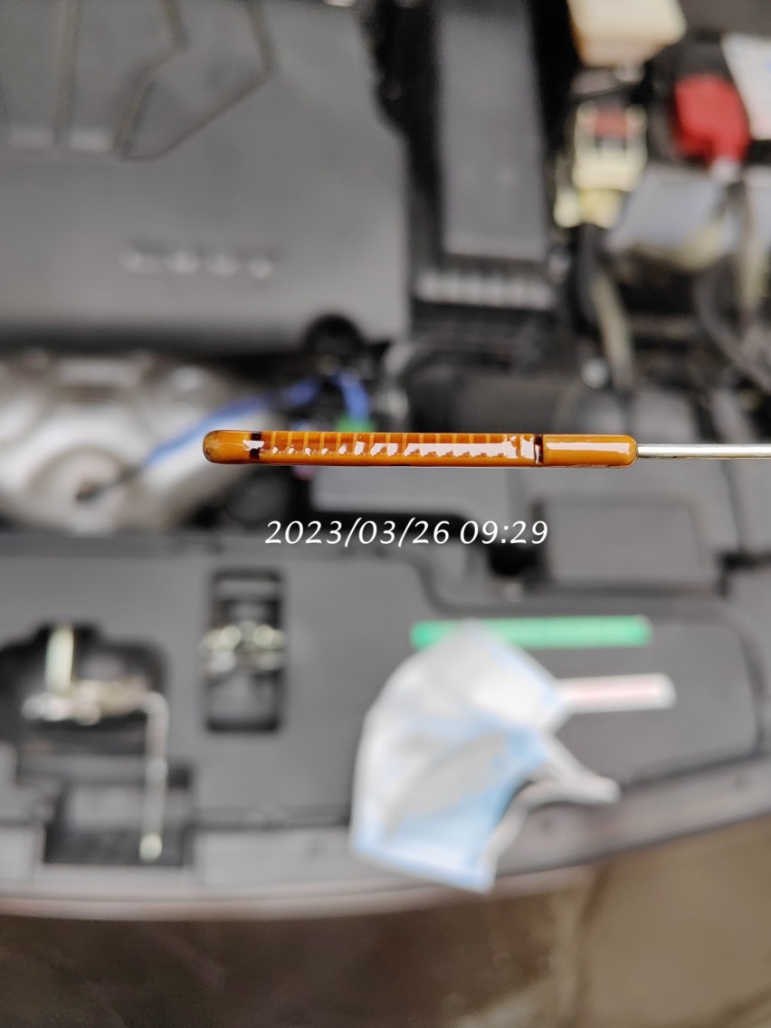

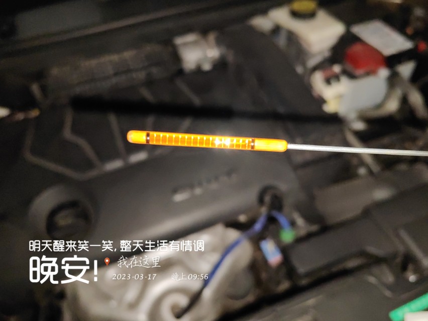

16.2023年3月17日晚上又来看看冷车时的机油尺。
记录标致小狮子烧机油的康复之路
反复确认,机油尺好像没变化

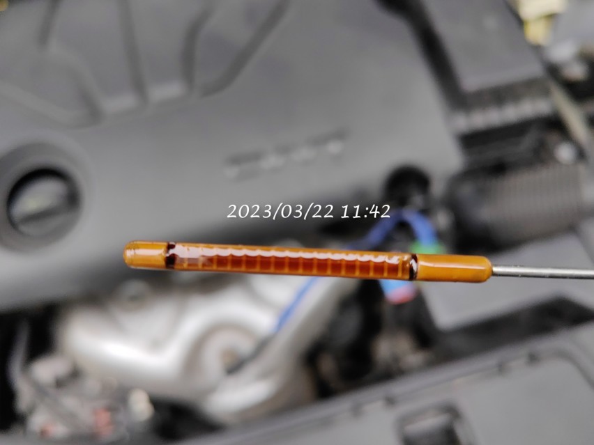

2023年3月22日上午又来看看冷车时的机油尺。
记录标致小狮子烧机油的康复之路
反复确认,目前到了上限了好像

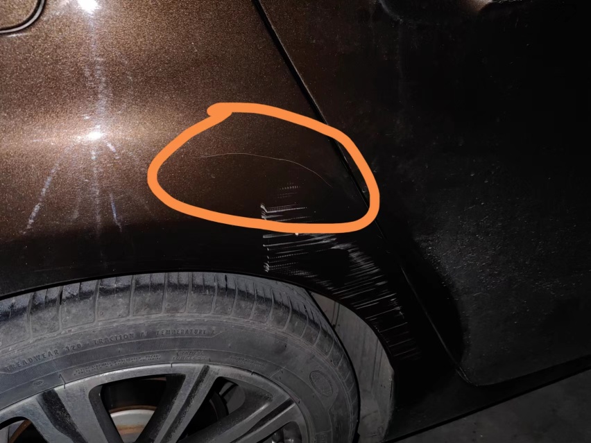

中间来打个广告,晚上接娃娃放学,地下车库车位小,好多家长一车占两位,搞的很多车不好停,然后今晚我也中招了,把右后叶子板刮了,擦破了,还有个地方钣金(○中那里)也出问题了。然后联系途虎养车做漆。保证9点送车过去,下午3点左右可以拿车,中间还可以洗个车打个腊。
记录标致小狮子烧机油的康复之路
虽然车龄已经很长了,但看着还是心痛,这么多年来第一次自己开车搞成这个样子,很对不起车车。

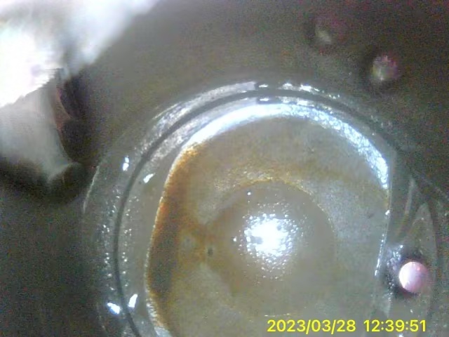

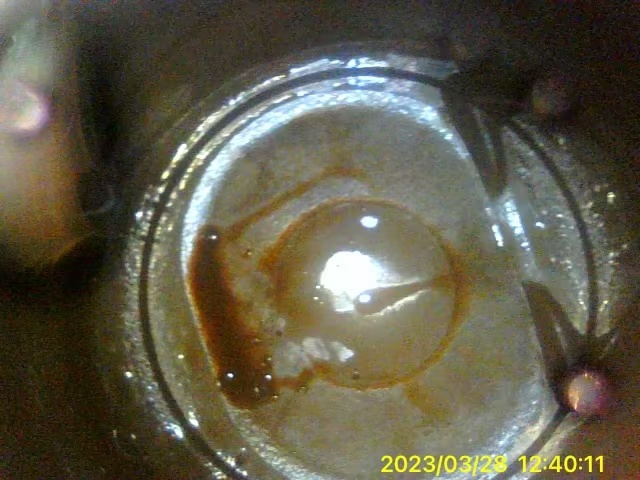

18.2023年3月28日,因为第三箱油也跑了几天了,就抽个时间去了趟途虎养车,用内窥镜看了看缸内积炭情况。这个不看不知道,一看不得了啊,亮闪闪的啊。
记录标致小狮子烧机油的康复之路
记录标致小狮子烧机油的康复之路
里面积炭被清理的干干净净的了,记得那会儿里面黑漆漆的,都结痂了,现在呢,亮锃锃的。途虎养车那个小师傅就反复的问我,说,我记得你上次来的时候那个师傅给你看,你这里面应该是很重的积炭,怎么今天积炭一点儿都没了呀?另外你这里面怎么这么多机油呢?我不得告诉他我用了司有普修复剂,因为那次来的时候他们都是叫我大修,我只是说帮一个加油站的朋友完成燃油宝任务,加了几瓶燃油宝。他还是纳闷,为什么会有这么多机油呢?我才不管你有多奇怪了。
晚上回到家,立马把上面情况给司有普客服反映了,客服告诉我这个不仅仅是机油,还有修复剂在里面。不用担心问题。然后要继续使用,积炭清理不是目的,不要本末倒置,目的是不烧机油。所以还要坚持使用,直到疗程完毕,机油保持稳定才是最终效果。

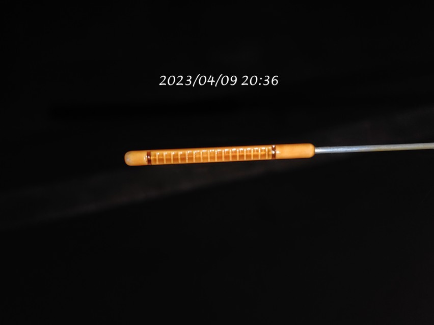

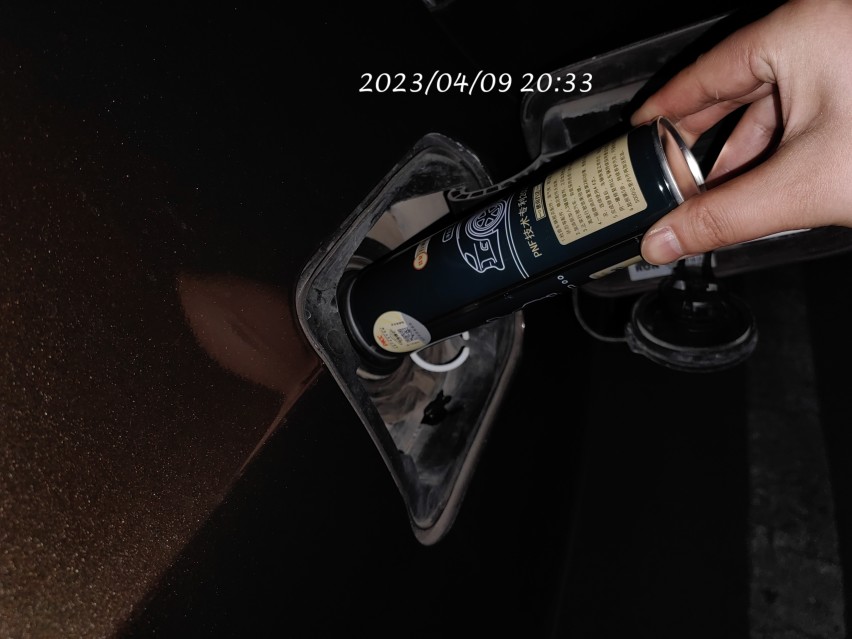

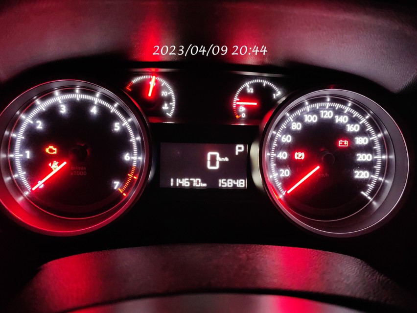

19.第四个疗程,开整。前段时间到武汉出差,车车就老婆上下班和接娃儿放学,所以烧完一箱油时间拉得比较长,回家后就使力跑了下。这次是跑到红线后,先加修复剂再去加油站添加汽油。
记录标致小狮子烧机油的康复之路
记录标致小狮子烧机油的康复之路
反复确定机油尺(热车、没少)

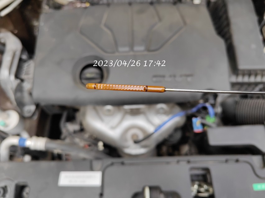

反复确定机油尺(放了一下午后的冷车、没少)

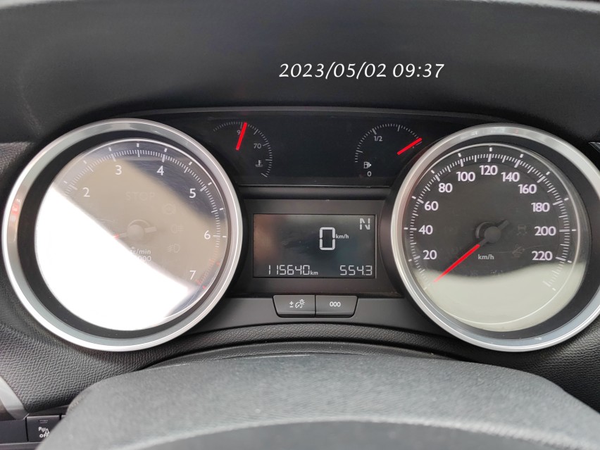

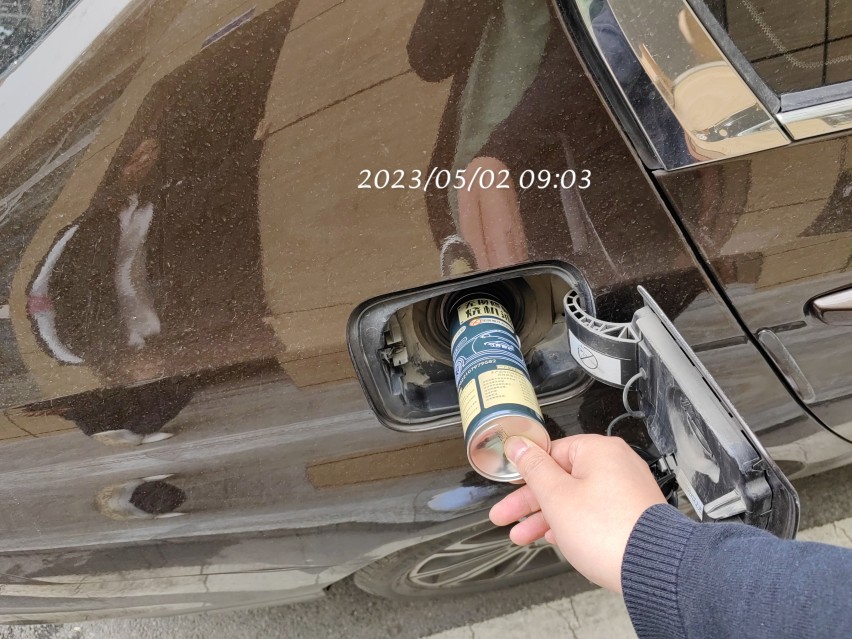

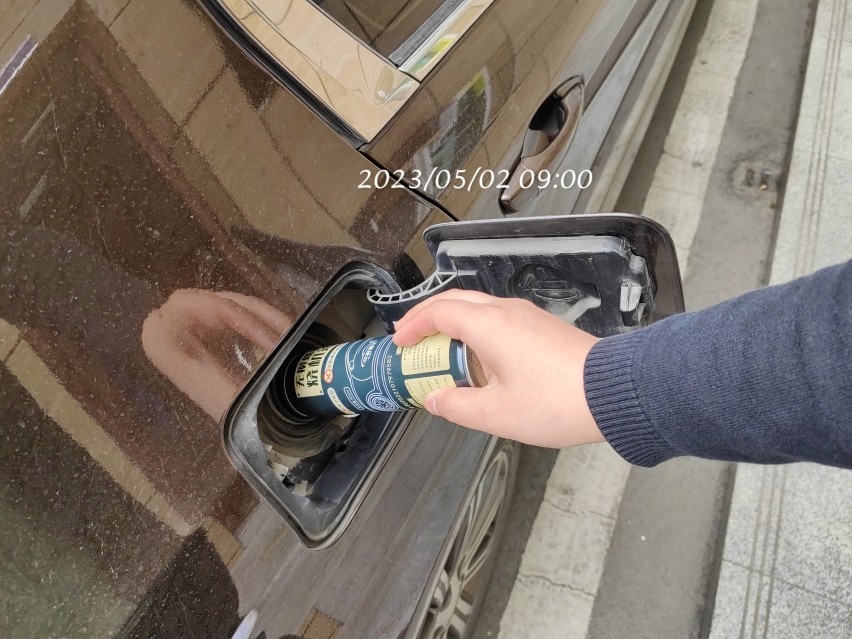

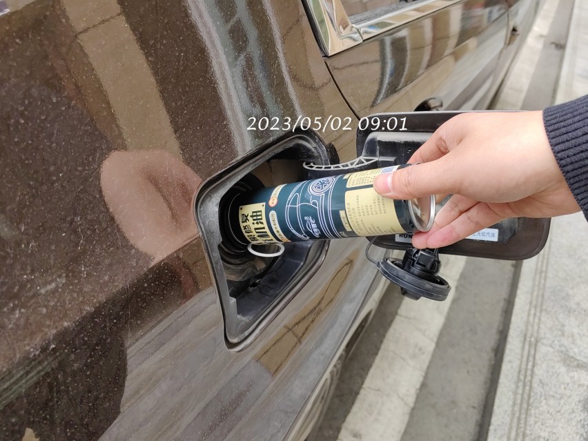

22.第六个疗程,开整。五一期间跑得快。
记录标致小狮子烧机油的康复之路
记录标致小狮子烧机油的康复之路
记录标致小狮子烧机油的康复之路
记录标致小狮子烧机油的康复之路
23.总的来说,在第6个疗程前,隔三差五的看看机油尺,没有下降的迹象,期间去途虎养车用内窥镜看了几次里面的情况,都非常好。慢慢的就疲软没管这个事了。
