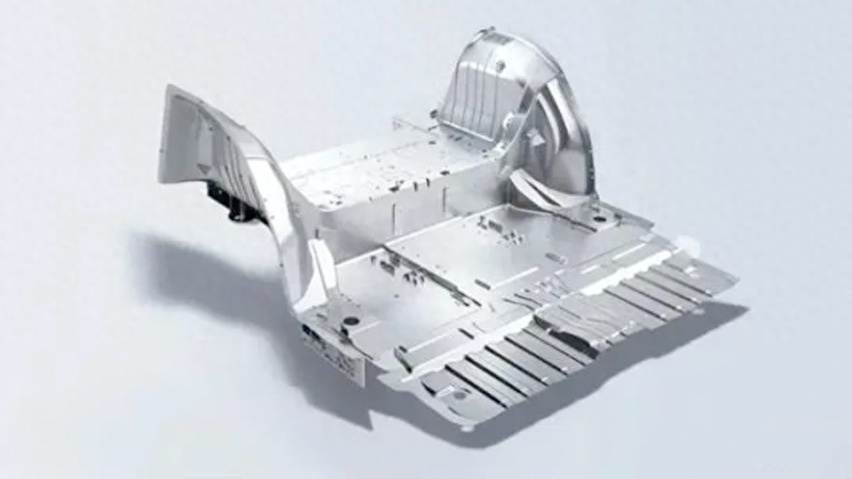

或许我们早就应该想到,特斯拉会继续扩大一体压铸件的范围。
尝到了一体压铸降低成本的甜头之后,特斯拉对这种技术的开发并没有停止,随着Model Y和Model 3都先后用上了一体压铸技术之后,接下来这种降本技术可能会用到哪台车型上?我们接下来会逐一排除。

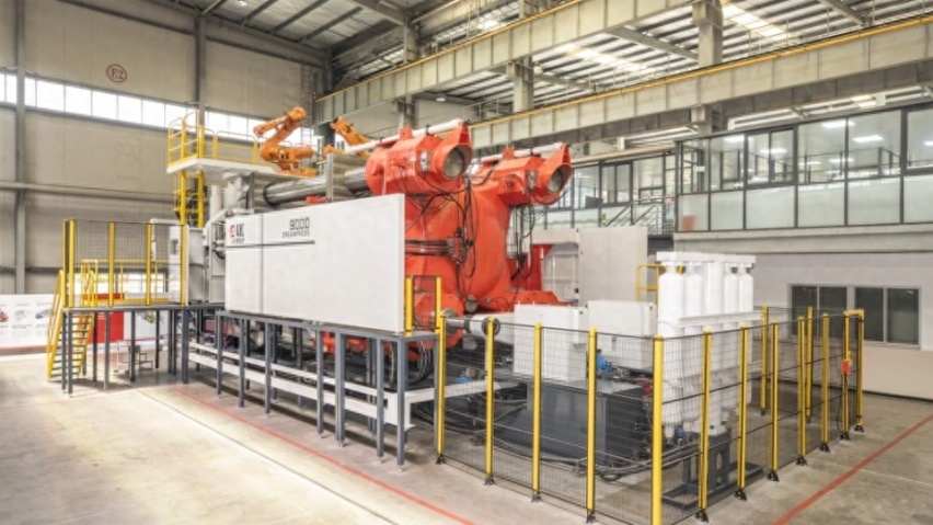

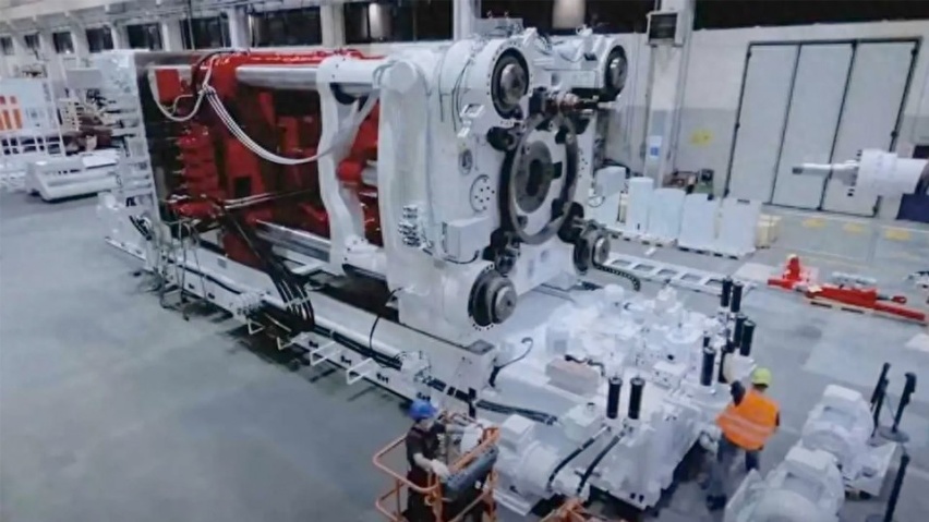

据称,其正在寻找更大压力的冲压机,生产Model Y的机器可输出6000至9000吨的压力,而特斯拉希望新机器能输出16000吨的压力。这么说吧,Model Y的压铸机是用来压住前底板和后底板的,两个相对来说比较小的零部件。那么,特斯拉正在寻求的16000吨压力的压铸机,显然,是为了一个更大的零部件,或者说更快的制造效率。
那么,特斯拉的寻求更大压力的压铸机,目的是什么?

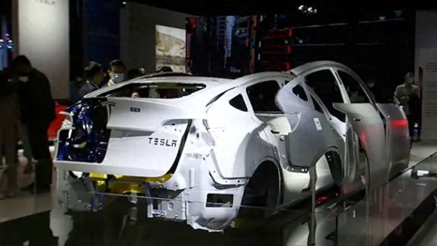

特斯拉现有的车型,包括Model Y、Model 3以及Cybertruck(皮卡),都用着压铸机生产的一体压铸零部件,目前的最大压力吨位是9000吨,还有6000吨是在给特斯拉Model Y使用的,上海工厂就有多台6000吨压铸机。

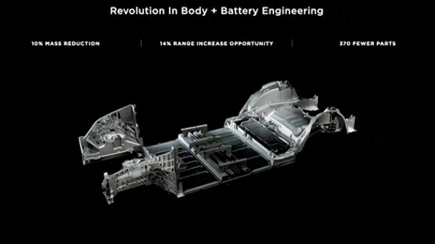

目前已知的特斯拉一体压铸零部件,包括特斯拉Model Y和刚换代的Model 3使用着的前后底板,以及Cybertruck的一体压铸车身。而一体压铸的发展趋势,就是要将零部件尽可能的都做成一体化,就像这次,压住的零部件可能会是整个底盘。
那么,铸造机吨位怎么选?
先说铸件尺寸,根据铸件的尺寸选择压铸机的吨位,如果铸件小,选择较小的压铸机,比如6000吨压力的,因为大型压铸机需要更多的能量和压力来填充模具。再接着,就是压铸机重量,如果压铸件轻,也还是选择小的压铸机,如果重量大,则就需要更大压力的压铸机。
然后,复杂的铸件模具,需要更高压力的压铸机来填充模具,就理解成压铸机压力小,模具可能填充不饱满。所以,模具复杂也需要更大吨位的压铸机。
最后一点,是生产效率。综上,如果这个压铸件,尺寸大、重量大、且复杂,那选择一个压力刚好的压铸机的确能满足以上需求,但填充模具所花的时间可能会更长;所以,选择16000吨的压铸机,是为了满足以上前提的同时,达成快速生产的目的。
先用排除法找出最有可能应用的产品,16000吨压铸机,无非是要走量或者是零部件是“大号”零件,但考虑到Cybertruck一体压铸车身的需求也才仅有9000吨。那么,这样一来,它的目的显而易见,是以提升效率为主,同时零部件的尺寸也不会小。既然涉及到走量,Model S和X必然不会在列;而Model 3也不可能,才刚刚换代;至于Model Y也没有必要,停产、换生产线多少会影响其产能效率。那么,最有可能的就是那台酝酿许久的“廉价车型”。
根据网传信息来看,这台车,会比Model 3的车长缩短15%左右,重量轻30%左右,电池小25%左右(以上均为猜测,但应该不会有太大偏差)。
就这么说吧,一块后底板,让特斯拉Model Y的一个零部件从原来1-2h冲压、焊接,到最后的3分钟压铸出来。
效率的提升,非常明显

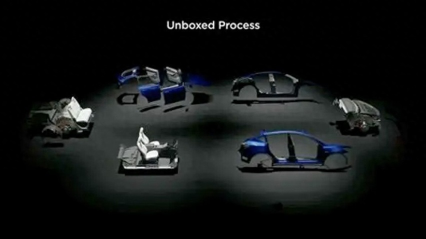

之前马斯克表示,特斯拉的目标是推出一款25000美元的产品,并且通过销售能实现利润率的保障,这也是马斯克的宏图计划第三篇章中的一个核心因素。再结合上今年三月份,马斯克在投资者日上表示过的,以后整车零部件会分为六大模块来组装,预计这次的一体压铸几能帮特斯拉的低价车型,降本50%。
拿特斯拉Model Y的一个零部件举例子,后底板,最早应用的一体压铸件,从原来的79个零部件和700-800个焊点,减少到1个零部件和50个焊点。通过这一个压铸件,特斯拉Model Y降低了20%左右的成本,到了2022年,特斯拉单车制造成本下降到了50%,这里加入了前底板的一体压铸件应用。
那么推测一波,如果用上大型一体压铸机之后,廉价版车型的成本,会是多少。首先,减少了工厂的面积,只要几台压铸机生产底盘就够了;减少人工数量,也是一比成本节省;其次,大吨位的压铸机,生产效率能够有效提升,时间成本节省。
6000吨的压铸机能满足3分钟一个后底板,那16000吨的压铸机如果能满足3分钟生产一整个底盘的话,降本效率是要比Model Y高的(规模化生产之后),初始降本能力至少也会在20%左右。至少一台车有5000美元的利润,也有可能更高;如果再用上一体化电池,冲压车身等技术,那初始降本能力奔着30%去了,利润7500美元单车。
总之,特斯拉接下来的一体压铸件的使用部位会越来越多,降本能力也会逐步提升。
但是,要想将整个车身底部或底盘用一体压铸来实现,目前来看,特斯拉仍然需要解决好两大问题。
首先,是如何低成本、高效的设计出来并且测试完成这个巨大且复杂的零部件模具。最终,能够将这个模具投入到大规模生产,并且市面上是否有能够订购到满足其需求的16000吨压铸机。其次,是在整个底盘结构当中,合成为一个零部件之后,并且使用压铸机进行生产,怎么解决空心副车架这个铸造难题。目前,特斯拉仍然没有披露出更多细节。
还有就是,目前一体压铸件的车企不少,国内也有厂家在用,但是大家都在回避一个难点,就是大型结构的压铸件。因为用压铸的方式来生产整车底盘,虽然效率提升、制造成本下降,但研发和测试成本非常高,而且具有一定的风险性。
特斯拉愿意这么玩,无非还是有钱。
一体压铸件在生产之前,是需要开一个大型的模具,开模之后,后面如果面临调整,就有很大的风险,一次开模费用150-400万美元左右。调整一次,就等于之前的费用直接白花,也就是说,除非模具能够一次满足设计需求,不然调整变更甚至报废都是高成本。
而16000吨压力的压铸机,真的要到应用那天,新能源汽车市场的压力应该小不了,这可是一个降本的大招。但也别想太悲观,毕竟特斯拉4680电池还没兑现呢。
