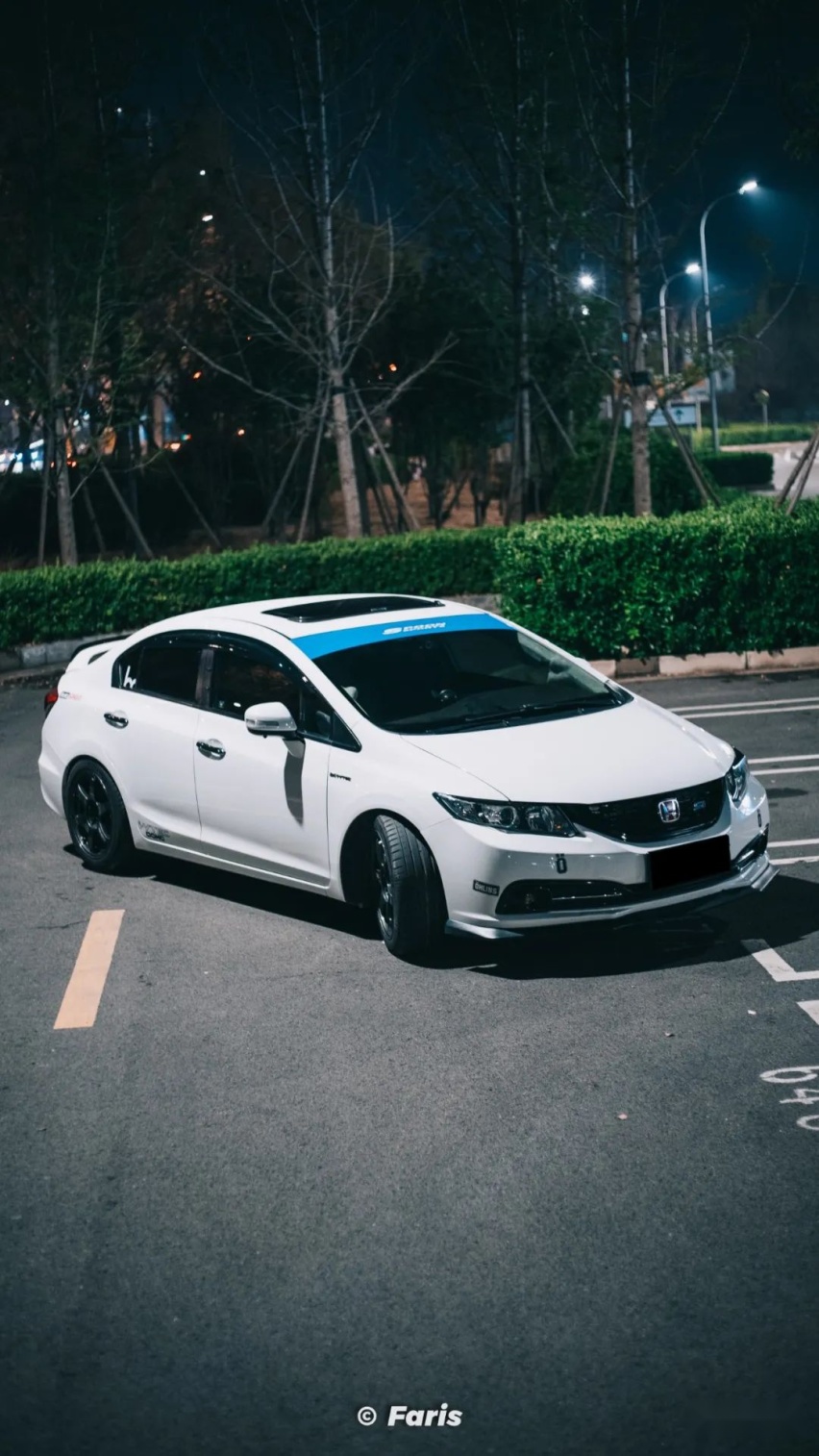

"这辆车是2014款本田9代思域Si,是我在3年前时购入的,选择这辆车是因为自己一直都有本田情怀!也开过移植的FD2,但移植总归是移植,一直还是想买个原厂的K机器。"
花30万改装的本田9代思域Si,单排气就换了接近20套
"买完车后发现身边没什么案例参考,就‘科学上网’出去看看海外友人的案例,然后开始一点点购买配件、改装。改装这辆车3年时间,中间换过风格、也尝试过很多,现在总算是满意了,各方面也均衡了!以前的就不和大家一一介绍了,下面来这辆车看看最终的改装状态吧!"

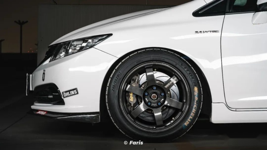

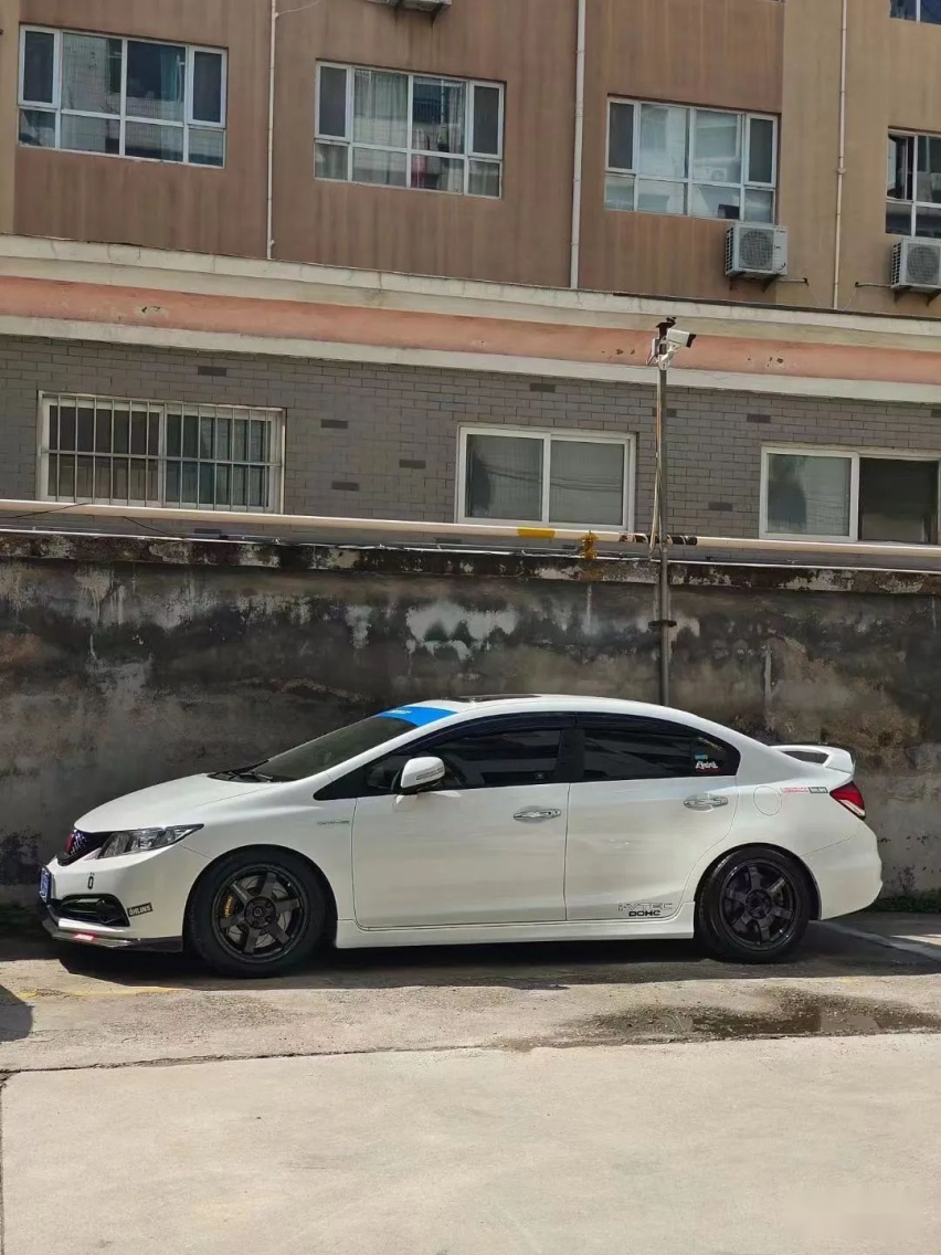

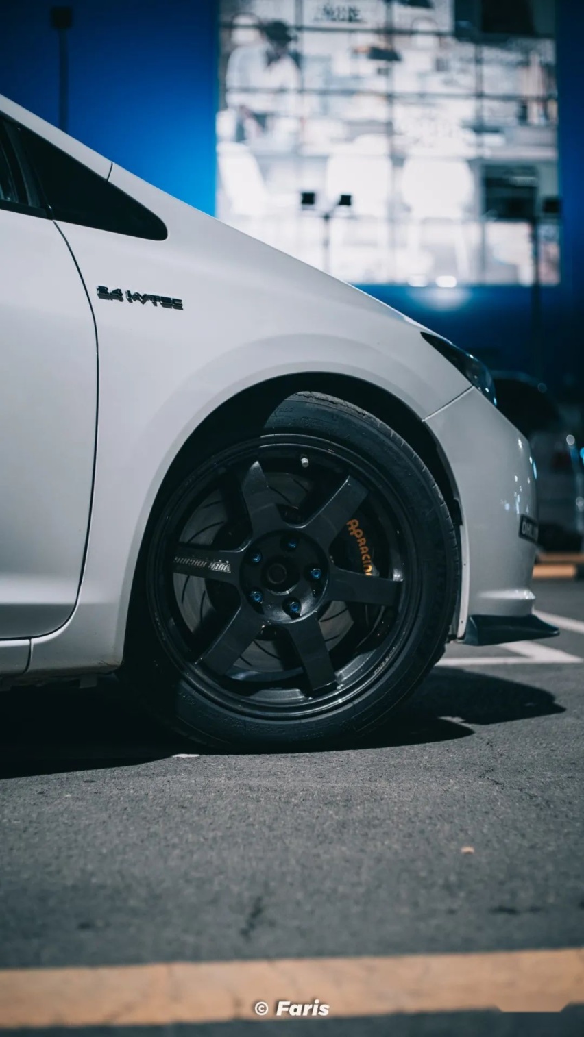

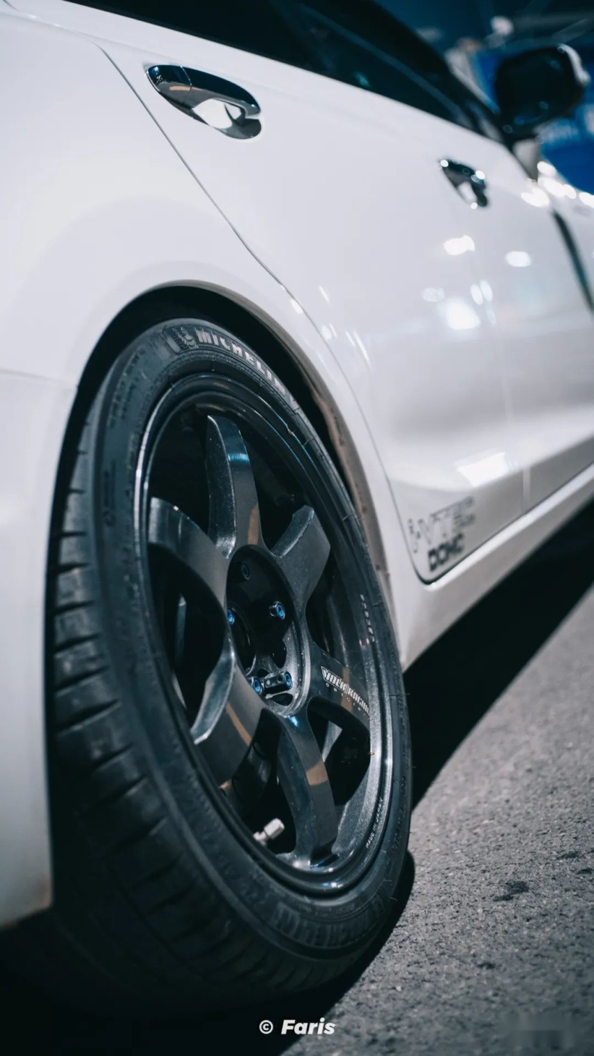

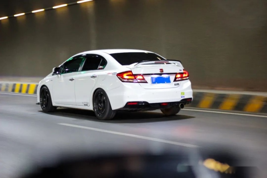

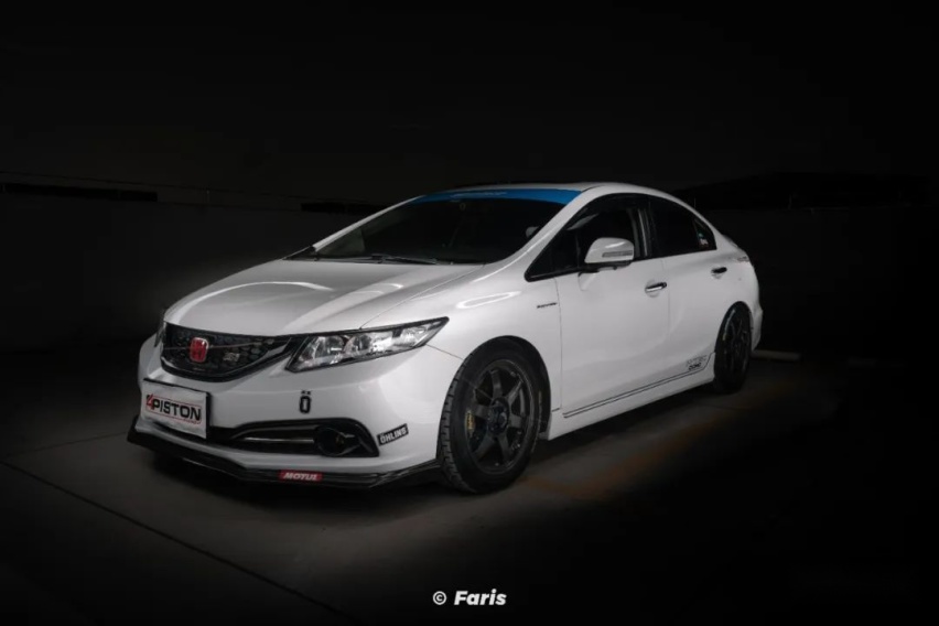

"首先是行走部分,换上了17寸RAYS TE37 SAGA搭配前245山东卫途轮胎+后225米其林PS4轮胎、N1定制倒插后机簧一体避震、AP5060卡钳+ENDLESS MX72刹车皮,本田就该这样战斗起来!"

"操控方面,除了避震之外,还换上了全车鱼眼衬套和全车CUSCO拉杆,让它开起来动如脱兔。"

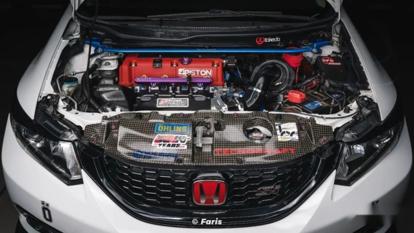

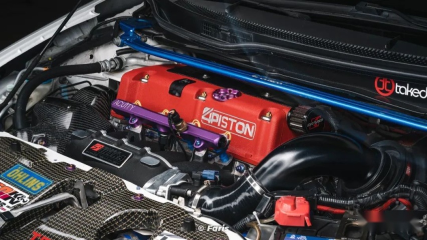

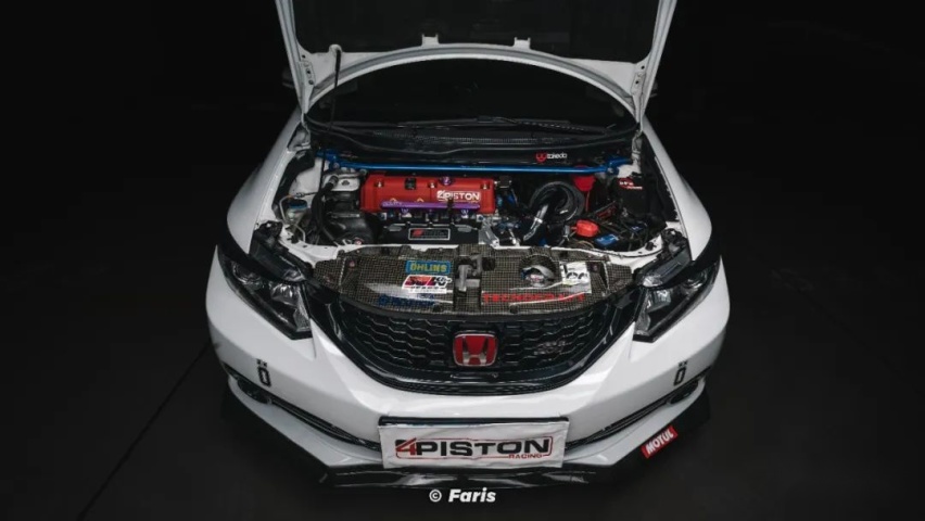

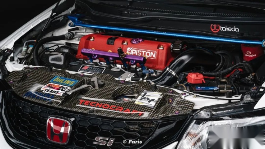

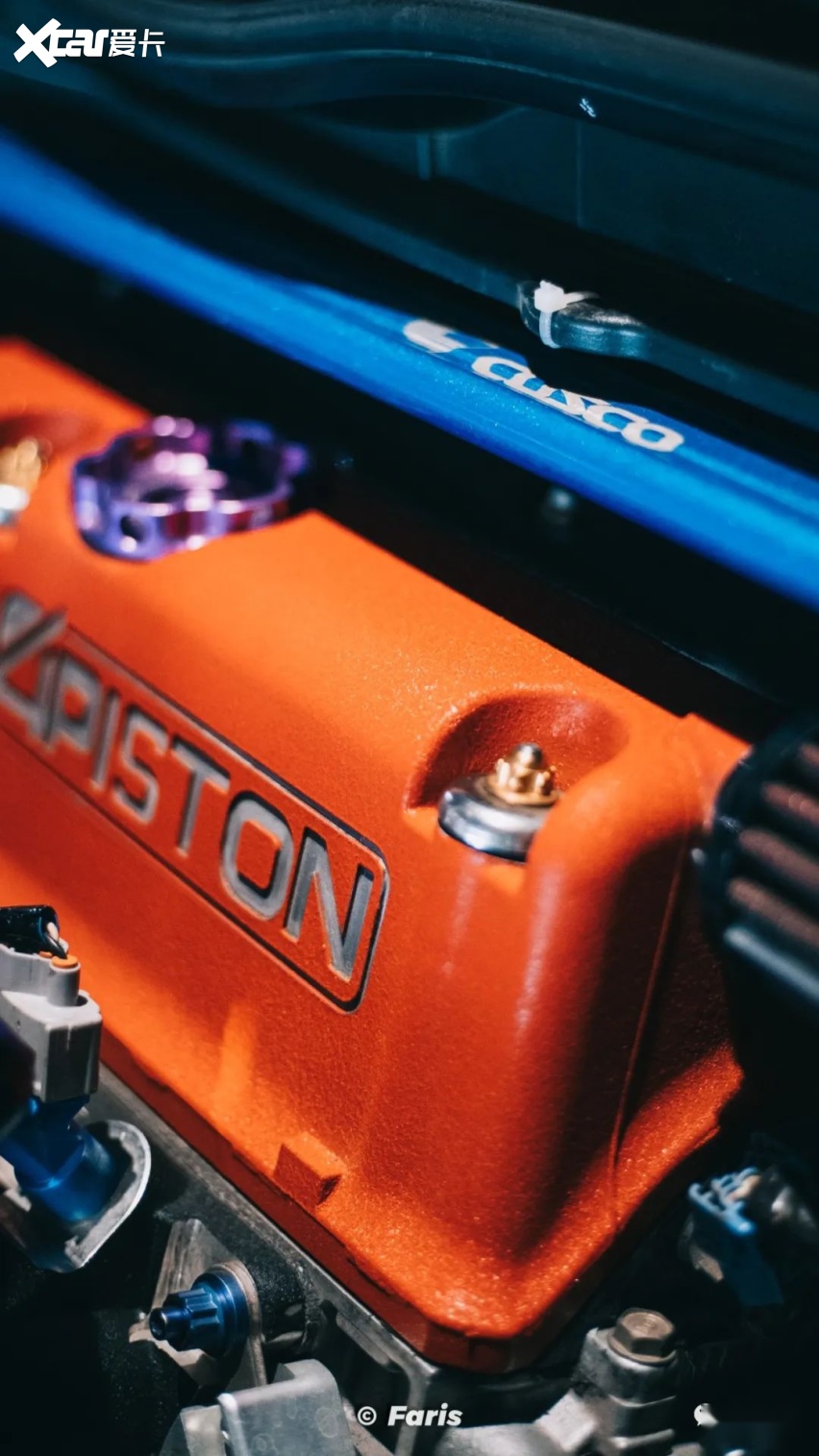

"性能方面,换上了抛光加大的K20缸盖、BuddyClub 3号凸轮轴、FD2 vtc轮、讴歌RDX节气门、讴歌RDX410cc喷油嘴、Acuity油轨、Ktuned隐藏汽油管、4piston机油泵、PRL平衡轴机油泵移除套件、加大定制水油冷一体水箱、Skunk2进气歧管、AFE风箱、421 RES头焦、钛合金阀门中尾段、ORC碳陶版离合器,最后加入HONDATA白盒电脑,经过各种调试后做出了274匹马力,这个成绩对于一辆思域来说已经算是比较猛的了。"

"这辆车的性能除了在驾驶时能体验出来,打开机舱后也能感受到它的暴力!因为打开机舱后可以看到换上了水箱挡板、皮带轮挡板以及各种五颜六色的改件,让人看起来就觉得它并不是那么好惹的。"

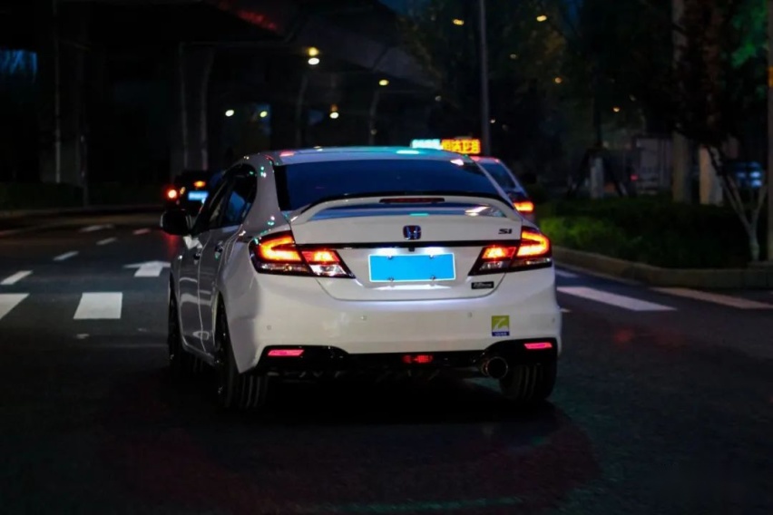

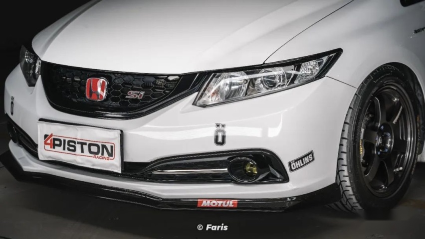

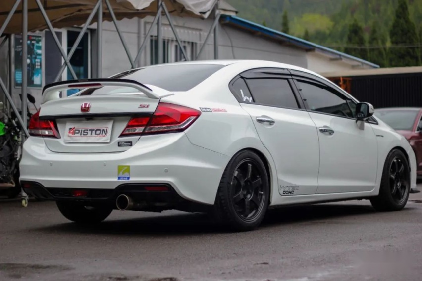

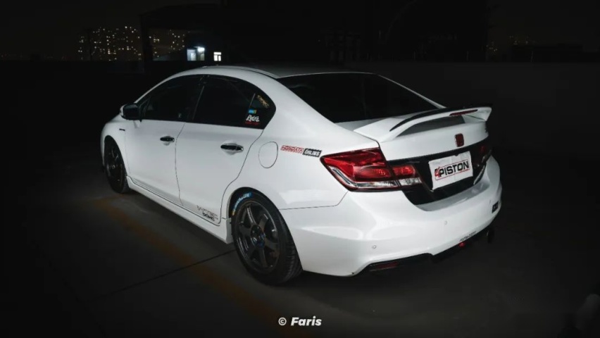

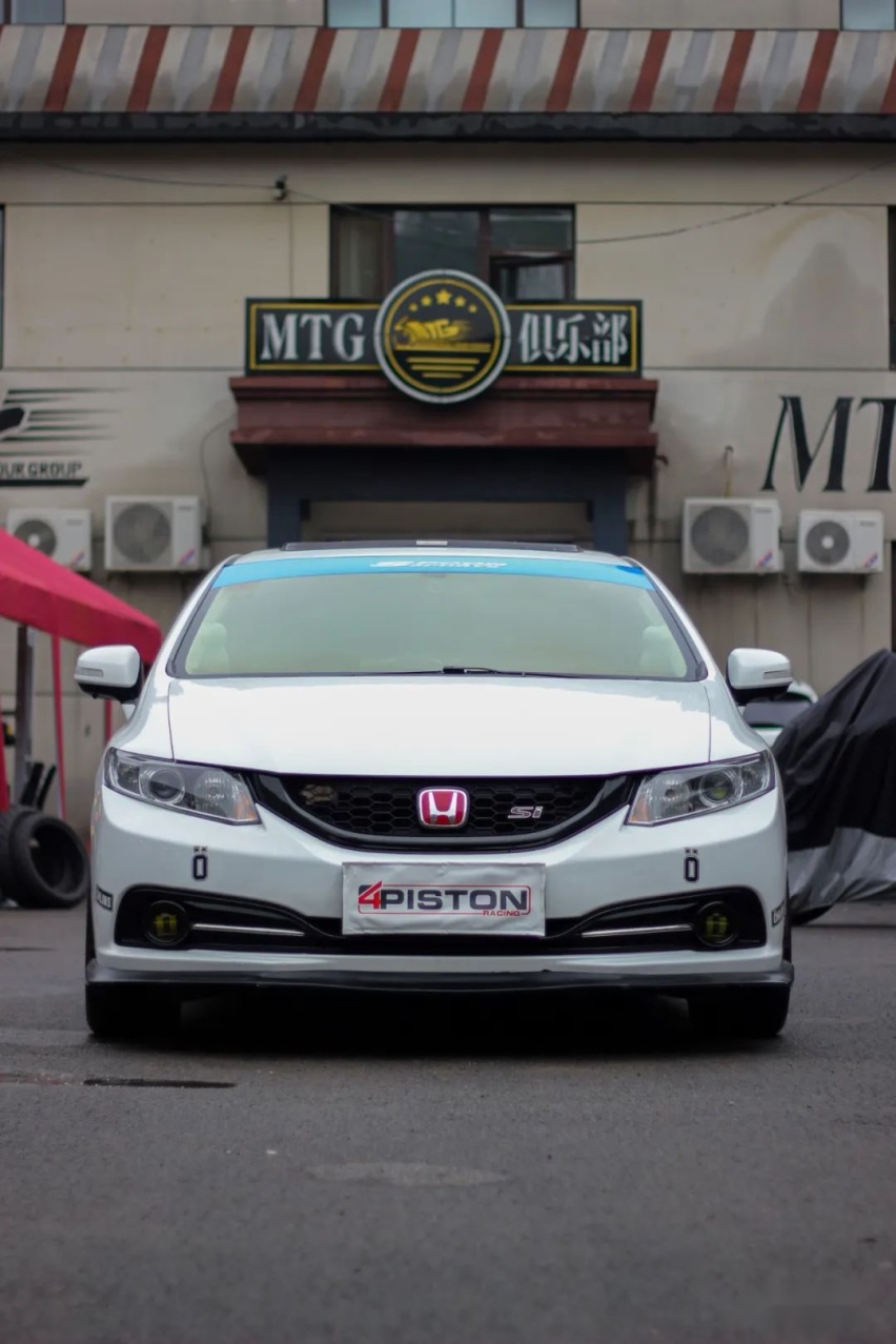

"外观方面,就简单换上了天窗顶翼、小尾翼、前铲、侧裙,一切都还是以性能和操控为主。"

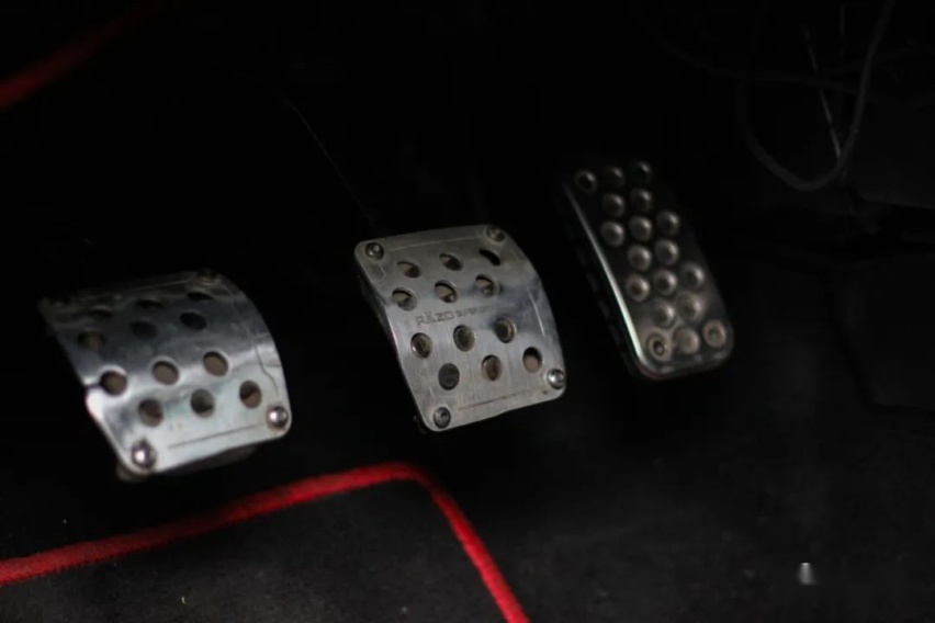

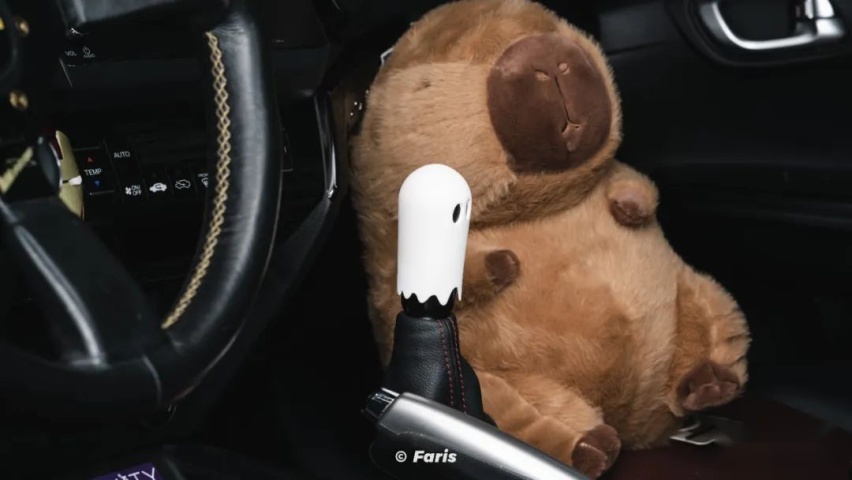

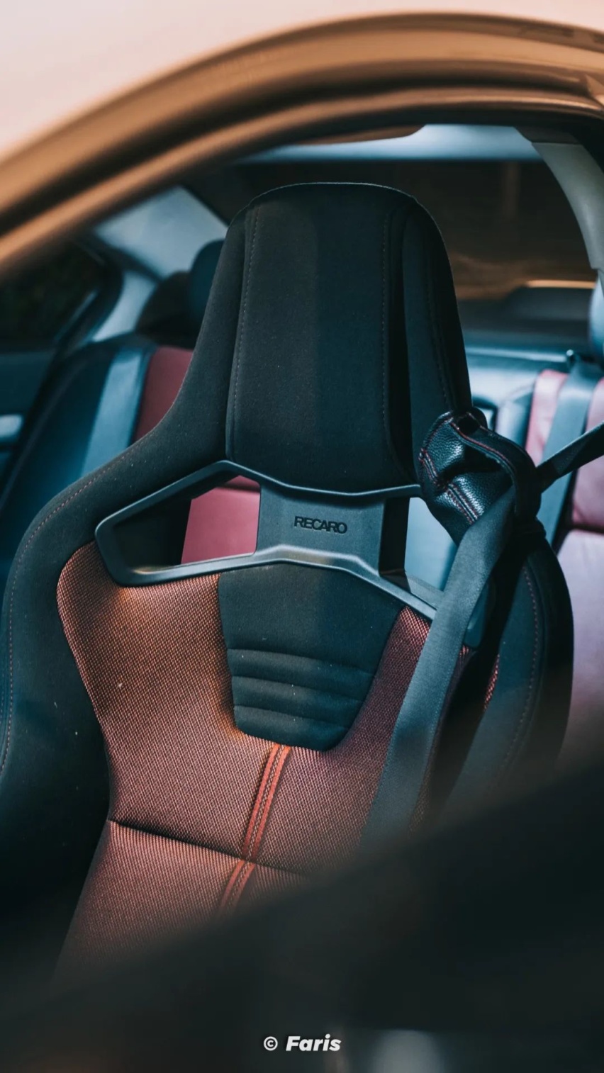

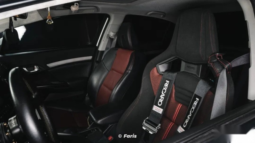

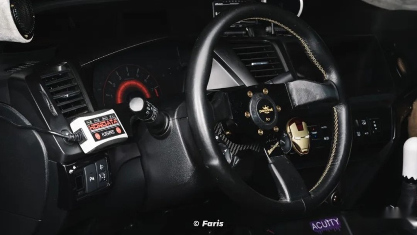

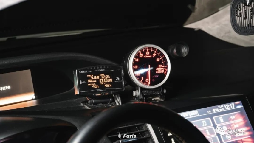

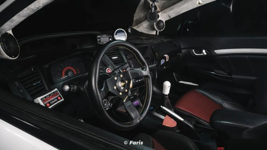

"内饰方面,换上了带加热的Recaro CS座椅+Bride座椅支架、Personal 350mm方向盘+NRG快拆、冠道屏幕主机+主动三分频音响系统、Defi zd油温表、Defi zd油压表、Defi zd水温表、Defi zd汽油压力表、Defi bf转速表、Acuity快排、REZO踏板,整个内饰也是非常有战斗气息。"

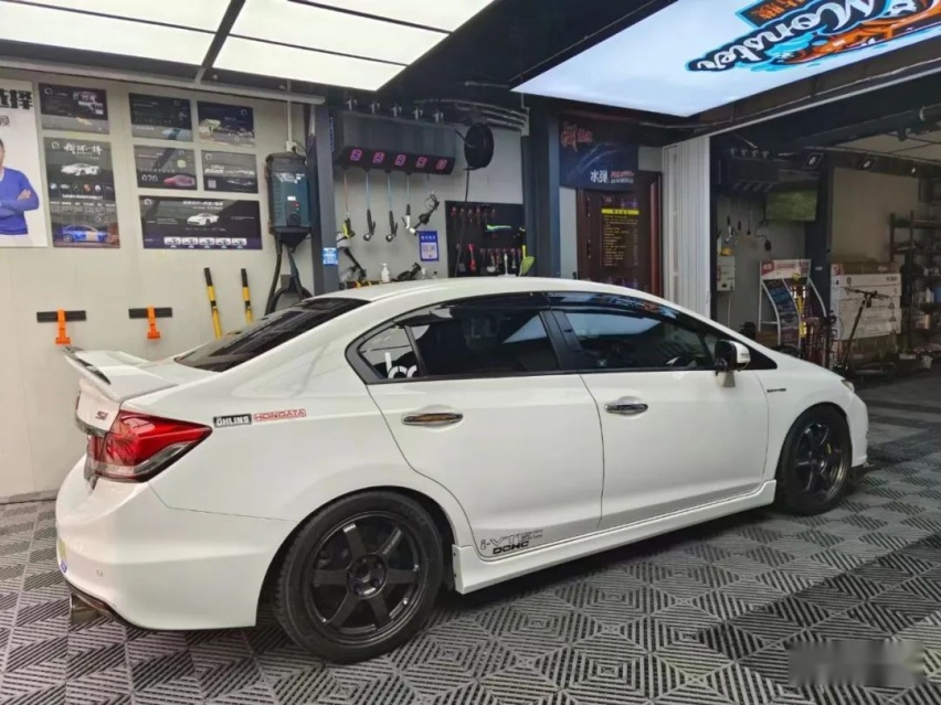

"这辆车的改装大概就是这些了,对这辆车的改装也是比较满意的,各方面都比较均衡。改装花费大概在30万左右,这30万还不包括之前走过的弯路。"

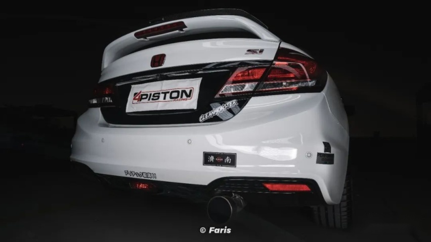

"其实改装还算是蛮顺利的,就是排气那走的弯路比较多,为了找到自己喜欢的声音,前前后后换了接近二十套排气。"
