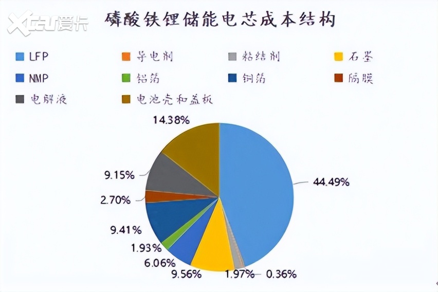

在成本上,磷酸铁锂启动电池要比铅酸蓄电池贵很多。磷酸铁锂动力电池的主要成本包括材料成本、生产工艺成本、人工成本和运输成本。其中,材料成本是最主要的成本之一。磷酸铁锂动力电池的正极材料主要是磷酸铁锂,负极材料主要是石墨。这两种材料的成本较高,占据了整个电池成本的50%-60%。此外,电解液、隔膜、电极收集剂等辅助材料的成本也不可忽视。
目前,280Ah电芯的直接材料成本为348.951元,制造管理成本为99.187元,总成本为448.138元。不同规格电芯之间,度电成本更能直观表示电芯成本。经计算,大容量电芯的直接材料成本为389.45元/kWh,制造管理费用为108元/kWh,电芯度电成本为497.45元/kWh。
