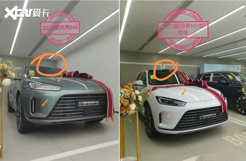

在讨论问界M5EV的一起交通事故时,有些汽车爱好者贴出图片来进行反驳;其称2022款问界M5汽车并没有用华为智驾系统,然而这并不重要,重点是该车在开启智能辅助驾驶系统的前提下,与行车道停放的施工车辆发生了碰撞,并且碰撞之前没有明显减速动作。

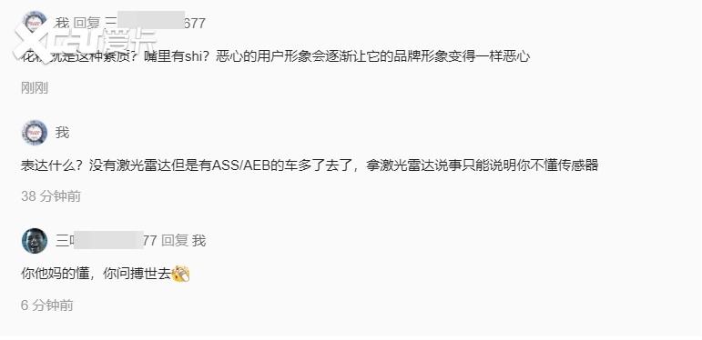

于是有些问界汽车的支持者认为这是没有用华为智驾系统,尤其是没有车顶激光雷达导致的结果。
这样的描述有些强词夺理的味道,而且缺乏常识,不论该车用的是哪家的智驾系统它都是问界汽车;现在的关键点在于激光雷达和ASS/AEB的正常作用没有必然关系,也就是说没有激光雷达照样可以实现智能辅助驾驶,甚至没有任何雷达,只依靠摄像头都可以做到,特斯拉就在搞纯视觉系统的辅助驾驶,比亚迪也有些车辆有智驾系统但没有毫米波雷达和激光雷达。

总结:ASS/AEB是智能辅助驾驶系统里最为基础的功能,别说没有激光雷达,就是没有毫米波雷达,只通过摄像头都可以实现;所以这个案例里的碰撞是不好解读的,不过这并不是重点,重点是2022款的问界M5EV配备了8个摄像头和3个毫米波雷达,其硬件标准在当时并不低。
更重要的是最新款的问界M5也只是部分版本装备了激光雷达,比如27.98、29.98万的增程版,28.98、30.98万的纯电版;而24.98、26.98万的增程版和25.98万的电动版仍然是以毫米波雷达为主,未配备激光雷达,可是这些车的辅助驾驶等级全部都标注为L2级,和2022款是一样的。
