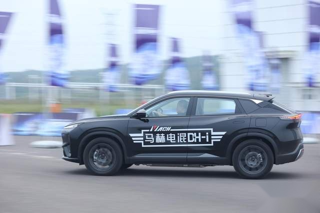

马赫电混DH-i是行业内首个4档专用混动变速箱,相比常见的单挡混动,它的加速时间提升了1秒以上,30公里/时爬10%坡度加速度提升了53.8%。它就像一台可变速的自行车,在平路和坡道通过不同挡位的切换,让骑行变得更高效一般,因此它相比单挡位的混动车也更加高效。

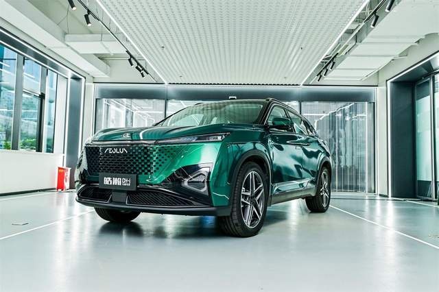

马赫电混DH-i技术赋能的首款车型就是8月上市的东风风神皓瀚,其搭载DH-i混动的车型售价仅在9.99-13.69万元的区间,这无疑让混动更加亲民,真正做到了“油电同价”,也让混动SUV市场的格局再一次变动。

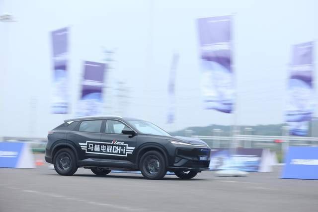

我们说回技术本身,HEV版本的DH-i混动系统的最大功率215千瓦、综合最大扭矩565N·m,PHEV版本更是达到了最大功率265kW,综合最大扭矩615N·m,超过了燃油车3.0T的动力水平,同时其零百加速也进入到了6秒俱乐部,活脱变成了一台“性能车”。而在这样高性能的光环下,百公里油耗HEV版却仅为4.97升(WLTC),PHEV版馈电油耗更是低至3.8L。
东风风神皓瀚所搭载的这套DH-i系统,会根据工况在26种工作模式下进行无极的切换,驾驶员很难感受到其中的变化,在日常模式下,动力系统将会以电为主进行驱动,当驾驶员对于动力有所需求时,会根据情况,在串联、并联、发动机直驱等多种模式下,选用当下最优的解决方案进行驱动,目的只有一个,就是以满足客户动力需求下的最优综合效率为核心!
