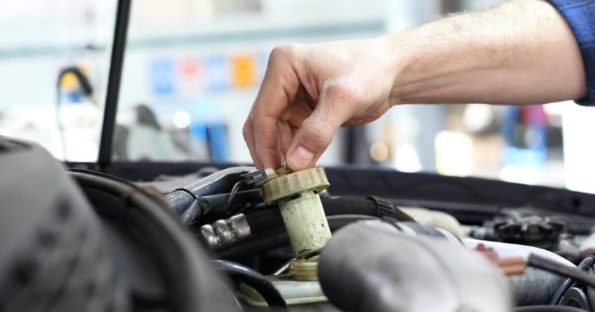

可能很多人都不知道汽车还有刹车油报警灯,因为它往往和手刹共用同一个指示灯,我认为这是最失败的一个设计。因为每次拉手刹时这个灯都会亮,导致一些司机误以为这个灯只代表手刹,而忽略了它还肩负着指示刹车油的重任。结果刹车油真不足而亮起报警灯时很多人会误以为是手刹开关坏了。
所以各位一定要记住:手刹指示灯同时也是刹车油报警灯,当这个指示灯一直亮的时候一定要及时检查刹车油,然后再考虑手刹开关的问题。
