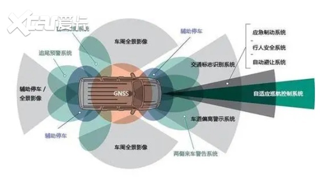

所以自动驾驶汽车也需要能看到、能听到,能感知到,各类传感器的作用就是围绕这三个基础功能展开。

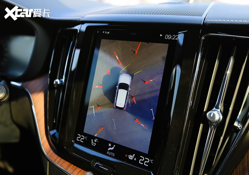

如果一台车有前置、后置和侧置摄像头,那这台车就等于有了多个眼睛,具备的功能是让智能汽车“看到”;可是只能看到是不够的,因为摄像头采集到的是二维平面影像,看到的东西还需要进行分析。这就像人的眼睛一样,在看到影像之后需要通过逻辑分析把影像中的事物具象化,比如看到道路里有很多车,判断该物体是不是车则需要由大脑来负责。所以智能汽车的基础其实是芯片,是控制单元,其角色就是汽车的大脑,其起到的作用是让画面变得立体。

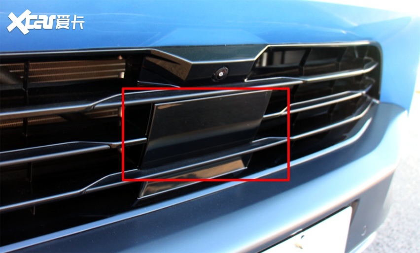

1.毫米波雷达
这种雷达采用的是电磁波,向前发射并遇到障碍物的时候会反射波,电磁波的传输速度是固定的, 那么按照反射时间综合速度则可以测出与障碍物的距离,以此来决定是否刹车。其原因就像是蝙蝠一样,与听觉系统的区别主要是主动发射波和被动接受波,实现的结果是相同的。
但是毫米波雷达也只能实现二维平面的扫描,能做到的是发现障碍物,但是做不到“看到障碍物”。
说白了就像是耳朵,假设后方有车辆鸣笛,司机只能发现后方有车但不知道后方是什么车;可是在听到鸣笛之后就能做出最基础的避障操作,是可以保证行车安全的,毫米波雷达的极限就是这样,其可以做到大致判断并保证行车安全,只是有些操作看起来有些过,仅此而已。
