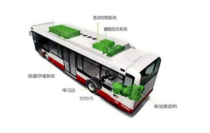

这是一个很有意思的问题,增程技术在逐渐被认可,增程车是越来越火;可是现在的增程车只有汽油机作为增程器,特殊一些的车辆用氢燃料电池堆做增程器,似乎真的没有增程车用柴油机。不过这只是把视角放在乘用车领域才能得出的结论,商用车型里的增程车基本都用柴油机,有如此区分的原因主要还是基于用户需求、用车成本、驾乘体验和用车便利性的综合考量。

所以柴油动力的燃油车也从来没有热门过,目前所有乘用车里只有两台柴油车,其一是北汽BJ40的柴油版,其二是大通D90 Pro,两车均为越野车且销量都很低。这两台车的耗油量与同款车的汽油版存在每公里几角的差异,然而还是很冷门,悬殊微乎其微的增程柴油车还会被接受吗?所以只有只注重使用成本的商用车型才会选择柴油增程器。
