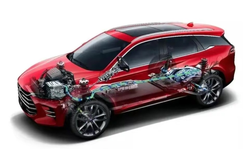

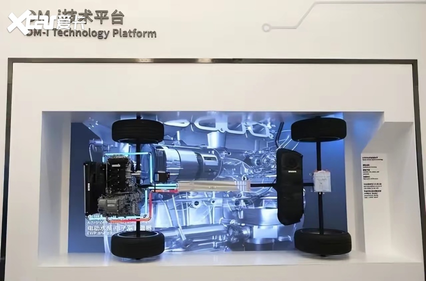

二者的不同之处在于:进入亏电状态时的运行方式和工作效率;增程在亏电时,其工作模式是串联式,在这种状态下,发动机不能直接驱动车辆,而是发电,给电池充电,再由电机驱动车辆。相对于增程单一的驱动模式,插电混动的驱动模式就比较多样化了。它是一种混联模式,既可以串联,也可以并联。也就是说,发动机不仅可以发电,也可以与电机共同驱动车辆(并联),甚至单独直接驱动车辆。
进入亏电状态运行时插电混动和增程电动不太一样,增程式电动实际上是亏电之后就进入了串联式混合动力的工作模式,它的发动机是不能直接驱动车轮的,而是只能发电,经过一系列的转换后汽车的工作效率肯定会下降;而插电混动它的运行模式就比较多,比如说既可以串联,也可以并联,它是一种混联模式,也就是说发动机不仅可以发电,也可以与电机共同驱动车辆(并联),甚至单独驱动车辆,可兼顾车辆性能和经济性的双重需求,所以造车技术门槛肯定是插电混动更高。
