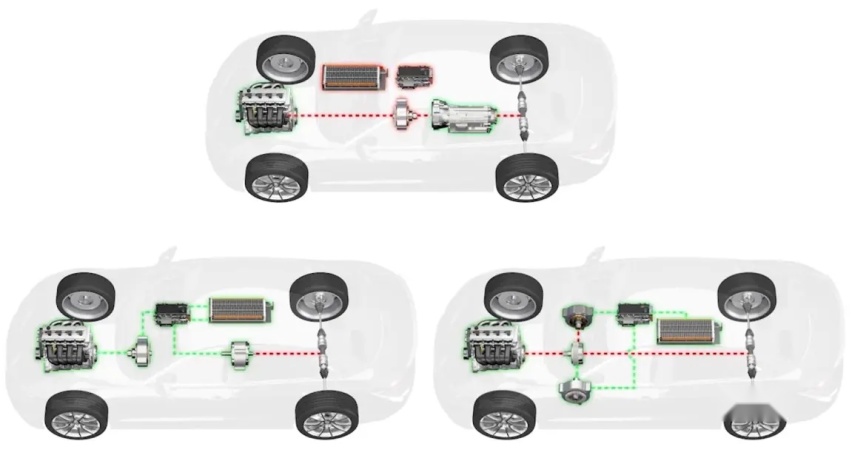

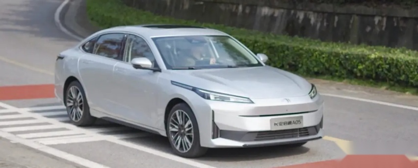

长安可以媲美比亚迪DM-i的插混系统来了,这就是长安最新的串并联结构插混系统(官方叫做长安启源数智AI电驱)。它搭载在启源系列的车型上,先期1.5L版本将铺设在长安启源A05、A06和Q05上。
这套长安启源数智AI电驱在近期获得了中国心十佳发动机及混动系统,说明在业内已经取得认可。而对于普通消费者来说,这套电驱和启源系列车型的诞生,意味着买更实惠的插混车型多了一个选择,如长安启源A05售价仅8.99万起。

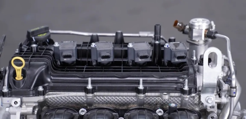

我们对这套数智AI电驱进行了拆解,分析其设计和制造,看它是如何做到省油和高效,下面请看发动机部分。

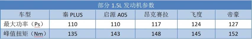

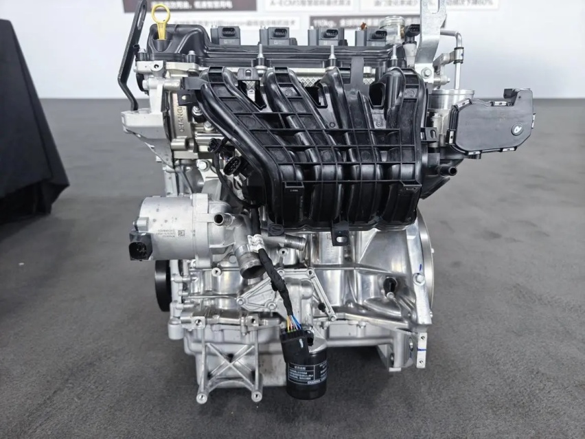

先说一下这台1.5L插混专用发动机的基本情况,这仍然属于长安蓝鲸系列,最大功率110马力,峰值扭矩143牛米,乍一看这个动力输出并不激进,但这也是这一类插混发动机的“正常操作”,减轻发动机负荷,转而加强电的部分的作用。

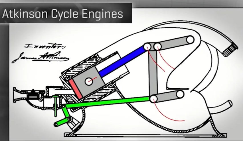

此外,它还用到“自然吸气+阿特金森循环”这个插混车型经常用到的黄金组合搭配,在怠速工况并非最佳区间,而主要是突出跑起来时的高效的作用工况,在某一转速区间内会获得更好的能耗需求,据官方数据,发动机高效区覆盖整车90%以上的工况。

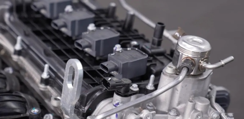

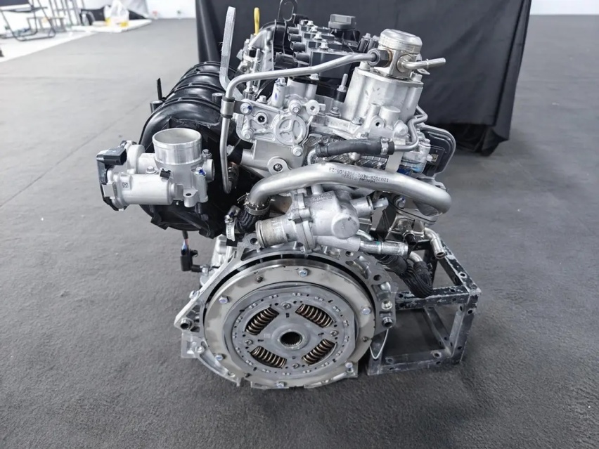

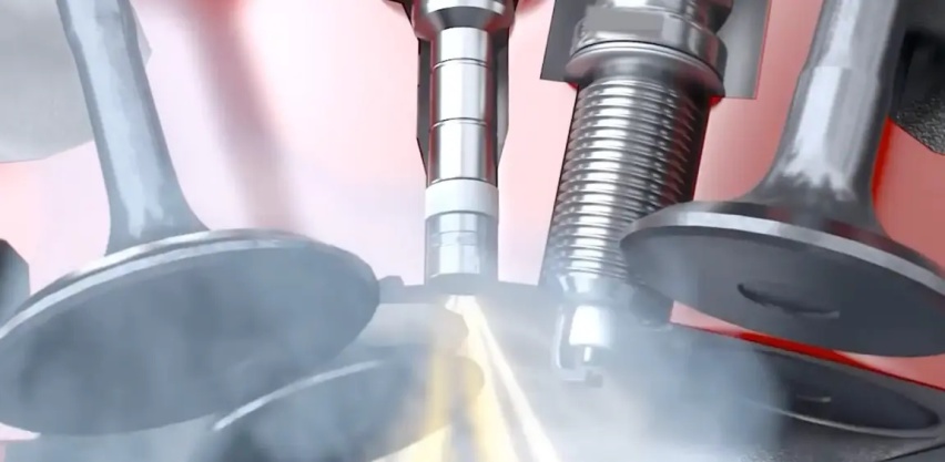

为了减少发动机颗粒物的排放,提升汽油的雾化效果,这台售价8.99万起启源A05的发动机已经用到了缸内直喷,而且喷油压力达到350Bar,缸内直喷相对歧管喷射(比亚迪秦PLUS使用)会更贵,燃油喷射到燃烧室会更直接,增大压力之后,汽油颗粒更小,大概是头发丝的1/10,燃烧效果更充分更好,而且排放也更洁净环保,还能为缸套做一些散热的工作。尽管缸内直喷已经不算新鲜事物,但下放到9万元的车型就显得很厚道了。
这台发动机没有了皮带轮,皮带轮的作用是带动发电机和水泵,但它已用上了电子水泵,可以更精准控制冷却液流量。减掉了轮系机构,多用电来替代发动机的作用,这也是这类型插混发动机的设计大方向。
