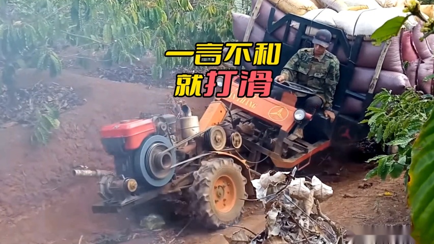

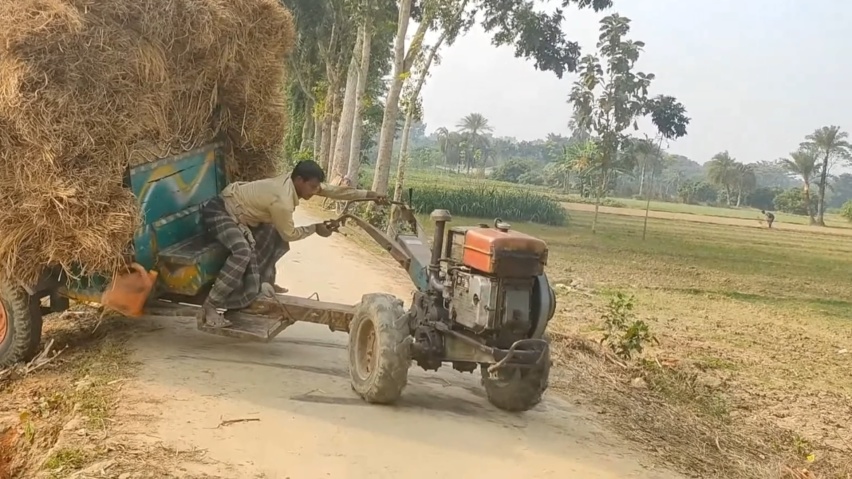

使用单缸柴油机的拖拉机太能拉了,十几匹马力的手扶拖拉机都能拉一两吨的货。二十多马力的小四轮拉个五六吨都不稀奇。就算拉不动,驱动轮也会倔强的在地上疯狂打滑,根本没有停下来的意思,更不可能憋熄火。

拖拉机拉不动的时候驱动轮仍然可以在地上拼命打滑,似乎有用不完的力气。其实这并不代表驱动轮上的扭矩就非常大,只是驱动轮摩擦力有限而已。
比如手扶拖拉机,虽然可以拉一两吨的货,但货物的重量几乎都施加在后轮上了。驱动轮只承担拖头的重量,大概300斤左右。这么小的压力导致驱动轮与地面的摩擦力非常有限,驱动轮自然就更容易打滑。

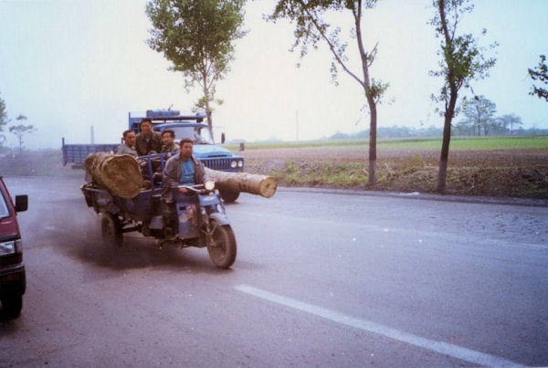

而与之形成鲜明对比的就是农用机动三轮了,俗称三蹦子。它们使用的柴油机马力普遍更大,但载货能力就不如手扶拖拉机或者四轮拖拉机强。
一方面是三蹦子更注重速度,车速更高,所以变速箱减速比会略小。另一方面就是货物的重量大部分由驱动轮承担,导致驱动轮与地面有充足的摩擦力,很难发生打滑。所以三蹦子拉不动的时候无一例外都是直接憋熄火,根本不会出现拉着几吨重的货物驱动轮还能在干燥路面上疯狂打滑的情况。
