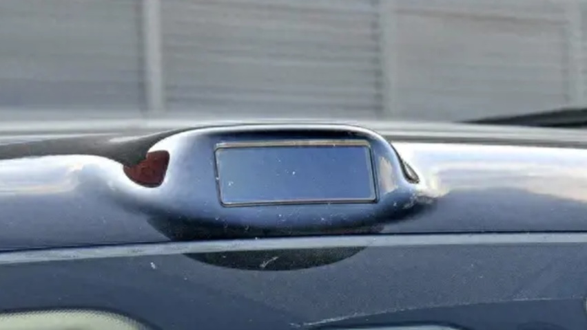

随着智能汽车的持续热销,汽车上的一些硬件也有了全面革新,其中以提高智能驾驶能力的激光雷达发展速度最快,目前很多车企已经不满足只搭载一颗激光雷达,多颗激光雷达的应用未来很大概率会将智能驾驶带到一个新高度。不过,汽车激光雷达的广泛应用也带来了不少问题,这不,最近一台问界M7智驾版激光雷达烧坏地库摄像头的视频就引发了大家的热议,其中的焦点是更多激光雷达的使用会引发一系列安全问题,包括对人体的伤害,那么真的会这样吗?下面我们就从技术角度来探讨一下。

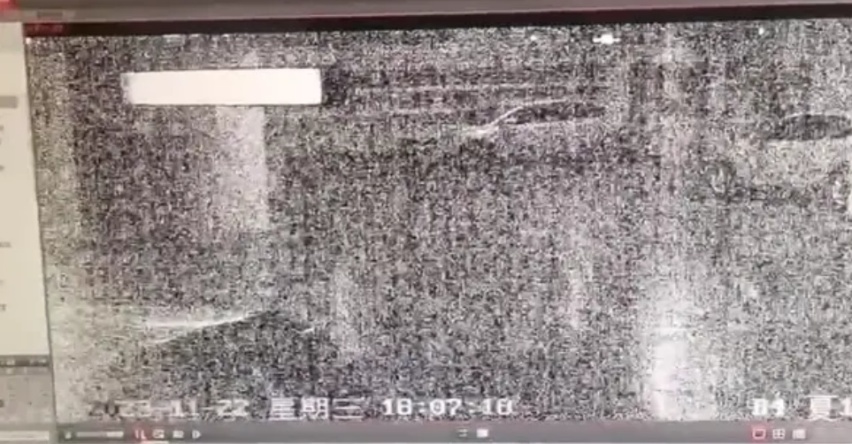

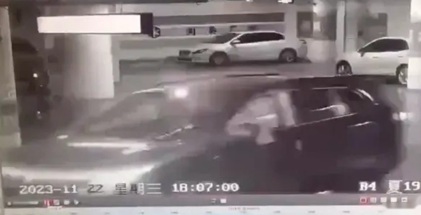

先来看看热议视频大致情况,一台问界M7智驾版在地库中正常行驶,经过一处弯道后正好被地库摄像头拍摄到,正当车辆即将完成转弯时,摄像头拍摄到车顶激光雷达闪烁几次后,画面就出现了大量雪花点,可以判断摄像头的传感器已经被损坏。
当然,其实要说激光损坏拍摄器材的事并非罕见 ,日常生活中我们也经常会遇到一些手机、相机在拍摄过程中意外被激光损坏感光元件的事,不过问题是随着配备激光雷达的车辆持续普及,未来还会有多激光雷达车型的出现,这会不会对交通、社会造成影响呢?
对此影响肯定会是有的,不过一般情况下都可以避免,原因是日常生活中激光的使用其实早已很频繁,包括一些测距仪、打印机、舞台激光照明,甚至还有二维码的扫描机等等,而一般情况下为了避免激光对于摄像头的危害,摄像头大多会安装红外滤光片,也就是光学低通道滤波器,它可以避免损坏CCD感光元件。因此只要保护得到,即便日后更多拥有激光雷达的车辆出现,对于电子产品安全、公关安全也不会造成影响。

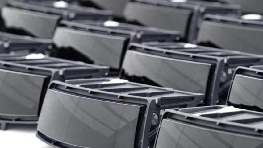

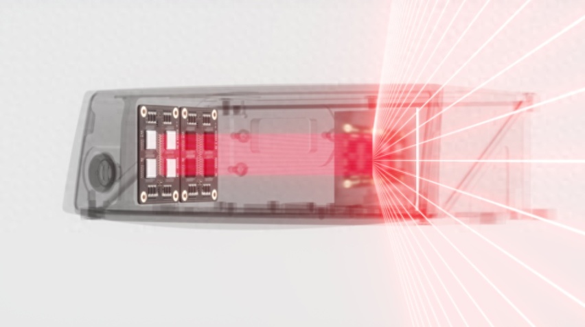

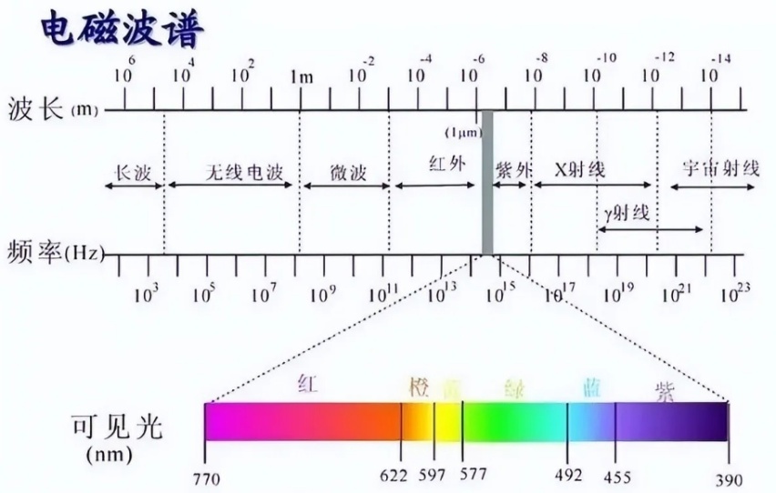

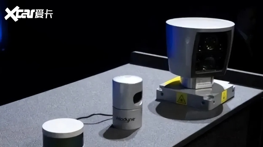

关于这一点,我们可以先从车载激光雷达波长范围,以及人体眼睛可承受的安全波长范围来看。首先人体的眼球是一个光学系统,光线经过视一些组织最终聚焦在视网膜上,人眼可识别的可见光波长处在390-780nm,但是400-1400nm波段内激光都可以穿过玻璃体,聚焦在视网膜上,长时间照射就会对人眼产生损伤。目前业内主流的激光雷达产品中,按发射器的波长来分,主要有905nm和1550nm两种,像蔚来NT2平台用的Innovusion Falcon、飞凡R7用的Luminar IRIS,都是采用的1550nm激光器。理想、集度、路特斯用的都是禾赛AT128,905nm波长,AITO问界M7使用的是速腾聚创,波长也是905nm。
这也意味着,波长是1550nm的激光雷达在现有功率以及各种脉冲持续时间下,无法在人眼视网膜上聚焦成点,且在通过眼球过程中大部分都会被水吸收,因此几乎不会对人眼造成危害。不过波长是905nm的激光雷达,虽然不属于人体可见光范畴,但是其波长依旧可以穿透人眼的玻璃体,聚焦在视网膜上,这对眼睛是有潜在危险的。与此同时,国内车载激光雷达均为905nm和1550nm不可见红外激光,发射过程中不易被用户察觉,并工作场景均为需向外界发射激光辐射,所以需要满足一类激光(Class 1)激光人眼安全要求。而这个标准也是合国际电工委员会制定的,其中CLASS 1定义是在各种通常应用中,包括裸眼看向激光,都是安全的,所以即便波长是905nm的激光雷达可以透过玻璃体,但由于功率限制,也并不会对眼球造成伤害,而根据一些研究数据来看,这个辐射功率密度的安全数值为1W/平方厘米,低于这个数值人眼不会受到明显伤害。
通过限制功率,905nm的激光雷达虽然可以做到对人体的安全,但是一定程度也限制了这类激光雷达的性能,通常情况下905nm的激光雷达前向主雷达10%标准反射率下探测距离基本为150-200米,而1550nm由于没有太多功率限制,所以探测距离基本可达250米,唯一问题是,1550nm的激光雷达由于无法采用常规的硅吸收,需要用到更加昂贵的铟镓砷(InGaAs)材质,因此价格上较905nm激光雷达会贵出不少。
