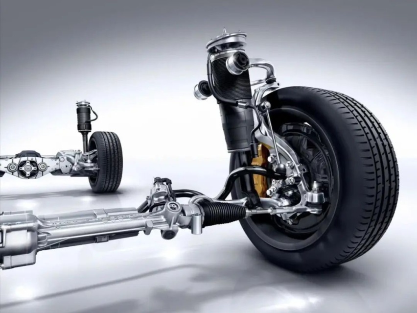

悬架系统的两个组成部分中,弹簧提供刚度支撑,进化为用气体替换钢制螺旋弹簧的空气弹簧,正在蔚然成风,由奔驰S级、宝马7系、奥迪A8这类的百万燃油车,普及到极氪007、智界S7等二三十万的车型中。

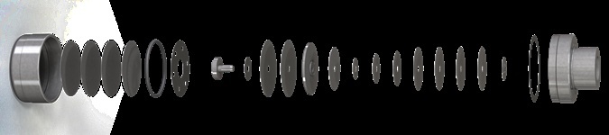

很显然,机械调节的可变悬架系统不需要主动控制的相关技术,在我国成熟的制造业加持下已经可以把成本压得相当低,如五菱星辰、比亚迪汉、唐、宋、本田英仕派、奥德赛、日产逍客等车型搭载的FSD减震系统即为频率自适应减震器。
FSD减震系统

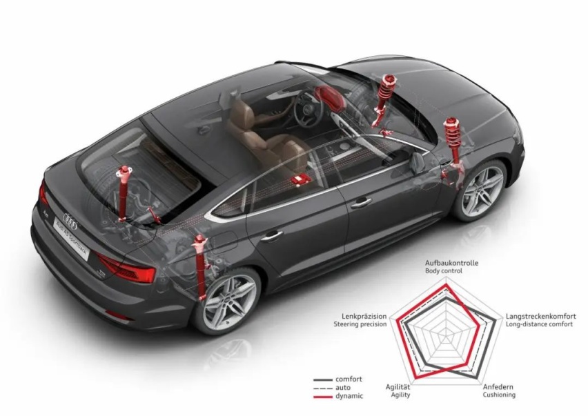

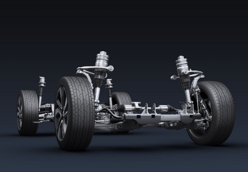

连续可调阻尼减震器就成为更高级的存在,阻尼的变化来自减震器内的油液流动,那么调节电磁阀开度,控制油液流动的管径,就可以起到调节阻尼的作用,采埃孚和天纳克是这一门派的代表。
或者直接对油液下手,采用特殊性质的油液,通过电场和磁场改变油液的粘度,一样可以起到改变减震器阻尼系数的作用,凯迪拉克便是这个流派的高手,MRC电磁悬架在江湖拥有鼎鼎大名。

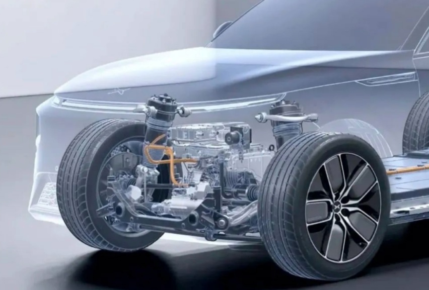

电动汽车对汽车主动悬架的需求级别在提高,以通过主动控制悬架的高低与阻尼来控制底盘的运动轨迹,从而避让障碍、提升车辆通过性。所以岚图追光PHEV版、极氪007、智界S7等最近问世的新能源车型都搭载了CDC阻尼可调悬架。
在这场自主品牌推动的连续可调阻尼悬架平权化运动中,奇瑞则是个骨骼惊奇的那一个,燃油车起步,而且是通过搭载自研的“飞鱼底盘”,将CDC阻尼连续可调悬架落在了瑞虎9、星途瑶光这样的20万元级别车型上。
