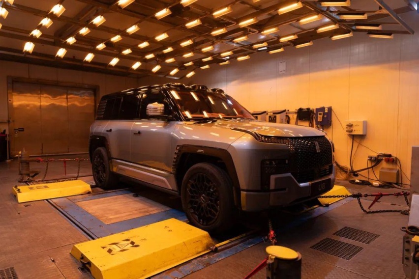

不惧45度极热和零下40度极寒,热管理系统保证性能
玩越野就是要挑战极限,在炎热夏日去闯吐鲁番的火焰山,在严寒冬日去呼伦贝尔戏雪玩冰,都是越野一族的日常。
极热环境下,再进行类似沙漠刷锅这种极限驾驶操作,发动机和电机都会长期处于高温大负荷工作状态,车子极易发生故障,而在极寒天气下,更是连启动都会受到影响,再加上各种电子元器件和智能化配置,受极端天气的影响都很大,非常考验一辆车的热管理能力。
对此,仰望U8底气十足,测试极热环境时,车内温度达到45摄氏度,部分零部件表面温度超过100摄氏度,每次测试平均16小时以上,测试里程达到80000公里。测试极寒环境时,场景选择了零下40度,每次静置12小时以上,测试时间超过6000小时。结果是,仰望U8的各项指标均正常,用户在极端环境适应方面不用焦虑。

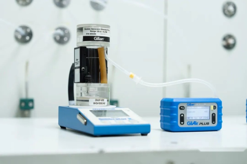

另外,外部环境对车内环境也会产生影响,尤其是在高温环境下,对车内空气质量是个挑战,特别是VOC(挥发性有机物)遇热则活跃。而仰望U8的VOC测试已经进行了50轮,每次都是暴晒4小时以上,结果车内气味和VOC的测试成绩都是行业领先水平。

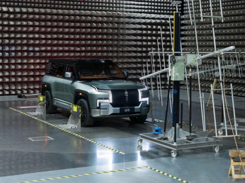

原地掉头时电磁辐射低于手机,智能系统抗干扰能力远超国标
电气化和智能化技术加持,带来了强悍的产品力,但同时也给用户增加了新的痛点:一是产品本身的电磁辐射问题,二是产品抗电磁辐射干扰的问题。
EMC测试,即电磁兼容测试,就是要解决这两个问题,它分EMI和EMS两部分,分别针对上述两个痛点。
仰望U8搭载的易四方技术,在带来了1200马力的强悍性能的同时,其高电压、大电流和快开断SiC模块,也带来了更为严峻的EMC挑战。更何况,还有云辇-P和ADAS智驾辅助加持,对EMC的要求都很高。
对此,仰望汽车在系统架构、电磁屏蔽、接地和多重滤波等方面进行了充分的设计,除了满足GB/T18387、GB34660等法规要求外,更注重车内空间的电磁辐射。
经过测试,在进行原地掉头这种极限操作时,释放的电磁辐射仅为0.2μT,低于一台手机或家用电吹风的辐射量,更是远远低于国标。

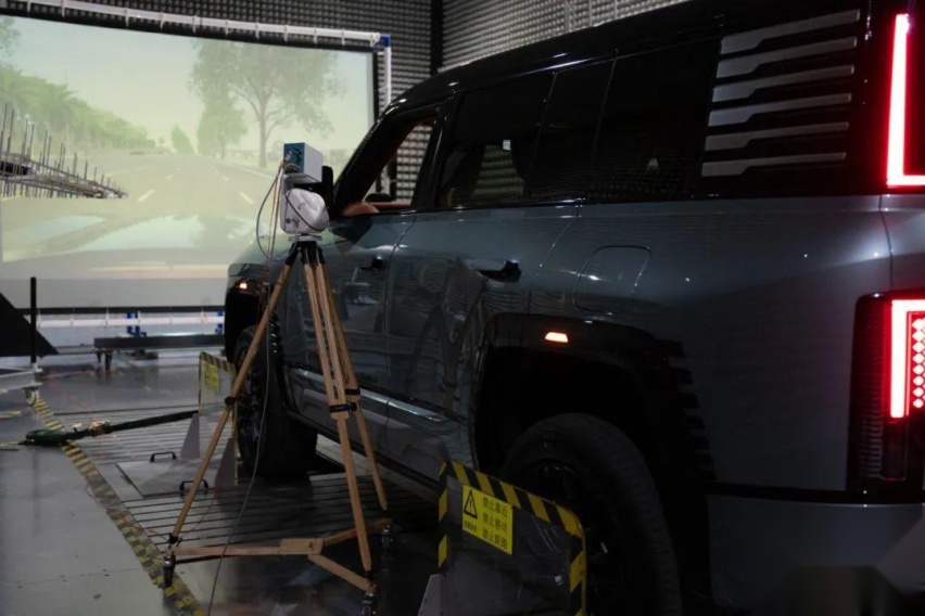

而在抗电磁干扰方面,仰望U8的抗扰强度验收标准高达100v/m,远高于法规要求的30v/m。抗扰频段测试频宽为10k-6GHz,也比法规要求的20MHz-2GHz更严苛。
并且,仰望U8的测试场景,在法规要求基础上,额外加入了雷达波、大型广播基站等多个场景的抗扰模拟。
经过多轮抗干扰测试,甚至通过了EMC暗室,最终仰望U8的各种高端智能化配置均能正常工作,可以说对于民用层面的干扰能做到畅通无阻。

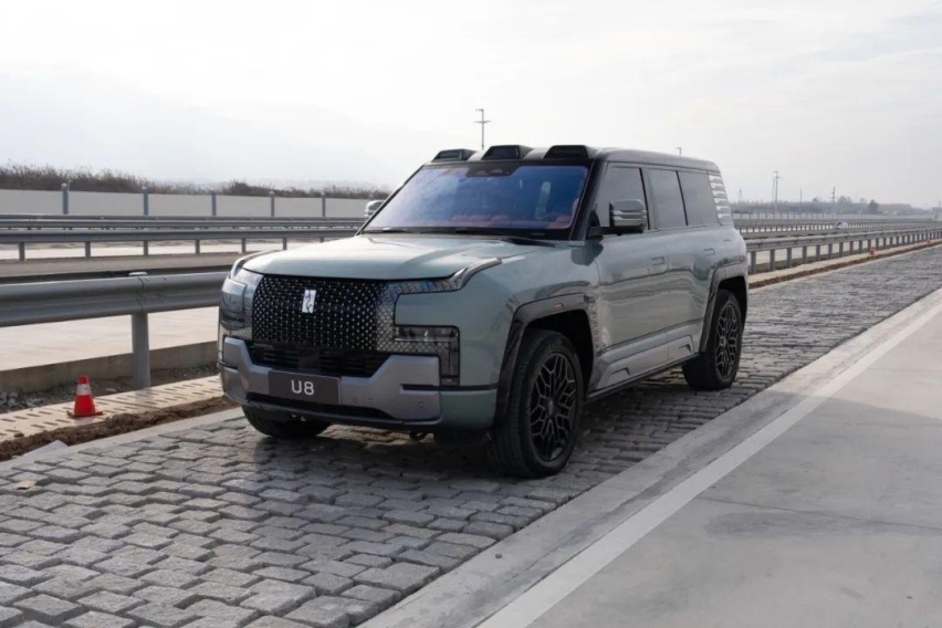

全球首创24通道台架试验精度达99%,坏路测试多达21种场景
经过了两种极端考验之后,接下来就是大家关注最多的耐久性测试。那些市场上热销几十年的“街车”,靠的就是长期积累的用户口碑,也就是传说中的“开不坏”,这也是新车要想赢得用户信任,必须跨过的一道鸿沟。
事实上,现代技术可以通过专业的模拟实验,创造出远比普通人几十年更严苛的用车环境,所以验证车子的耐久性,比现实中的用户口碑更有说服力。
仰望U8采用了两种测试手段:一是台架模拟测试,二是真实的坏路测试。并且,提升了试验器材的精度,也提升了坏路测试的范围和标准,所以仰望U8品质可靠性的标准也跟着水涨船高。

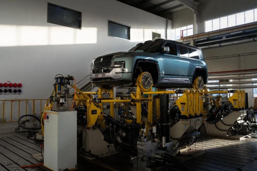

仰望汽车采用了全球首创的24通道主动悬架道路模拟试验技术,在路谱采集上,除了试车场内的场景,还增加了沙地、泥地、雪地等各种越野路况。同时,将24通道台架试验的路谱载荷复现精度从95%提升到了99%。目前,这个测试已经进行了三轮,每一轮目标是等效用户100万公里车辆无结构性损伤。
仰望汽车的坏路测试涉及21种,而业内很少超20种的。坏路测试业内一般都是两轮,而仰望U8已经进行到第四轮。每轮都是等效用户行驶100万公里,而且完成后还要继续3000公里真实越野路况测试。
最终,在经过3轮台架测试和4轮路试之后,实现了累计超过500万公里的等效用户里程,仰望U8均成功过关,充分证明了耐久可靠性方面的实力。
