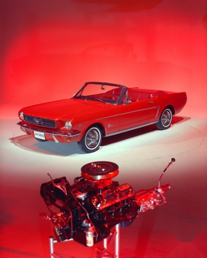

1964年诞生的第一代福特Mustang就搭载了4.3L V8发动机,该发动机在当时最高能够输出260马力,在随后的数十年间,大排量自吸V8发动机一直都是每一代福特Mustang的标志。
第一代福特Mustang搭载4.3L V8发动机
