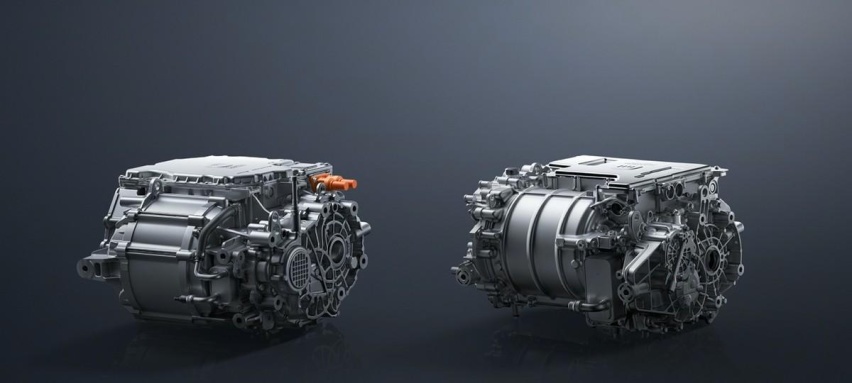

小米自研HyperEngine V8s、HyperEngine V6/V6s三款超级电机,采用双向全油冷散热、S型立体油路设计、阶梯式错位设计等多项创新技术,以媲美燃油时代大V8、大V6动力总成的性能刷新行业天花板。
(Xiaomi HyperEngine V6/V6s)
其中,转速高达27200rpm的HyperEngine V8s超级电机,功率密度达到10.14kW/kg,超过了Tesla当前最先进水平的60%以上。小米为这款电机申请了155项专利,其中已授权60项。凭借底层技术创新,HyperEngine V8s超级电机不仅拥有令人瞩目的425kW高功率输出、635N·m的峰值扭矩,还在强度、散热和做功效率上达到了中国电工技术学会和国创中心双认证的“国际领先水平”。

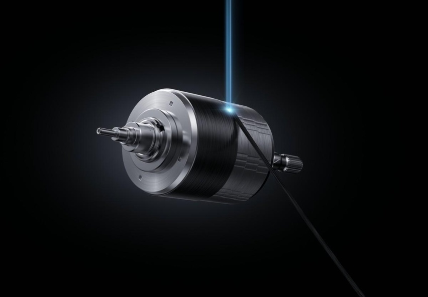

小米自研的HyperEngine V6/V6s超级电机,则以21000rpm的转速位居行业第一梯队,实力超越全球最强量产电机(Tesla Model S Plaid 20000rpm )。其中,HyperEngine V6超级电机的最大功率为299PS,最大扭矩为400N·m,而HyperEngine V6s超级电机的最大功率则达到了374PS,最大扭矩为500N·m。
为实现这一高转速目标,小米创造性地采用了AI仿真技术优化转子应力。历时8个月、20万次电磁和结构耦合AI仿真迭代以及多轮样品试制,终于获得最优解。与此同时,小米在追求效率极致方面也取得了显著成果,将定转子气隙极限缩减至1.3mm,进一步提升了电机的性能。
(电机转子激光固化缠绕工艺)
值得一提的是,小米还拥有间隔式断磁桥+套筒方案的专利。同时小米公布,已经成功预研下一代超级电机,通过碳纤维「激光固化缠绕工艺」,在实验室中转子已经成功实现 35000转 最高转速。充足的专利技术储备,展示了小米在电机技术领域的创新实力和深厚积淀,也为其未来产品的多样性和创新性提供了更多可能。

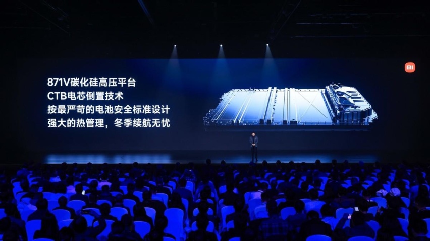

小米自研全球首个倒置电芯的CTB一体化电池,不仅聚焦于纯粹的续航里程,电池容量最高可达150度,理论CLTC续航里程高达1200km+,还通过一系列创新设计、128项电池领域专利(其中65项已获授权)全面提升电池的集成效率、安全和散热性能,为用户打造世界一流电池系统。
(为用户打造世界一流电池系统)
小米汽车CTB一体化电池采用地板上盖二合一、电芯倒置、多功能弹性夹层以及极简线束等设计,使得集成效率达77.8%,整体提升24.4%,并释放了17mm的高度。其中,车身地板和电池包上盖合二为一,不仅释放了10mm的高度,还将集成效率提升了9.1%。首发电芯倒置技术则实现了多模块共享底部空间,进一步释放7mm的高度,集成效率提升5.8%。与此同时,小米还引入了多功能弹性夹层,这一设计既是液冷板也是结构件,将隔热板、水冷板和横纵梁三合一,从而提升了6.5%的集成效率。此外,通过减少91%的线束,集成效率又提升了3%。
为确保续航里程稳定性,小米采用行业一流标准安全设计。泄压阀朝下的设计可在极端情况下快速向下释放能量,最大程度保证乘员舱安全。而14层硬核物理防护,包含3层顶部支撑、3层侧面防护和8层底部防护,让安全如影随形。
行业顶级的散热、隔热设计也是小米电池技术的一大亮点。双大面强冷却方案,确保电芯两大面都有散热板,冷却面积达到了7.8m²同级最大,实现行业4倍平均水平的冷却效果。电芯侧面采用共计165片的气凝胶隔热材料,可抵抗1000°C高温,让电池的隔热性能再上新高。
(小米电池管理软件全栈自研)

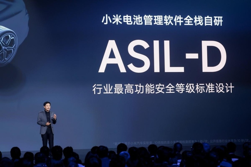

电池管理方面,小米汽车搭载了ASIL-D最高功能安全等级的全栈自研电池管理系统,具备3重独立热失控冗余监控和报警策略,以及“全天候”精确预警功能。电池云安全技术的应用,能够实时采集数据并通过专网加密云端进行分析和预警,在必要时实现4ms内主动断电。经过全球最严苛的电池安全检测,包括1050+项安全测试验证和96倍国际耐久测试时长,每一块小米电池都拥有行业领先的可靠性。

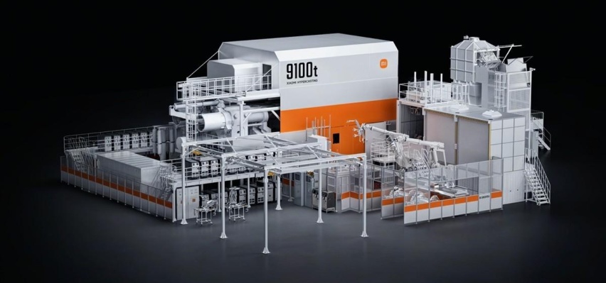

小米凭借自研9100t超级大压铸技术——Xiaomi HyperCasting,成为国内唯一一家同时自主研发「大压铸设备集群」和「压铸材料」的汽车厂商。Xiaomi HyperCasting不仅体现了小米汽车在技术和材料研发上的领先地位,更展示了其在汽车制造中对环保、效率和安全性的不懈追求。
(9100t大压铸设备集群)
设备创新方面,该集群设备占地面积840m²,总重量1050t,相当于两个篮球场之大,锁模力达到行业之巅的9100t。小米自研视觉大模型质量判定系统,可在2秒内完成检测,拥有10倍于人工的高效率、5倍于精英的高精度。该技术的运用,使得小米汽车的后地板实现了72个零件合一的壮举,焊点减少840个,整体重量减轻17%,且生产工时大幅减少45%。
材料研发方面,小米自研高强高韧免热处理环保压铸材料「泰坦合金」,国内第一。通过自研的「多元材料性能AI仿真系统」,小米从1016万种配方中,精选出最优的合金配方,确保强度、韧性和稳定性的完美结合。值得一提的是,「泰坦合金」中含30%循环铝,使每个零件碳减排352.53Kg,峰值产能相当于每年多种植488万棵树。

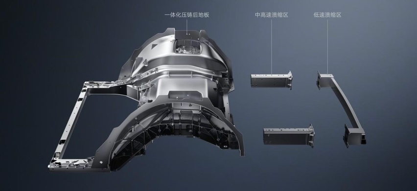

除技术与材料的创新,小米汽车克服传统大压铸弊端,采用三段式可维修设计:「一体压铸后地板 + 中高速溃缩区 + 低速溃缩区」。中低速碰撞中,无需更换大压铸件;而在高速碰撞中,这一设计能满足90km/h的后碰标准,超过了全球的最高标准。

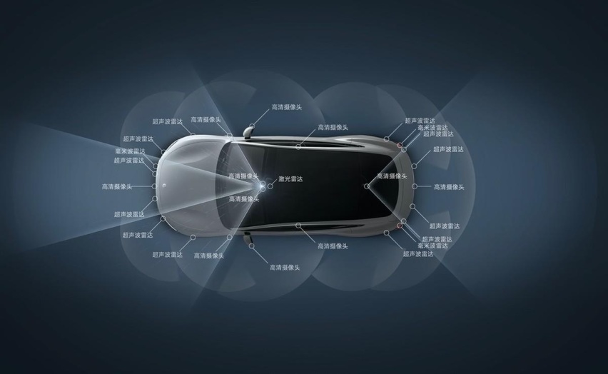

在硬件方面,该系统配备了顶级的配置,包括两颗英伟达Orin高算力芯片,综合算力高达508TOPS。感知硬件则包含1颗激光雷达、11颗高清摄像头、3颗毫米波雷达和12颗超声波雷达(Max版车型)。
(感知硬件)
在部分场景下,该系统的底层算法能力甚至领先行业两代。其中,自研的全球首个可量产的端到端「感知决策大模型」在机械库位等应用场景中展现了惊人的实力。传统感知在停车时误差大于10cm,无法停进与车同宽、左右仅剩5cm的车位,而小米的「感知决策大模型」通过感知和决策算法的二合一设计,可实时观察并动态调整泊入超高难度车位。
