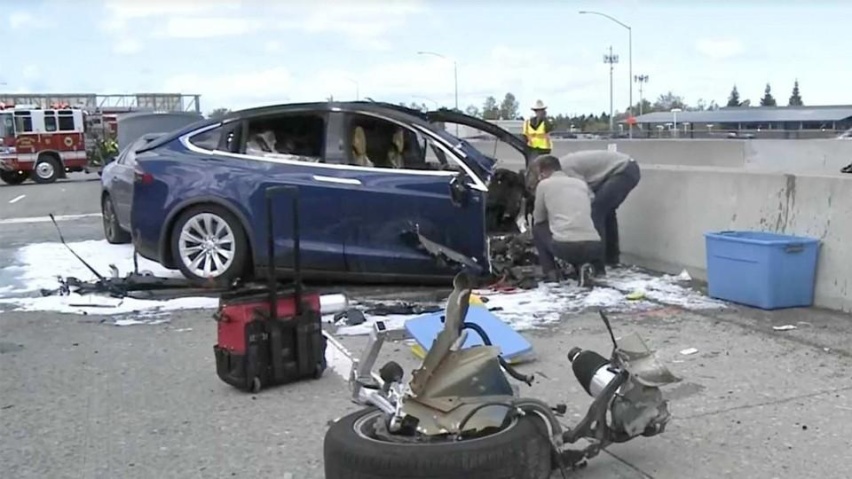

从始至终,没有任何一家企业会宣称自己的智能驾驶方案,是绝对安全的,尤其是在各个品牌智能驾驶功能下频频发生事故的前提下,这个功能的安全性,更是让人有些疑惑。翻看部分新能源车的交通事故案例不难发现,部分品牌的车型,是在开启智能驾驶功能下,发生的,而且通常是追尾事故。

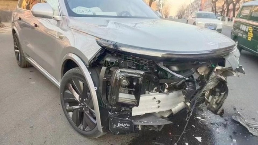

例如2023年6月份,浙江省高速,理想L9开启NOA导航辅助驾驶功能后,与变道后的前车发生追尾;2023年11月份,AITO问界M5在开启智能驾驶之后,和前方一辆缓慢行驶的施工车辆发生追尾;2022年8月份,小鹏P7在开启智能驾驶之后,和前方停靠的故障车辆发生追尾。
城市NOA的硬伤:小鹏蔚来防不好加塞,华为理想困于停车
以上是2022年和2023年的部分智能辅助驾驶工况下发生的事故,但其实都是存在共通点的。首先是无法及时、有效的规避前方的障碍物;深挖一些,就是这些功能背后的感知硬件,识别物体的效率不够高,所以导致了没有反应或者反应不够快,最终产生了事故。
现阶段,还不能过分信任、依赖辅助驾驶。
逐一分析,2022年的小鹏P7事故,是在定速80km/h的LCC功能下,没有预警信息+驾驶员注意力不集中导致;感知硬件没有正确识别前方停靠车辆,并且没有做出任何规避、减速的操作。2023年的AITO问界M5,依旧没有做出任何减速操作,而事故中的AITO问界M5并非智驾版,没有配备激光雷达,所以即使拥有AEB功能,但因为识别前方障碍物的能力没有智驾版强,当遇到拖拉沥青且缓慢行驶的施工车辆后,没能避免碰撞事故的发生。

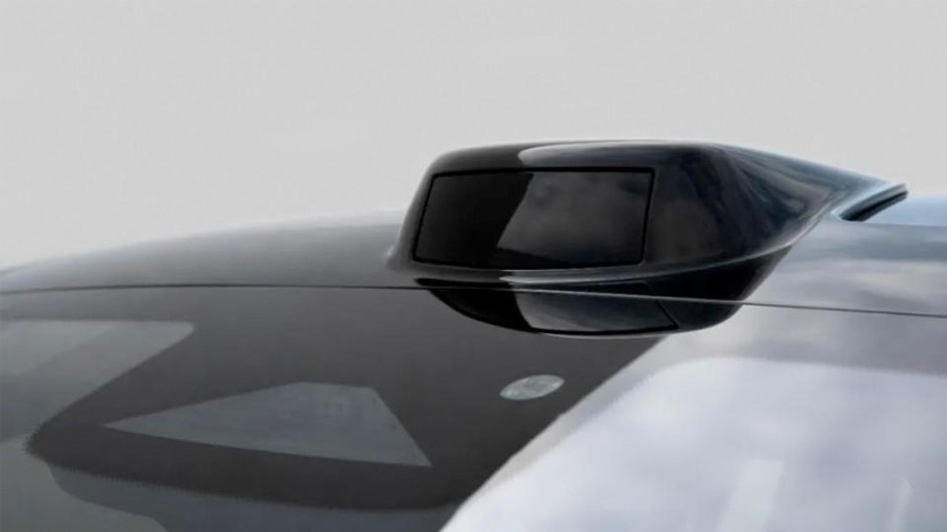

理论上,是这样的,但要明白一个逻辑,智能感知硬件是来给决策算法服务的,最终给出执行决策的还是算法,感知硬件不过是传输数据的一个设备。依然做不到绝对安全,理想L9倒是有激光雷达,依旧没有在短时间内做出规避动作;原因或许是短时间内前车变道,导致后车智能驾驶很难做出判断与规避,才导致了事故发生。

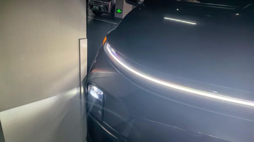

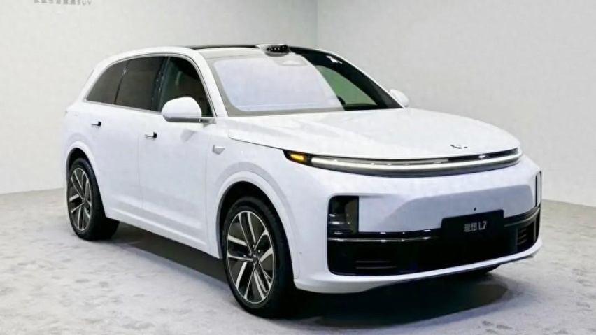

  1. 2024年1月6日,理想L7,地下车库自动泊车,车头与立柱发生剐蹭、碰撞;

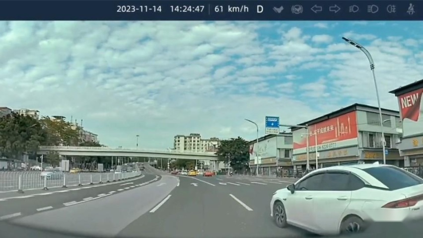

  2. 2023年11月26日,小鹏G6,城市NGP行驶过程中,右侧车辆并线,车辆没有做出任何规避,发生碰撞;

再说与右侧并线车辆发生碰撞。蔚来的高速工况、小鹏的城市工况,都有此类事件的发生,跨品牌的出现,也间接证明,目前在这个情境下无法做出更好的决策。这里很可能是存在决策冲突的,毫米波雷达能感知到右侧车头有车辆要并入的操作,但不能给出决策;尤其是在车辆并未完全并入的前提下,激光雷达+摄像头是判断前方没有障碍物的。
于是,就有了前车已经(不完全)进入行驶车道之后,后车仍然没有减速、规避等操作。因为在毫米波雷达可能探测到的同时,激光雷达、摄像头都没有探测到,所以无法给出决策。调整方向,或许是在开启城市NOA之后,驾驶策略变得更加保守。

最后再聊关于自动泊车这个话题,虽然是个小场景,但这是一个能提升用车体验的场景。但仍然有做的不够好的方面,比如与立柱发生剐蹭。其实在10个摄像头、12个超声波雷达、1个毫米波雷达的配置之下,理想L7这套已经算有了一个不错的硬件配置。问题应该出在了自动泊车算法(路径)上,自动泊车路径的学习能量不够,或者是路径点间隔太大,倒车路径对于所处空间的利用率不够高。后续的优化空间还很大。
