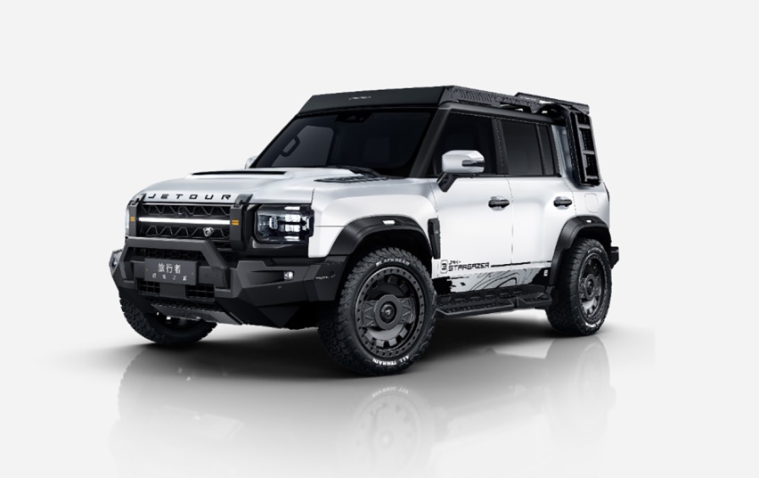

先来看改装版的图片。
很好看,这是客观的评价。

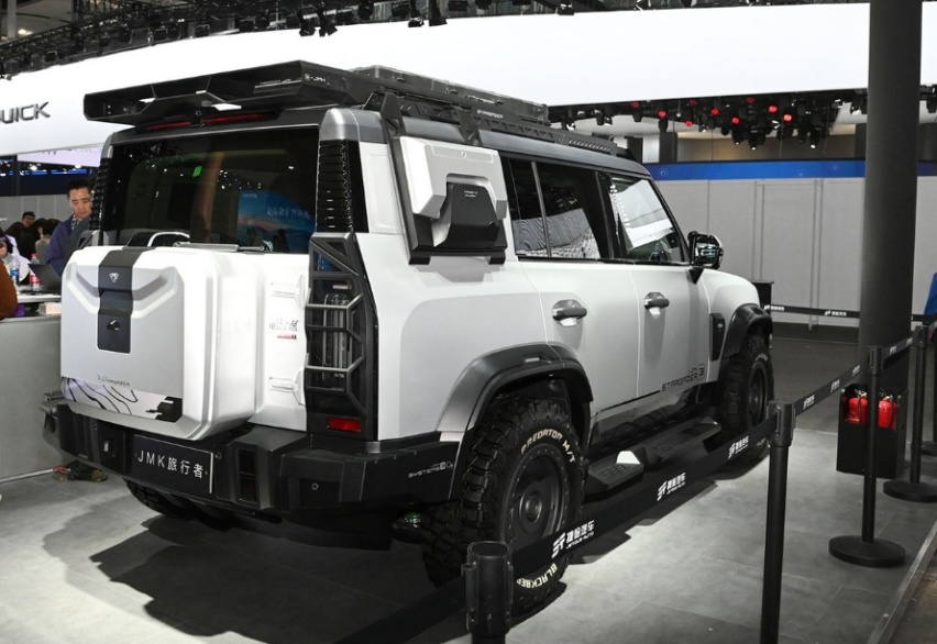

外扩轮眉将车身宽度参数加大到两米开外,配合负值防脱轮毂和全地形轮胎,以及前后竞技杠确实显得很硬朗;侧面C柱的梯子也是点睛之笔,右侧对称位置在挂上一个箱子就完美了。

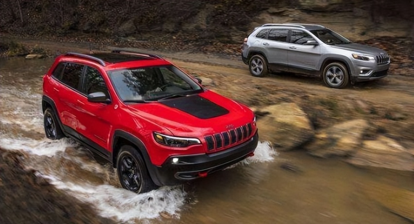

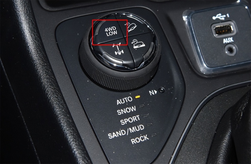

当车身钢板出现金属疲劳且程度较大的时候,肉眼即可看到车身变形!这种变形无法修复。即便强行校正外壳的角度也无法修复破损的材料,车身的变形程度只会在使用中越来越大。所以捷途旅行者以及所有泛越野SUV都不适合真的拿去越野,比如哈弗猛龙、唐DM-p、理想L系列、路虎全系列等四驱SUV;以及Jeep自由光四驱旗舰版,这台车不止有四驱系统和后桥差速锁,其在使用横置发动机架构的前提下,甚至给变速箱加上了具备2.92倍扭矩放大的分动箱,要知道横置四驱车只有这台车具备扭矩放大挡*(也叫做低速四驱模式或4L)。

所有采用前置发动机平台打造的横置四驱车里,目前只有停产的自由光老款四驱旗舰版有4L模式,捷途旅行者是没有这个模式的。
那么它的动力极限则会锁定为187kW/390N·m,越野时也不例外。
虽然车身更重的Jeep牧马人、BJ40和坦克300等越野车都用2.0T,最大扭矩可能没有这么高,但是这些车都有4L模式。比如牧马人的4L模式可以放大4倍扭矩,切换到该模式进行越野时,其最大扭矩则高达1600N·m!最大功率也会随之提高。此时的动力相当于10.0升以上的超大排量发动机,动力是绰绰有余的,BJ40和坦克300的低速扭矩放大倍率虽然不算高,但是极限也超过了960N·m,用于越野是“用不完”的。
