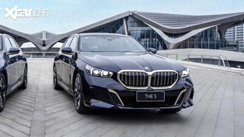

一般在新年后、春节前的这段时间,国内车市往往处于平稳期。但今年的1月份却格外热闹,甚至豪华中大型车的标杆之作宝马5系,也选择在这个时间段迎来自己的全新换代。在新时代下,全新宝马5系毫无意外,将实现自身从燃油至纯电的全覆盖。那么在新车基本盘的燃油部分,全新宝马5系有哪些技术特点值得聊一聊呢?
仅从参数上来看,国内全新宝马5系部分燃油版车型,似乎要比海外同等定位的车型更低。最具代表性的,就是在国内定位入门车型的“525”版本。从数据上看,全新宝马5系525Li的最大马力为190Ps,最大扭矩310N·m。而欧版的全新宝马5系520i,最大马力为208Ps,最大扭矩330N·m。有意思的是,国内进口版的标准轴距宝马5系525i,其动力参数与国产版完全一致。
