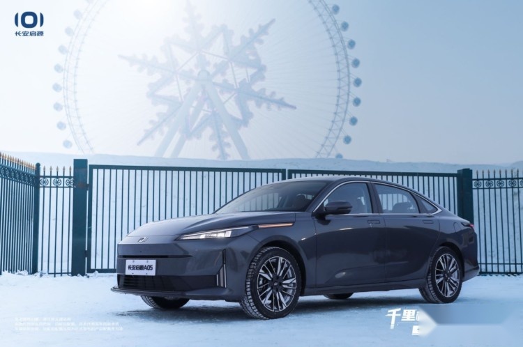

首先跟大家聊一聊车辆基本情况,车队包含长安启源旗下的A05、Q05、A07三款车型,笔者全程驾驶的是采用数智AI电驱系统的A级轿车——启源A05。这是一台上绿牌的插电式混动车,有70km、145km两个纯电续航版本(CLTC测试工况),高配支持快充,指导价8.99-13.29万元,启源作为长安汽车全新新能源品牌,这台A05在终端价格上还是比较给力的。

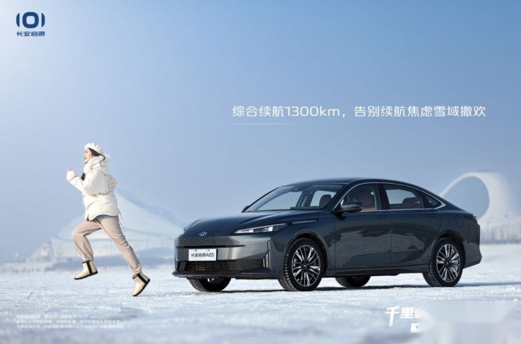

而从实车来看,这台启源A05在笔者手上可以说是完全的“暴力驾驶”状态,能量回收挡位也设置到最低,跑完1000km全程综合油耗也仅在3L/100km上下浮动,中间晚上充电三次,加油仅一次。如果不充电的话,即便是全程极寒工况,综合工况油耗在5L/100km左右。
