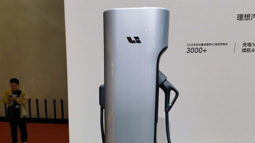

之后的充电层面,理想MEGA是具备一个12分钟500km左右的5C级别充电能力的,但发布会上也说了,充电站会在今年建成2000座(全国),把每一个一线城市覆盖的话,这2000座可能不太现实。所以,很难确保每一位MEGA车主每次充电都能用上5C的功能,可能大多数情况下都还在用4C级别的充电能力,也就是15分钟补能500km左右。
而小鹏X9,最快只有3C级别的充电能力,大概是20分钟补能446km续航。两者充电时间,相差5-8分钟。
三电层面给个结论,理想MEGA动力好、续航更长、能耗更低且充电时间更快(但相对来说对电桩要求严苛)。不得不承认,MEGA在三电层面表现挺极致的。
