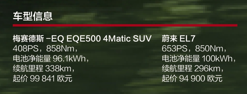

蔚来EL7与梅赛德斯-EQ EQE 500 4Matic SUV对决,这至少带来了两个不平衡。当然,一家制造商成立于2014年,它的产品正是另一家曾经发明的产品。不过,更具体地说,区别主要还是与动力系统有关:虽然都是四轮驱动汽车,前后车桥上都有一台电动机,但蔚来称其系统功率为653马力,而奔驰仅为408马力。此外,这两款SUV至少在基本价格方面几乎不相上下:EQE 500 4Matic SUV理论上售价为99 841欧元起,但该系列目前仅以预配置车型销售。蔚来配备100千瓦时电池的EL7价格则相对便宜4941欧元。本次测试中所展示的EQE SUV装备豪华,因此售价高达13万欧元。不过,这还是梅赛德斯在其网站上列出的EQE SUV中最便宜的报价。除车漆颜色外,蔚来只有价值2500欧元的21英寸轮圈属于附加选装件,其余均为标准配置,其中包括了时下流行的内饰香氛和大量皮革表面。

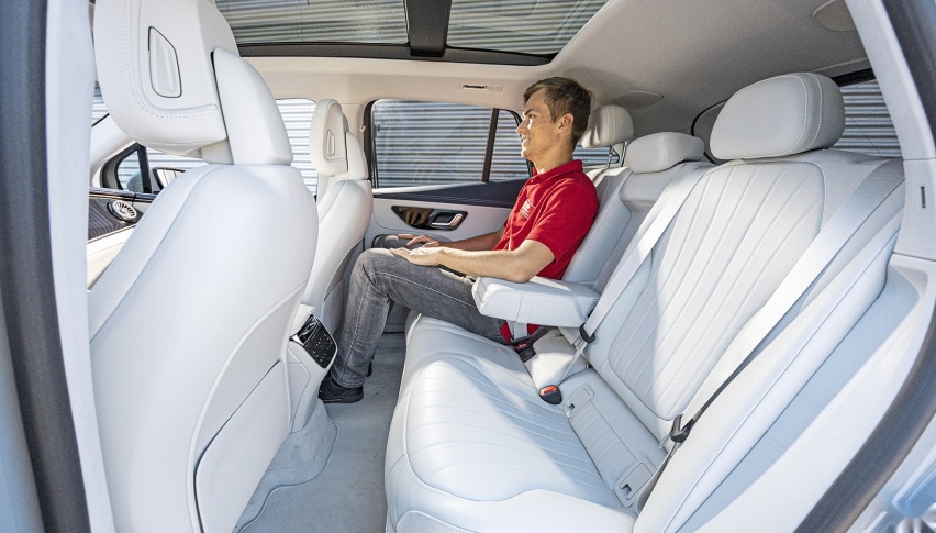

除了质量,价格差异还体现在豪华车的配置上:EL7为前排乘客配备了可伸缩的腿托,从而将座椅对腿部的支撑从大腿延展到了小腿。或许是出于安全考虑,它只能在汽车静止时使用,这也是它没有手套箱的原因。在配置这方面,奔驰轻而易举地超越了它:后轮转向、自适应大灯、副驾乘客显示屏、电视调谐器以及22千瓦交流电充电器(蔚来是11千瓦)。驾驶EQE,你可以在调头时一气呵成,而一些紧凑型车也只能分两次完成。此外,较小的方向盘转角还提升了驾驶舒适性(EQE的转弯半径为10.4米,EL7是12.7米,大众高尔夫是10.9米)。

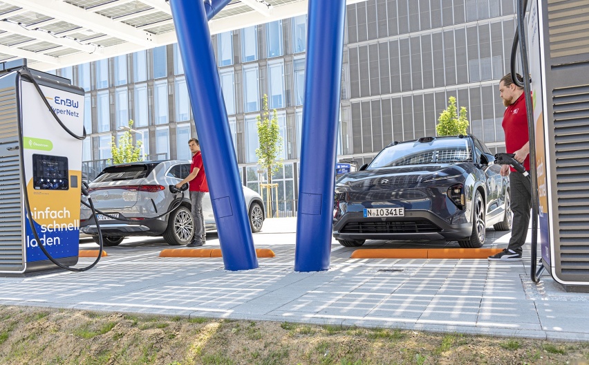

EQE双倍交流电充电速度如何?在续航范围内没有快速充电桩的情况下,或者在超市及其他地方仅提供普通交流充电的情况下,你一定会感受到这个功能有多香。通过直流充电器将电量从10%充至80%需32分钟。这比期望的充电时间要长(毕竟花了这么多钱),但考虑到目前电动车普遍的充电速度,这其实是相当不错的成绩了。尤其是与EL7相比,后者需要42分钟。而且尽管EL7电池容量更大,但它的续航里程仅为296公里,而不是338公里。这两款车都算不上省电:EL7为33.7千瓦时/100公里,而EQE为30.1千瓦时/100公里。
那些按照蔚来路线规划器提示行驶的人有时确实浪费了不少时间,因为其中会包括持续数小时的经停充电时间,尽管在途中有合适的快速充电站——软件其实包含了这些详细情况,至少你可以通过搜索功能(包括充电速度筛选器)在沿途找到更好的选择。而梅赛德斯也有类似的筛选器,以及更合理的充电规划。
购车时可以不购买电池,而是租用电池,这是蔚来的专属产品体验: 你可以在换电站将电池换成已充满90%电量的电池。这次我们在祖斯马斯豪森(Zusmarshausen)又进行了一次尝试:通过卫星导航系统预订电池,然后将车驶入换电站前的停车位,EL7就会自动驶入换电站内,系统接下来会自动更换电池模块。这个过程需要5分钟时间,除了在驶出前重新启动时遇到一些小问题,整个过程没有出现任何其他麻烦。
目前,这些换电站的开放时间为早上7点至晚上9点,并有工作人员值班,直到实现最终的目标:能够全自动运行。有多少辆蔚来汽车会到那里换电?技术人员说每天有8到10辆。换电池这个概念其实不错,但如果前面有两三辆车,或者只有一辆车出了问题,它就会立刻失去吸引力。此外,整个北威州就只有一座换电站(每座换电站存放13块电池,75千瓦时和100千瓦时两种都有)。据蔚来称,在中国有1300座这样的换电站,这为该技术提供了一个有利的论据。而在德国,该换电功能并不能掩盖其相对微弱的充电性能。

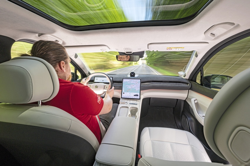

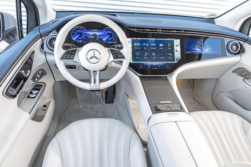

超大中央显示屏的位置相当低,奔驰目前的操作理念也非常偏重触控,但下面几个功能则乏善可陈:烦琐的方向盘触摸板,通过小图形按键进行空调控制以及上一首或者下一首歌曲的选择等,都非常令人烦恼。此外,通过触摸板进行巡航控制大大逊色于老款车型的拨杆控制,后者在操作方面非常优秀。但值得一提的是,方向盘上的“主菜单”和“我的最爱”按钮可以将触摸屏上的大尺寸功能选择按钮激活,其功能性堪称一流。
现在来看EL7,它简洁的信息娱乐系统布局以特斯拉为蓝本,但不支持苹果CarPlay和安卓Auto。它的空调出风口可以通过触摸屏进行调节。它还照搬了特斯拉的转向柱和侧后视镜调节方式:首先在显示屏上选择相应的设置,然后通过方向盘按钮进行更改。如果你想在路边道旁进行路侧泊车前将后视镜对准侧后下方路沿,那需要相当好的心理素质,因为你肯定要长时间挡住后方车流。

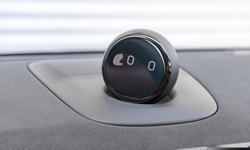

名为“Nomi”的语音输入助手甚至没有达到奔驰语音输入助手的水平,尽管它与仪表台上的语音电动显示球进行了集成,甚至拥有了一张“脸”。但它在ams编辑部并不是特别受欢迎,甚至它经常被大家关闭,原因是它在行驶过程中喜欢无缘无故地告诫驾驶员要更加集中精力。
最后,这颗电动球可能会隐藏在那长长的并不算特别公平的评分列表中。但是,Nomi,也别气馁,无论如何,EL7已经拥有了一些令人眼前一亮的表现,只是在EQE SUV面前目前这些还远远不够。
