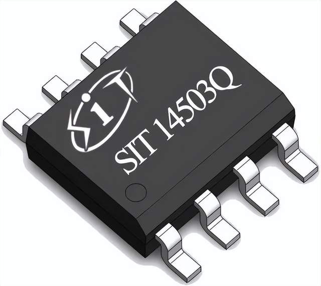

01 宽范围 3V~40V 输入,低功耗,低压差线性稳压器——SIT14503Q
SIT14503Q 系列是超低静态电流,低压差线性稳压器(LDO),具有 3V 至 40V 的宽输入电压范围。SIT14503Q 可提供 5V 固定输出。此外,该产品系列还可提供 2.5V,3.3V 和 15V 的固定输出,或者 0.65V 至 24V 的可调输出版本 (1),能提供高达 300mA 的负载电流。SIT14503Q 系列的静态电流在关断时小于 1µA,在空载条件下,静态电流小于 6µA。SIT14503Q 系列提供可编程延迟的 PG 管脚选项,可以用来直接驱动微处理器(MCU)的复位管脚,用户可以根据 MCU 的需求选择固定的 5V 或 3.3V 输出。可应用于汽车电子、工控系统、宽电压电池供电系统的电源管理。
其特点:
➢ 宽输入电压范围:3V 到 40V
➢ 超低静态电流<6µA
➢ 低压差:200mV @ 100mA
➢ 高达 300mA 的输出电流,极低功耗的休眠模式
➢ 关断电流<1µA
➢ 高 PSRR 60dB @ 100Hz
➢ 稳定的环路,仅需 2.2µF 低 ESR 输出陶瓷电容
➢ 耐压 40V 的使能(EN)管脚
➢ 过流保护,短路保护
➢ -40℃~ 150℃工作结温
➢ 过温关断与自动重启恢复
➢ 内置软启动
➢ 专门为 MCU 应用设计的,带可编程延迟 PG 标识
➢ 支持 ESOP8,EMSOP8,SOT89-5 等多种封装形式

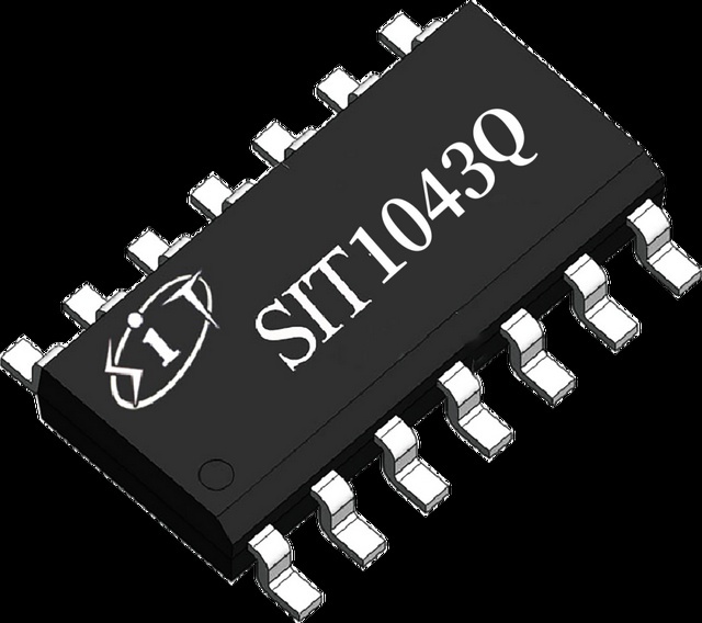

02 带电源休眠控制的高耐压CAN FD收发器芯片——SIT1043Q
SIT1043Q是一款应用于CAN协议控制器和物理总线之间的接口芯片,支持5Mbps灵活数据速率(Flexible Data-Rate),具有在总线与CAN协议控制器之间进行差分信号传输的能力。
SIT1043Q总线端口耐压可达-58V至+58V,接收器共模输入电压达到-30V至+30V,适用于12V或24V应用系统。SIT1043Q采用多电源供电,拥有多种系统保护和诊断功能以提高器件和CAN的稳定性。另外,SIT1043Q拥有五种工作模式:正常工作模式、静音模式、待机模式、睡眠等待模式和睡眠模式,在低功耗模式下支持本地唤醒与远程唤醒,所提供的低功耗模式管理可极大节省CAN总线应用系统的电力。
其特点:
➢ 完全兼容“ISO 11898-2:2016”标准
➢ 拥有低功耗睡眠模式以及待机模式
➢ 带远程唤醒功能以及本地唤醒功能
➢ 总线端口±58V耐压
➢ ±30V接收器共模输入电压
➢ IO口支持3.3V/5V MCU
➢ 驱动器(TXD)显性超时功能
➢ VBAT、VCC和VIO电源引脚上具有欠压保护
➢ 高速CAN,支持5Mbps CAN With Flexible Data-Rate(灵活数据速率)
➢ 睡眠模式INH输出引脚具有电源禁用功能
➢ -40℃至150℃结温范围,且内置过温保护
➢ TXD至RXD典型环路延时约100ns
➢ 高抗电磁干扰能力
➢ 未上电节点不干扰总线
➢ 带共模稳定输出引脚SPLIT
➢ SOP14以及DFN4.5×3.0-14封装

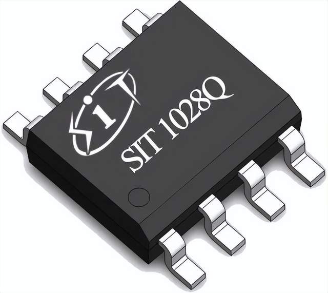

03 集成电源与LIN总线收发器的SBC芯片——SIT1028Q
SIT1028Q 是一款内部集成高压 LDO 稳压源的本地互联网络(LIN)物理层收发器,可为外部 ECU(Electronic Control Unit)微控制器或相关外设提供稳定的 5V/3.3V 电源,该 LIN 收发器符合 LIN 2.0、LIN 2.1、LIN 2.2、LIN 2.2A、ISO 17987-4:2016 (12V) 和 SAE J2602 标准。主要适用于使用 1kbps 至20kbps 传输速率的车载网络。
SIT1028Q 的 LIN 总线输出引脚具有内部上拉电阻,具有总线输出波形整形功能以减少电磁辐射(EME)。SIT1028Q 以 TXD 引脚作为输入端,将微控制器的低压信号发送至 LIN 总线,同时 LIN 引脚接收总线上的数据流,并由接收器的输出引脚 RXD 将数据传回微控制器或传送到其它微控制器。
SIT1028Q 可在 5.5V~28V 工作电压范围内,支持 12V 应用。SIT1028Q 在休眠模式下可实现极低电流消耗,发生故障时可快速地将功耗降至最低,并且可通过 LIN 总线进行远程唤醒,或通过 EN 引脚上的消息将器件置于正常工作模式。SIT1028Q 提供一个 5V/3.3V 稳压源的上电与掉电检测输出引脚 RSTN,以便于微控制器对稳压源的供电情况进行监测。
其特点:
➢ 兼容“LIN 2.x/ISO 17987-4:2016 (12V)/SAE J2602”标准;
➢ 带高压LDO 5V/3.3V稳压源输出;
➢ 内置过温保护功能(热关断);
➢ 内置显性超时功能;
➢ 总线限流保护功能;
➢ 5V/3.3V稳压源限流保护功能;
➢ 稳压源输出欠压检测功能;
➢ 极低功耗的休眠模式;
➢ 支持总线远程唤醒;
➢ LIN数据传输速率可达20kbps;
