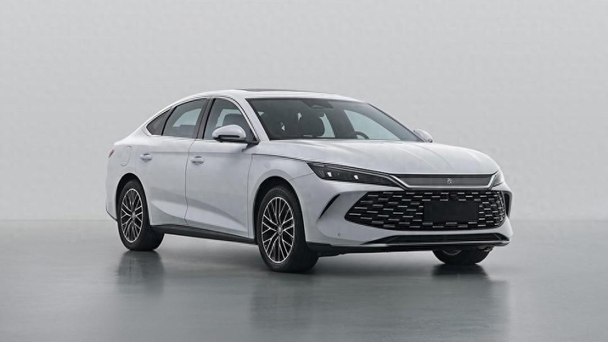

近期比亚迪秦L的无伪谍照已经被曝出,看来距离最终上市已经不远了。此前,我们也针对比亚迪秦L预计将搭载的全新DM-i技术,进行过分析。从这点来看,也能发现比亚迪对于这款新车的重视程度。而随着越来越多新的信息被曝光,比亚迪秦L这款将冲击主流A级车市场新卷王的产品,或许还不止新的混动技术应用这么简单。
除了混动系统上的变化,比亚迪秦L在参数上相比秦PLUS系列最大的区别,恐怕就是尺寸。当然,这种尺寸上的变化,不仅仅是意味着空间上的增长,其中或还暗藏玄机。根据申报信息,比亚迪秦L的车身尺寸达到4830/1900/1495mm(长/宽/高),轴距2790mm。对比秦PLUS DM-i,其高度基本没有变化。长度和轴距的增长是关注的重点,此外轴长比也略有增加。仅此一项,也完全可以把比亚迪秦L与秦PLUS的底盘架构区分开来。而更重要的是,新车的宽度,增长的有点“过分”。

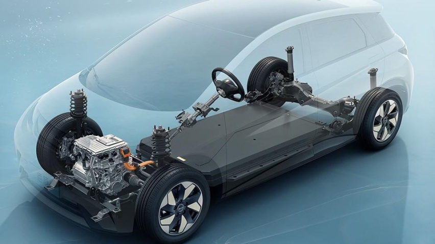

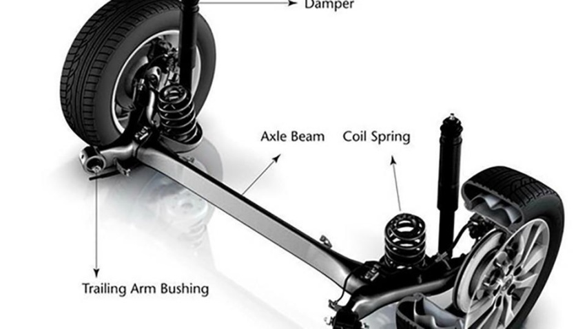

作为一款A级车,比亚迪秦L的车宽达到了1.9米的水准,这是什么概念呢?要比自家的B级轿车海豹,还要略宽一点。更宽的车身,当然意味着更为稳定的动态表现。只是这个宽度,对一款插混A级车而言,还是太夸张了。其技术根源,还是要从底盘上去寻找。简单来说,秦PLUS的扭力梁式后悬架肯定不会被延续在秦L身上。当然,也不能奢求一款A级车直接满配,采用的标准五连杆式后悬架。剩下的选项很简单,要么三连杆(筷子),要么四连杆(E型多连杆)。
然而用三连杆的必要性,对秦L而言,并不强。这毕竟是一款讲求经济性的轿车,也就意味着底盘并不需要在意后桥电机的布局问题。那么很显然,对比亚迪秦L而言,选择四连杆后悬架就是更优解。事实上从现阶段披露的信息来看,也基本印证了我们的这番推论。

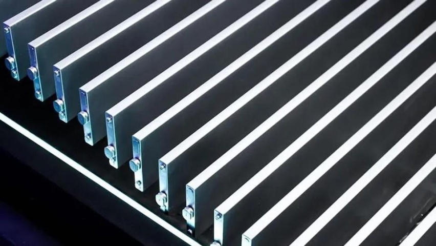

之所以这么说,是因为现阶段比亚迪主要应用的刀片电池,其接近1米的单体长度,对于车辆的宽度而言,也是一种挑战。如果悬架需要提升,那么电池的宽度相应的,或将适当收窄。事实上,比亚迪的刀片电池专利中,本身就覆盖了从600mm至2000mm的长度。也就是说,物理意义上收窄动力电池,原则上并没有技术瓶颈。

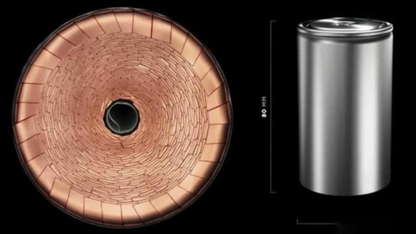

这一观点设计的技术,是锂电池的内阻问题。内阻越大,自然效率也就越低。电池的四大组成部分(正/负极、电解液、隔膜)的材料、工艺等等,都能影响电池的内阻表现。另外,电池的外观形态对内阻影响也很大。比如特斯拉所代表的圆柱型电池路线,其卷绕工艺,理论上内阻较高,所以4680电池才祭出了无极耳技术,提升效率。至于更热衷于叠片技术的中国品牌,也在电池材料方面寻找进一步降低内阻的办法。
