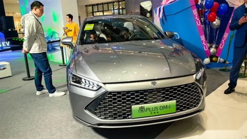

2021年时,比亚迪秦PLUS DM-i的含补贴指导价区间为10.58-14.58万元;
2023年时,秦PLUS DM-i冠军版上市,指导价区下探至9.98-14.58万元;
2024年新一轮的荣耀版推出后,这一指导价区间进一步下探到7.98-12.58万元。
3年时间,车辆指导价先是下探6000元,再是2万元,考虑到配置的增加再按降幅/原车价的比例计算,约为15%-30%。粗浅的理解这个比例数据相当于,奥迪A6L(起步指导价42.79万元)在3年时间里,降到了奥迪A4L的起步价(现款起步指导价32.18万元)。

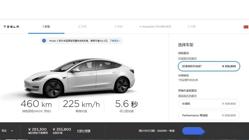

同样的轨迹也出现在特斯拉身上,以Model 3为例,2019年时最早的国产版本起步价为35.58万元(未包含国家补贴),而2024年3月,指导价已经到了24.59万元,叠加上官方的8000元保险补贴,相当于23.79万元,价格的下探比例33.1%。

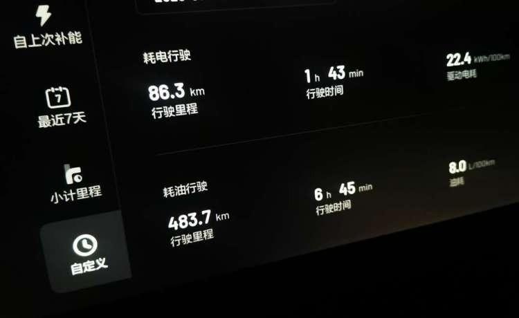

再做一个简单换算,拿问界M7的60L油箱做参考,用满油箱转换电能,可以实现192度电的转换;同等60L油箱下,长安的增程器可以转换出217度电,多出25度电左右。以增程车型目前普遍交出的高速100km电耗在22kWh左右来换算,这相当于长安的新车型如果只使用增程模式,能比同尺寸/重量的理想或者问界,花一样的钱,能多跑100公里。

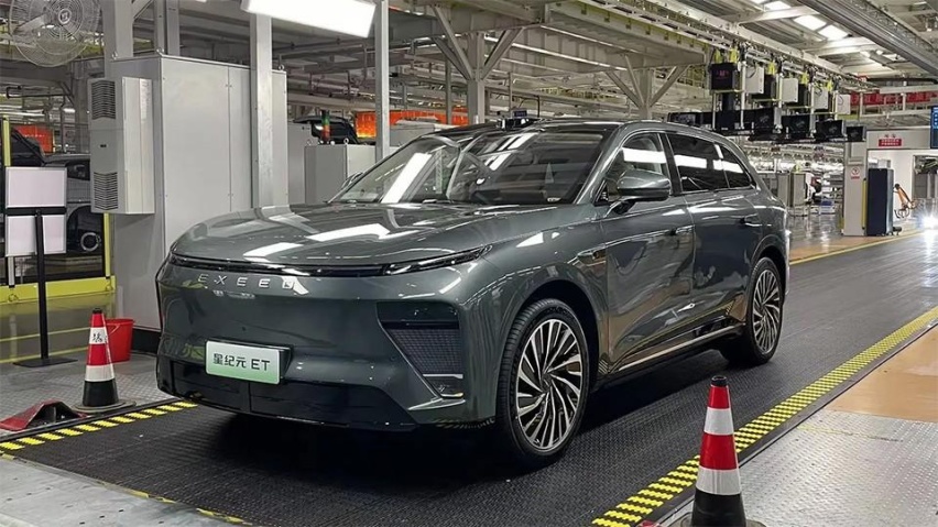

奇瑞的相关新车会包括,预计4月上市的中大型SUV星纪元ET;

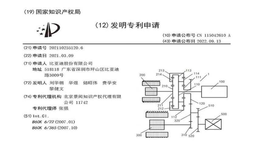

而且除了这些之外,还有重量级最高的比亚迪。按照比亚迪近几年所公示的专利信息来看,在2021年申请的功率分流,已经被多次猜测会是新一代DM系统的关键亮点。丰田和本田手握着功率分流关键零部件行星齿轮的专利,丰田的专利已经在全球进入失效期,而丰田和比亚迪之间有着深度合作。简言之,在成本不明显增加,零部件进一步小型化后,它的发电功率和发动机直驱效率都会更高。换言之,更省电、更省油。

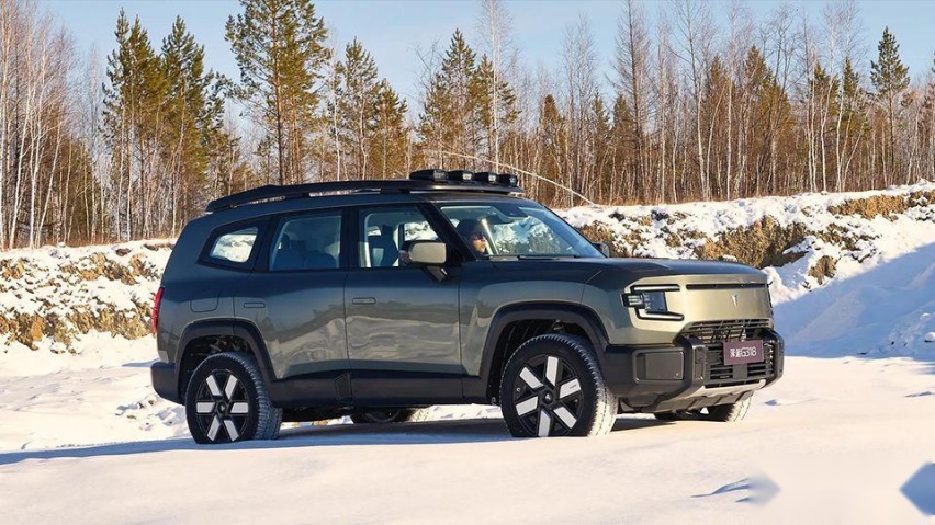

于是,让我们看看深蓝G318、阿维塔4款新车、星途星纪元ET,长安和奇瑞两家应用了新增程类技术的车型,还能下探的价格可能性。
深蓝G318目前的预测价格为,不低于20万元起步,在30万元左右,定位中大型SUV比同类功能但定位中型的方程豹豹5(28.98-35.28万元)大一号,价格下探空间在5万元左右。相当于拉低了细分市场车价的比例在17%左右。

所以,星纪元ET几乎没有定高价的胆量,再考虑到ES和ET都基于E0X平台,星纪元ES尺寸4945*1978*1489mm,轴距3000mm,星纪元ET尺寸4955*1975*1698mm,轴距3000mm。没有实质性的技术和配置差异,如今星纪元ES的纯电版已经把最低定价放到了20万元内,星纪元ET的增程版则甚至有机会进入19万元内。
而网络上近期对此的频繁猜测,猜测价格为18.88万元起售,则是与其市场现状不谋而合。
