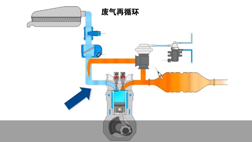

EGR是发动机废气再循环系统的简称,直白点说就是把发动机燃烧过的废气再吸入气缸里参与燃烧。
你还别小看了这个功能,它不仅能降低排放,还能省油。今天咱们就来聊聊有关EGR的话题。

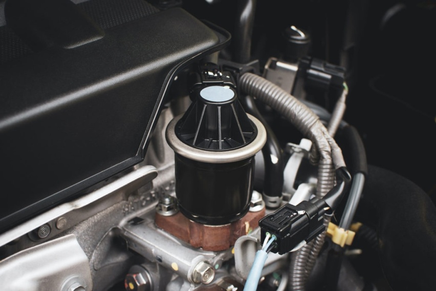

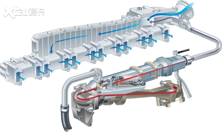

如果你仔细观察过你的发动机,那你肯定看到过下图这个玩意儿。

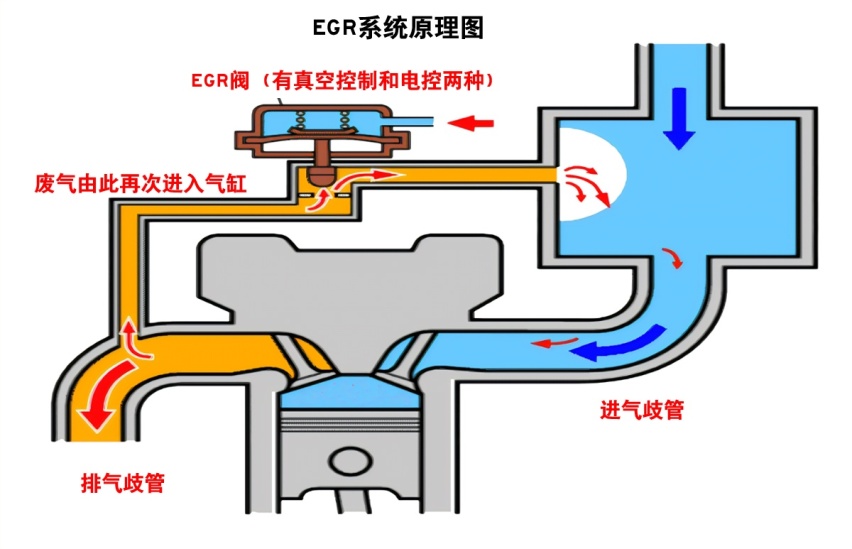

这就是EGR阀,它一头连着进气端,另一头连着排气端。发动机控制系统会控制EGR阀在适当的时候开启,让一部分燃烧过的废气再次进入气缸参与燃烧。

后来有人脑洞大开,他觉得既然是因为燃烧温度高才导致大量生成氮氧化物,那我们把燃烧温度降低不就得了?燃烧温度高是因为氧气太充足了,想降低燃烧温度就得让氧气浓度低一些。空气的含氧量咱改不了,但咱可以把废气引入气缸来冲淡空气,这样氧气浓度就低了,燃烧温度也就降低了,排放就达标了,又可以开开心心卖车了。

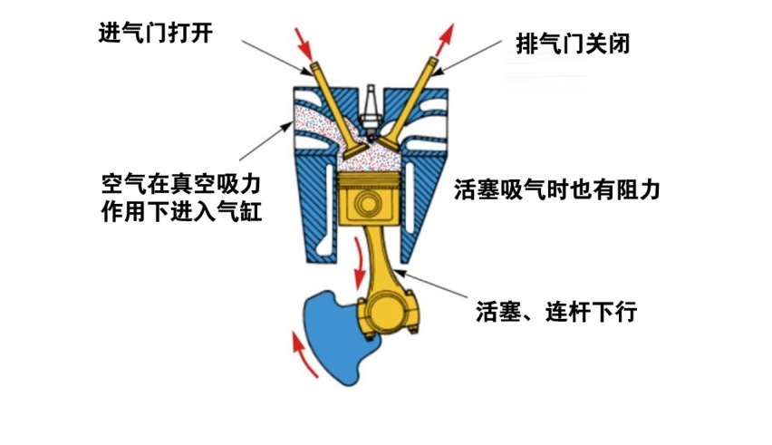

我们都知道家用车都是四冲程发动机,工作时要进行吸气、压缩、做功、排气四个冲程。其中吸气这个环节就能消耗大量动力。因为发动机转速很高,吸气时活塞迅速移动在气缸里产生真空,真空一方面把外部空气吸入气缸,另一方面也在吸引活塞,阻碍其下行,所以发动机在吸气时也要消耗一部分动力,这个损失叫做泵气损失。
而EGR系统工作的时候相当于给气缸上多开了一个进气口,气体进入气缸更轻松了,活塞吸气的阻力就会降低,自然对油耗有积极影响了。

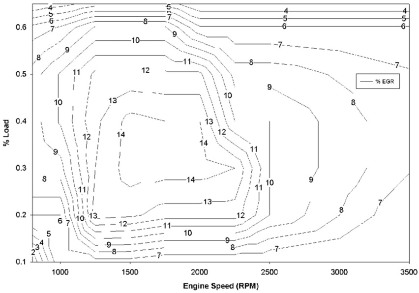

发动机并不是时刻都在进行废气循环的,比如怠速时EGR就不工作。因为此时进气量本来就低,燃烧状况也比较差,再引入废气的话发动机立马就运行不稳定了。有些车主可能遇到过爱车正常行驶没事,但一进入怠速发动机就狂抖不止,这极有可能是EGR阀卡死了,导致怠速时大量废气进入气缸影响燃烧稳定。此时只需要把EGR阀拆下来清洗一下,使其恢复自由开闭即可解决问题。
