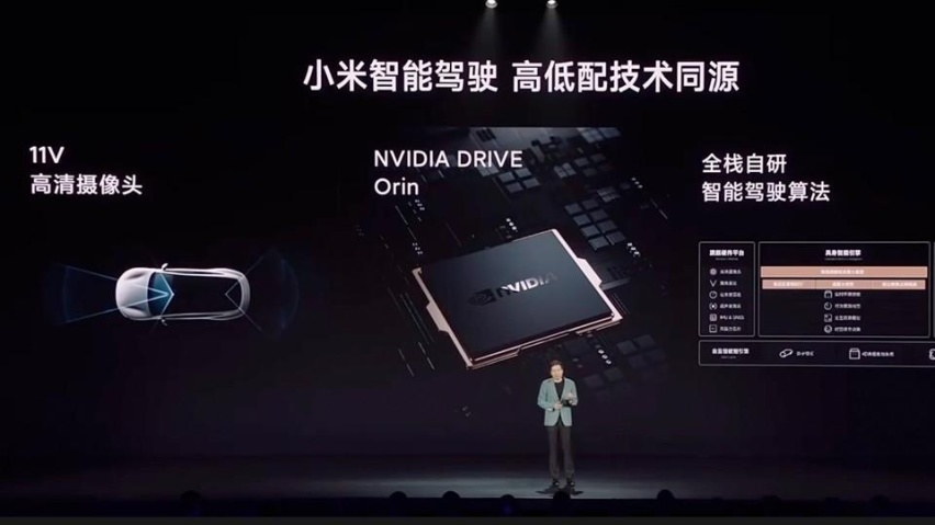

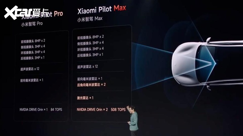

智能驾驶,新能源车下半场必须要卷的方向,所以无论是入门还是高配版,小米SU7的智能驾驶层面硬件都给到了英伟达Orin X芯片,以及11V的统一硬件配置,高配的多了1颗激光雷达、2颗毫米波雷达。
入门版的价格,21.59万元很吸引人,而且有一定的智能辅助驾驶能力;但,入门的配置算力只做到了84TOPS。而这个消费群体的人,关心的肯定是这点算力都能干嘛,之后又能进化成什么样。
用着单颗Orin芯片,算力只有84TOPS,看上去让人很难理解。这里可能不太关注芯片以及智能驾驶的人会一头雾水。在SU7入门版配置上,用的是英伟达Orin芯片,而高配上用的是Orin X芯片。
Orin芯片的核心,就是普及性,给低价格车型配置上一些基础的辅助驾驶功能,让小米SU7标配车型实现了32项智能驾驶功能。Orin的峰值算力是在Orin-X芯片的基础上做了裁剪,制程还是8nm的,软件架构上也和Orin-X一样没区别。

交付既能用的高速NOA,没啥太多要讲的,只要感知配置到位,11颗高清摄像头+1颗毫米波雷达+12颗超声波雷达,就能把这个功能给支撑起来;纯视觉感知+导航设定,对于高速NOA来说,够用。

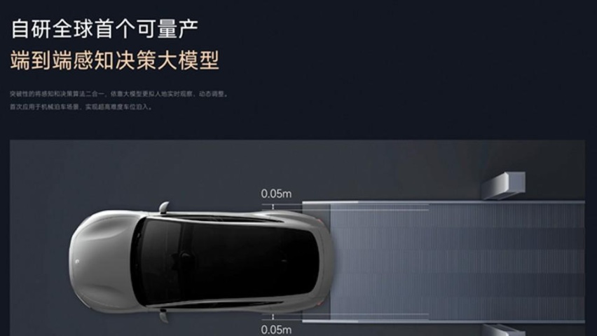

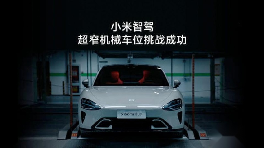

小米的智能泊车辅助(APA),里面有一个机械库位泊入。这个难点相对来说,是比较大的,精度是一方面,重要的是需要识别车身周围的低矮障碍物,比如10cm左右的边缘,这在泊车端比较难办。
毫米波雷达无法识别垂直信息,低配又没有激光雷达,即便有也在前向头顶的位置,扫不到车辆侧面。所以,这个功能的实现主要还是依靠的还是摄像头(纯视觉方案的极越01也在推类似的功能)。但,单个摄像头对于颜色的识别是比较容易产生BUG的点,例如机械车库边缘与车位地面颜色一致,很可能会被混为一体。
唯一的解决方案,用双摄对焦来识别高度,类似于双摄手机的“人像模式”的那种算法,识别出距离更近的物体;小米SU7在车后方,装有高、低两颗摄像头组合,玩手机的厂商做出这种功能,应该不难。

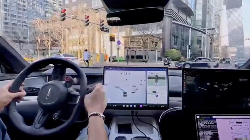

说实话,这些场景都对算力的需求不是很大,工况不算复杂。而这个Orin芯片后续可能还会有一个功能的开发,之前在其他品牌车型上出现过的“通勤路线智能驾驶”,芯片方案也是84TOPS的Orin,而且感知方案还没有小米SU7上用的多。
这或许才是之后84TOPS最能发挥价值的一个工况,理论上会有一定限制,例如只能记住单一路线的通勤,例如几公里转弯、几公里并入环路等,相对来说没有城市NOA那种自由度,更像是在设定好的路线上去做信号灯、行人(自行车、停靠车辆等)的感知,84TOPS跑满了来处理这种工况问题不大。

关于其硬件的增加,1颗激光雷达、2颗毫米波雷达以及两颗Orin-X芯片,算力508TOPS。功能,包含十字路口、丁字路口的右转、礼让行人、障碍物路口通行、借道通行、十字路口无保护左转等以上功能。

超分辨率占用网络技术。听着听高级的,简单来说就是放在路侧的不规则的任何物体,可以是交通信号灯也可以是改装后的电动车等物件,它能实现的是小于0.1米的误差精度;做到小误差的特性,应当还是用激光雷达的真值,但可能小米也会融合视觉这类的信息来做判定,然后就是识别异性障碍物种类可以做到无上限。然后会收集这种异性障碍物,后续训练,然后精度会越来越好。
感知决策大模型。和特斯拉FSD V12的逻辑相似,但不一样。区别在于,特斯拉的端到端是从传感器数据直接输出油门/刹车及方向盘转角;而小米SU7的,是从传感器数据输出决策效果,再接上后续的操作和控制模块。小米把端到端先放到了泊车域来验证,后续可能会发展到智能驾驶域。

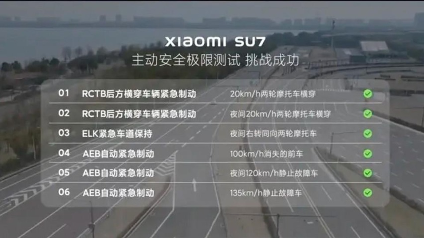

多少都能抢到一些,但对标车型来看的话,Model 3的用户可能性大一点。但小米在AEB这个点上如果做家用SUV、MPV的话,有点优势,现在在小米SU7上做到了135km/h刹停的成绩,是比较出色的;相比问界M7和智界S7的90km/h和120km/h的刹停成绩来看,是有一定优势。如果小米开始做SUV车型的话,生态、智能、智驾这几个领域里,对于问界来讲,或许只有问界M9能有稍稍有些优势。
