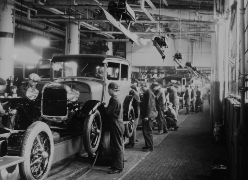

目前主流的传统汽车生产线是百年前由亨利·福特(Henry Ford)一手创立的,车辆在生产线上完成组装。

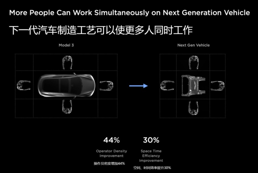

车身部件在特定区域同时组装,最后再将所有零部件组装在一起。特斯拉表示,这种改变可以将生产占地面积减少40%以上,使汽车制造商能够以更快的速度和更低的成本建造未来的工厂。

1928年,福特汽车公司位于密歇根州迪尔伯恩的工厂内的装配线工人

大多数汽车制造商在很大程度上仍然沿用亨利·福特在1913年制造Model T时采用的基本模式。
先在框架站将冲压面板拼接起来,焊接出汽车的整体框架,装上车门。然后,汽车进入油漆车间或浸入大桶中,或者进行喷漆并在大烤箱中烘干。下一步,刚喷完漆的车门被取下,然后沿着蜿蜒的装配线装上电线和发动机。然后装上座椅和其他内饰部件,再加上挡风玻璃和车窗。最后,重新装上车门,进行最后检查。
特斯拉公司的高管说,这个过程效率低下。在工厂里搬运汽车大小的盒子需要占用大量空间。给整台机器喷漆,而不是只给需要喷漆的面板喷漆,既费时又浪费能源。而在一个庞大的框架上工作,意味着在特定时间内只有少数几个人可以组装零件。
“开箱即用”法则不需要在工厂里移动庞大的汽车骨架。取而代之的是,工人们分成几个小组,同时对汽车的各个部件进行组装,然后再集中到一个点进行总装。
