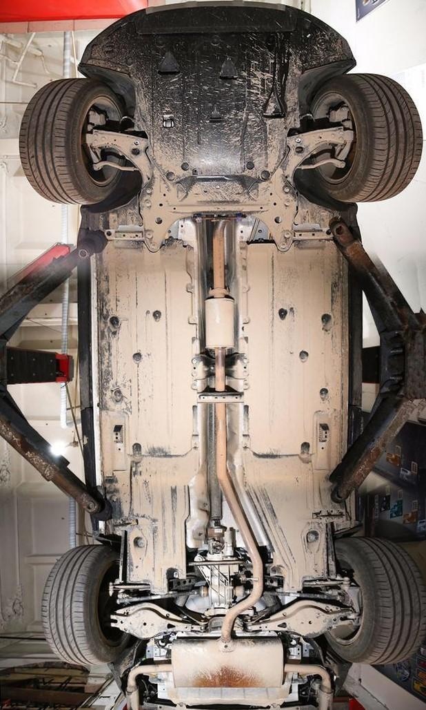

这套四驱系统主要是由中央差速器+前后开放式差速器+电子传感器等部件组成。
注:配图为领克01四驱底盘结构,与领克02结构几乎相同。

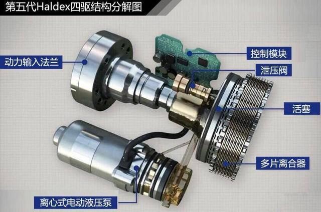

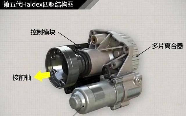

其主要的核心部件是液压控制多片式中央差速器,其是由多片离合器、电动液压泵、活塞以及控制模块组成,与第四代结构差别不大。

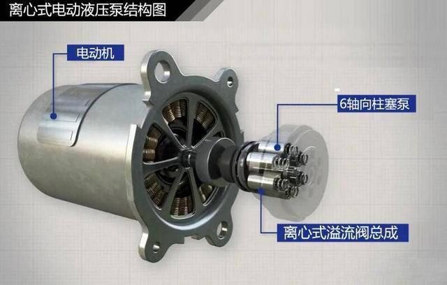

不同的是,第五代采用的是离心式电动液压泵,而且取消了蓄能器,因而结构上更轻更紧凑(减重1.5kg)。
作为中央差速器执行分配动力的动力源,这个离心式电动液压泵主要是通过控制离心叶片的开度大小,来改变液压泵的排量输出,进而调整系统中液压油的压力,从而控制活塞对多片离合器的压紧力。
这种工作原理类似于发动机里面的可变排量机油泵,通过调整泵油量的大小来调整系统中液压油的压力大小。
这套系统的工作原理也并不难理解,系统会根据车辆行驶的状态,由控制单元发出指令,通过增大或降低多片离合器的压紧力,来进行前后动力的分配。
电控多片离合器式Haldex 四驱系统的核心是电脑根据前后轴转速差、油门、刹车、转向等信息,通过液压机构对离合器施加不同的压紧力,从而将所需的驱动力有前轴分配到后轴,离合器结合分离的动作时间只需100毫秒(眨眼的十分之一)。
正常情况下,系统会把大部分动力分配到前轴(接近于前驱车),从而节省油耗。如前轮出现打滑时,系统会增大系统工作油压,通过活塞压紧离合器,从而将动力传递到后轴。

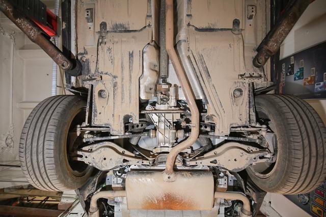

除了中央差速器之外,前后桥均为开放式差速器,但带有电子辅助功能(可以理解为ESP的一个扩展功能,能对单个车轮进行制动)。
整体上从结构上讲,领克02上的这套四驱系统与普通的适时四驱系统没有本质性的区别,可能是为了拉高品牌定位,领克仍将其命名为全时四驱系统。

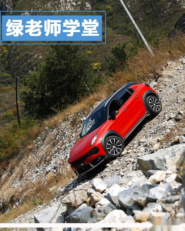

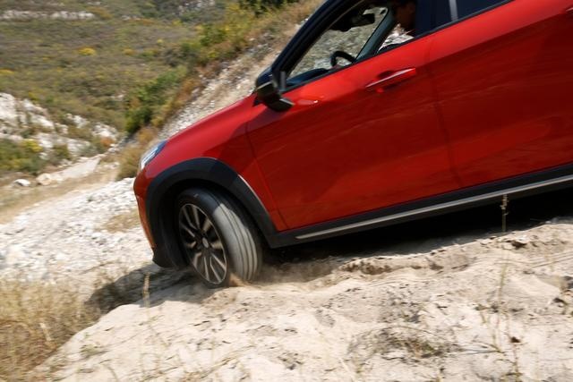

首先是爬坡,爬坡需要关注车辆的接近角和离去角,在接近角和离去角允许的条件下,只有前轮驱动的车型在爬坡时会因为重心后移,导致轮胎与道路附着力降低而打滑。所以很多前驱车爬坡不是因为动力不足,而是驱动轮抓地力不够。
而领克02的四驱车在爬坡时就没这个烦恼了,因为当前路出现打滑时,ECU可以非常快速的自动切换到四驱,响应极快,此时四个轮子一起工作,爬上这种35°左右的斜坡毫不费力。

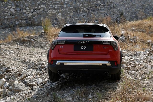

比爬坡更难的是浮沙路面,浮沙路面的驾驶体验同样能代表车辆在淤泥道路、冰雪道路等附着力不足路面的驾驶情况。
前驱车在类似路况时,如果一侧车轮失去抓地力,基本就只能叫拖车了。但是领克02是四驱车,虽然是开放式差速器,但搭配ESP锁死,对付这种路面是非常有效的。
在实际试驾体验中,编辑找了一条浮沙路面,综管车辆如何打滑,但通过四驱系统和ESP电子差速锁协同工作,还是能够稳步前行。

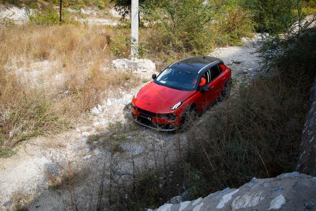

最后一个终极考验就是交叉轴了,交叉轴是考验车辆在越野时,一侧车轮失去抓地力,然后通过锁止差速器,扭矩放大之后,另一侧车轮驱动脱困的能力,所以交叉轴基本上能够体现一辆车的越野能力是不是最强。
在实际体验中, 编辑没有找到合适的交叉轴路况,只能通过斜切坡脚的方式,让领克02的右前路和左右轮悬空,达到交叉轴的作用。
此时车辆的右前轮打滑,同时左后轮也处于悬空状态,为了限制动力损失,ESP开始锁空转车轮,能够明显的感觉车辆在一耸一耸的往前试探,但最后并没能走出困境。
主要原因是领克02的差速器锁死并不是机械式的,甚至连多片式离合器的也不算的上,即使有 ESP锁死的功能,但时间并不具备持久性,同时车辆也不具备扭矩放大和扭矩分配的功能,也不具备脱困所需的扭矩。
最后编辑担心领克02的中央差速器产生过热保护,就不再去挑逗这台车的极限了,但想必各位同学能够明显的看出,领克02的这套四驱系统具有一定的越野能力,但好汉坡就不必去了。
