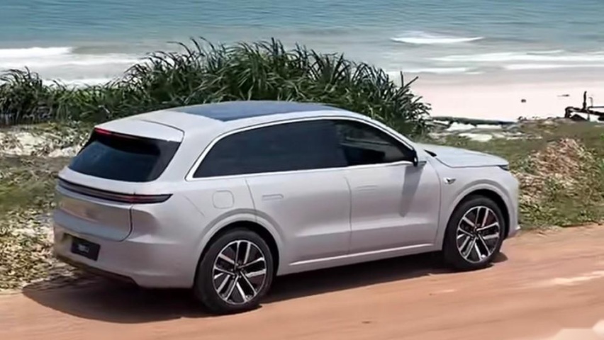

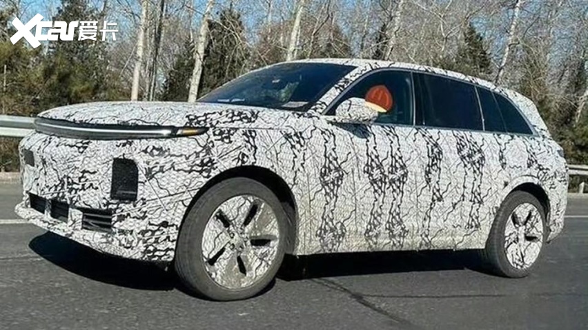

(网传理想L6实车照)
“理想L6用麦弗逊悬架”,这则一眼可辨的假消息,仍然逼得理想汽车官方下场辟谣。可即便如此,我们也还是要问,麦弗逊式悬架,别人可以用,为什么理想就不能用呢?另外,保住了前双叉臂式+后五连杆式悬架的理想L6,就一定能获得看齐,甚至超越其它L系列车型的底盘实力吗?

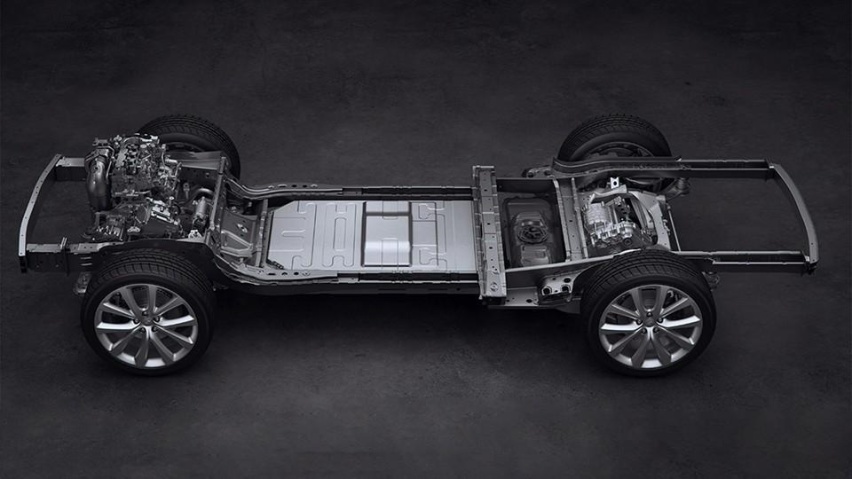

是的,理想L系列的核心产品力不就是舒适性吗?这部分,前悬架的影响并没有后悬架来得直接。而在后悬架结构上,理想L6依旧会延续标准的五连杆式。这也补充了一个前面没有聊的点,除了技术需求,车辆用什么底盘结构,也有平台因素。在同平台影响下,前后桥的变化是最小的,其中前桥比后桥还要更稳定。不过对已经选中后五连杆的理想汽车而言,也没有太多退步和换装的空间。倒退至四连杆,纵臂影响电池和后座空间。特别是对三排座椅起步的理想而言,这几乎是决定性劣势。换装H臂多连杆,大量铝合金件导致制造成本被抬高。这对初创车企而言,同样不利。

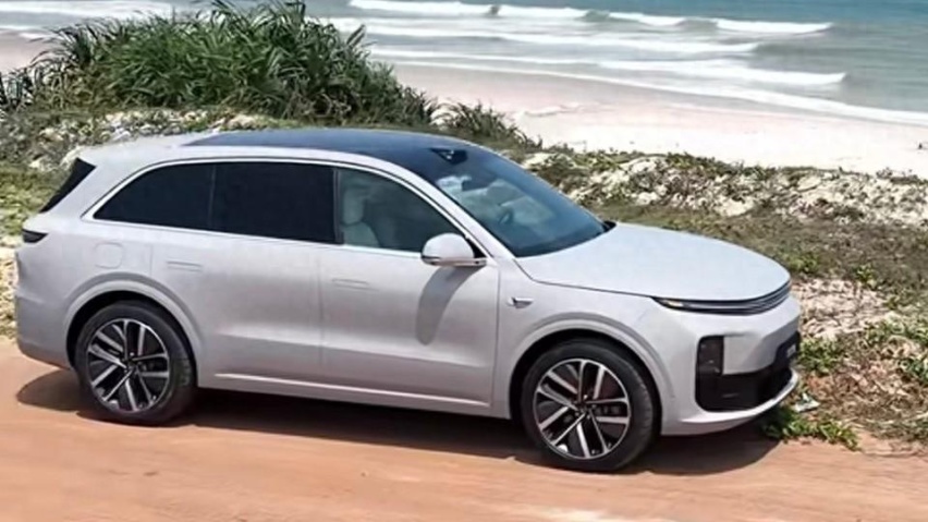

(网传理想L6实车照)
而且H臂的结构本就更侧重硬桥硬马式的运动风格,与理想汽车的画风也是完全不同。在此基础上,理想L6的底盘用料估计也不会有太多惊喜。前悬架基本用铝合金,后悬架除羊角外,基本使用钢制材料。理想此前一脉相承的底盘用料,其实也印证了,车辆除了对操控灵活性有一定照顾,更多还是支撑性上的考量。至于五连杆后悬架的调校潜力如何释放,这并不是理想考虑的最核心问题。因为在追求舒适性方面,理想汽车的核心工具是空气悬架+可变阻尼减振器。

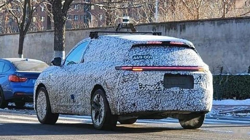

(网传理想L6谍照)
这也是为什么,对大多数理想L系列车型而言,单腔空悬就完全足够了。但理想L6的问题是,单腔空悬也未必是标配的。虽然理想这一波辟谣中并没有提及相关信息,但有一点,理想L6的最小离地间隙,是要比其它标配空气悬架的L系列车型,要稍高一点。这种差异是否意味着理想L6并不会标配空气悬架,甚至需要额外选装呢?暂时我们也只能沿着这个思路,对这款理想最便宜的车型,做出猜想。

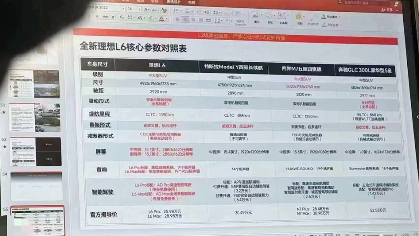

(网传疑似理想L6价格与核心配置表)
至于一款没有空气悬架的理想L6,其舒适度完全可以参考一下此前没有配备空悬的理想L7最低配。虽然有可变阻尼减振器的存在,但这套硬件很大程度上可以帮助车辆底盘按需“更硬”,但对“更软”的诉求,还是得回到悬架结构本身。这有点绕回到对麦弗逊与双叉臂的论战逻辑。如果行驶的铺装路面更多,那么有没有空气悬架,对车辆舒适性的影响,可以说是并不明显的。
