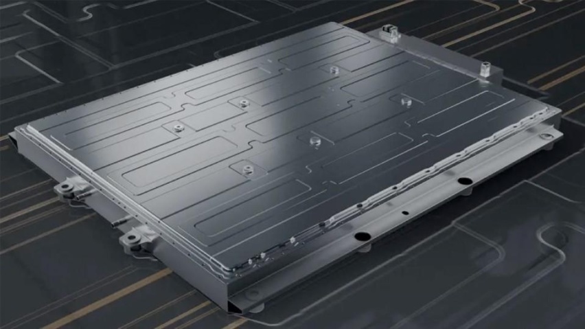

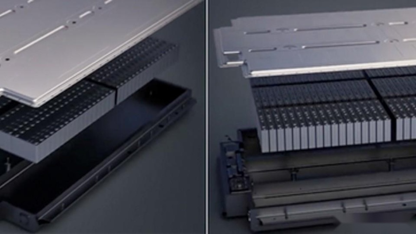

这也是发布会上提到的一个点,宣传口径是准900V电池。从结构图上来看,智己L6的电池包大体结构与智己L7基本一致,同属Cell to Pack结构,分了3个区域,每个区域有68颗电芯,电池包总共204颗电芯。
那么,如果单个电芯电压上限4.4V左右,做成串联,那么电池包最大电压在897V左右,符合准900V的宣传口径。但有点看不懂的,是充电功率只做到了400kW、12分钟补能400km续航,充电速度有些偏慢。
