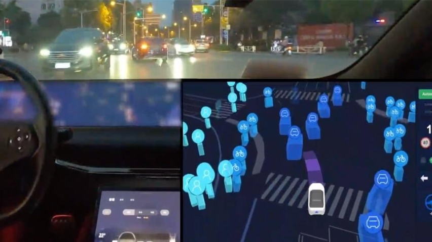

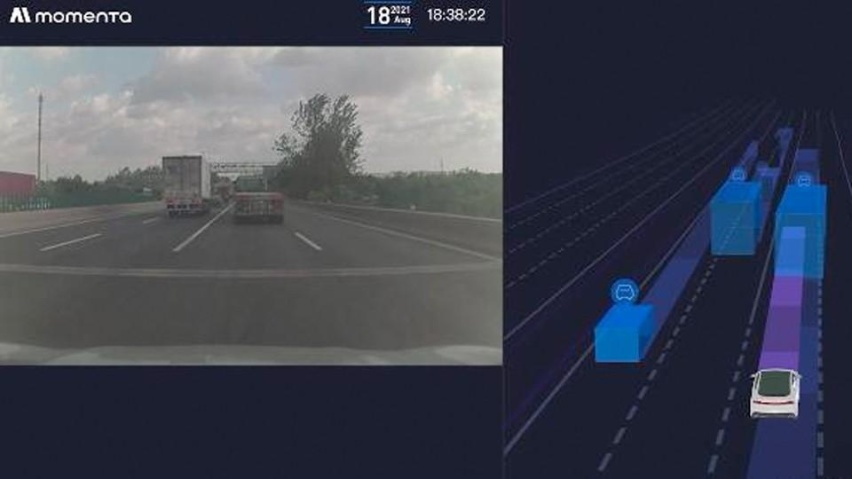

早期应用的车型产品,5R11V的配置+单颗Orin-X芯片可以实现的效果是可以做到比较接近华为ADS2.0辅助驾驶的效果。聊聊城区NOA的表现,已经搭载这套算法的产品,在城区NOA的工况下,灵敏度和顺滑程度够,但细节上还有提升空间,不到10km的路接管了2次。
有车道线工况下,并线,后车前顶之后回退路线顺滑,且后车通过后能继续并线;
施工路口绕行,决策不够清晰,被人工接管1次;
前方车辆贴近车道线,本车无减速效果,被人工接管1次(为了避免碰撞);
无保护左转,对向有电动自行车,可以做到缓行通过;
转向时候的转角过大,转向回位又不足,偶尔会被接管。
整体来看,城区和高速两个主要的大块功能,Mpilot做的效果还不错,框架和技术都有,但算法细节的优化上,距离华为还有一定距离。体验过两者的城区NOA之后,会明白华为ADS2.0长处是细节上的调校。

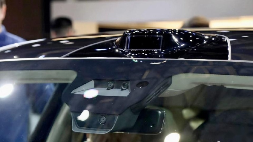

丰田这次找了两家国内的企业来做智能驾驶层面的事,需要特别注意的是,华为只提供硬件产品,而软件层面应该不会参与。具体落到细节上,华为的智能感知硬件,上车的话大概率只能是激光雷达。

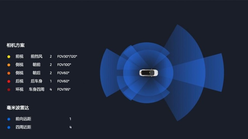

如果丰田选择Mpilot Pro的智能驾驶软件算法,那么硬件上其实对激光雷达的依赖是非常小的。因为这套算法,是重视觉感知的。其实这套算法配合的感知硬件最低的配置,是5R11V的配置,就能做到前向与车身四周的感知,实现上面提到的各种功能。
但,保守起见已经上车的Mpilot Pro都配套了激光雷达(汽车品牌自配的)。
那么,在芯片用英伟达的、智驾软件算法用Momenta的情况下,丰田找华为的意思就是提供一个靠谱稳定的激光雷达上车,也是确保这套系统能够在之后的城区、高速NOA工况下不容易出错。

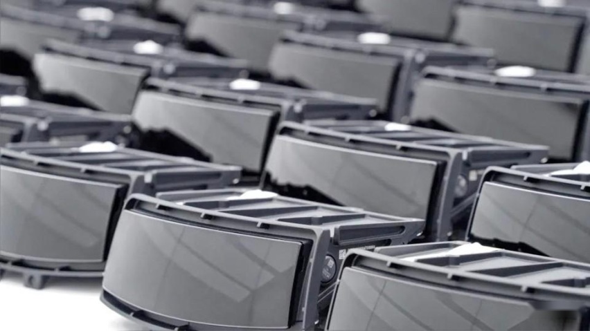

理论上,华为自研的这两个激光雷达仍然是目前主流产品,前者主打性价比后者主打高端(性能当然也更好)。然后结合车型产品推测,126线激光雷达上车概率非常大,既然激光雷达上车只是为了兜底用的,那就没必要选那个最好的;而且,最远探测距离150米、120万点云/秒的性能,对一个相对来说轻激光雷达的算法策略来说这个能力是有些溢出的。
如果用126线的激光雷达,和现在已经上车Mpilot Pro车型上的激光雷达产品比较接近,但细节上有差异。例如,已上车产品的探测距离200米,点云78万/秒;而华为提供的激光雷达,探测距离150米,点云120万/秒。点
云数量的提升结合254TOPS带来的效果,是可以更快更高效的去做决策。像上面提到的转弯角度过大+回转力度不够的情况,加入点云数量更强的激光雷达过后,或许会有改善的可能,扫描的数据更全面,能提供做决策的信息就更多。

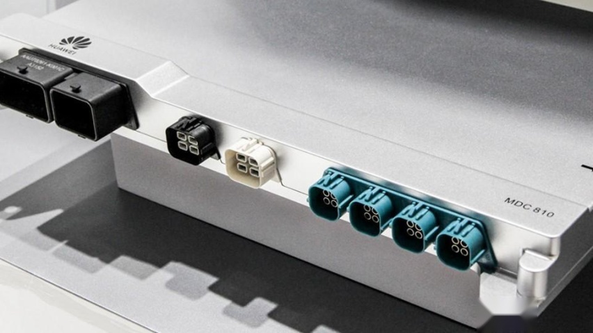

另一种可能,芯片不用英伟达,改用华为的MDC810+昇腾AI芯片,算力400TOPS,成本比英伟达Orin-X低一半,5000元左右。而Mpilot Pro的算法是可以支持除英伟达芯片之外的产品做适配的,这不是难点。真正的难点,是华为对这块芯片的出货量,能不能满足丰田的使用需求?所以,是适配英伟达Orin-X芯片还是华为MDC810+昇腾AI芯片,还真的不能过早的给结论。
