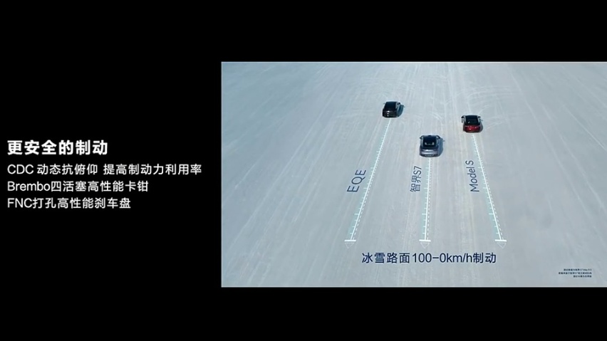

再延展一下,即便是两大执行硬件,可以协助控制上下两个方向的受力。那也只能说是协助,而不是万能的。以新款智界S7在宣传时聊到的雪地刹车场景来说,其对垂直方向受力的优化,远不是最关键的部分。诚然,抬高前桥、拉住后桥,都属于可变阻尼减振器的职能范畴。而且保持车辆在刹车时姿态稳定,可以减轻前轮刹车的负担,同时扩大后轮的摩擦力,使后轮刹车力度发挥得更充分。
但这套理论是基于常规路面条件来说。无论对车身姿态的限制,还是后面所谓的四活塞高性能卡钳、打孔刹车盘等等,都得落脚在一个不起眼的关键词上,这便是“摩擦力”。而雪地环境下,是不容易获取摩擦力的,这点完全不以车辆底盘的产品力而转移。能够决定雪地摩擦力的核心,就是轮胎。这与讨论雪地条件下,到底是四驱有用还是雪地胎有用的辩论是一致的。只是这个在燃油车时代就被讨论多次的话题,在电动车时代又以另一种形式被挖了出来。而它们的结果仍然不以软件算法的加入而改变,因为最终执行的落脚点主要是轮胎。脱离这个部分去谈成绩,参考意义并不大。

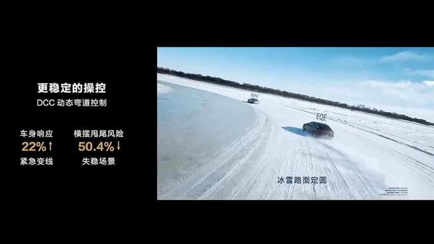

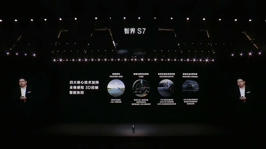

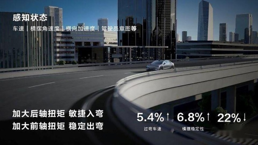

好了,上下方向的受力聊得差不多了,接下来应该聊平面,也就是前后左右四个方向的受力。那么,软件算法对于平面受力完全没有帮助吗?当然不是,但限制能力确实有限。根据新款智界S7的介绍,其拥有调配前后电机扭矩输出的能力。即,在感知硬件和算法判定后,车辆可以通过限制或释放不同电机的扭矩输出情况,来保持在弯道中的车身稳定性。
华为电机的能力,以及其凭借算法,在MCU与电机之间打通的交互路径来看。无论是感知速度还是执行能力,都能够支撑新款智界S7在弯道中的平稳表现。但其前提条件依然是较为平整的铺装路面,以及非极限操控情况下。
首先,新款智界S7的四驱,是由前后两台电机实现的。在没有差速器功能的情况下,只能做到前后轴的扭矩调配,而无法精确到同轴两个车轮的控制。而且即便有差速器效果,单台电机也没法实现一边回收,一边输出的效果。也就是说扭矩分配的差额,依旧是有限的。再高阶一点的选择,便是采用四轮独立电机,如此便能做到理论上的自由调配扭矩。至于天花板级别的操作,就是加上后轮转向系统。以此迎合车辆的转向动作,从而减轻悬架的受力。

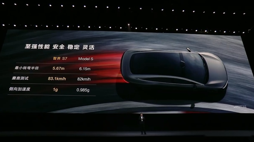

那么真正帮助新款智界S7解决全方位悬架受力问题的根本操作是什么呢?答案其实就在账面上,也就是这套虚拟主销双叉臂前悬架,加上标准五连杆后悬架的底盘。在PPT中,我们也看到了,新款智界S7宣传自身的最小转弯半径达到5.67米的表现。而从前面的分析中,我们也可以了解到,在不能实现单车轮扭矩矢量控制,以及后轮转向的情况下。缩短转弯半径的最大功劳,就得记在前悬架的虚拟主销上。这一由宝马和保时捷发扬光大的技术,不应该被日新月异的软硬件科技,给盖去光芒。
