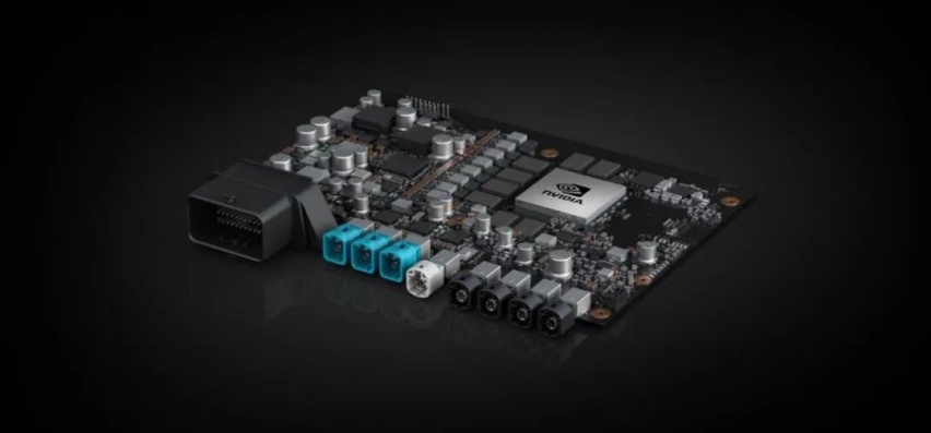

下面我们具体来讲,首先是英伟达 Drive Xavier 自动驾驶芯片。2018 年 CES 上,核弹教父黄仁勋说这块芯片让英伟达比竞争对手领先两年。
Xavier 芯片 I 英伟达官网
这是什么概念呢,特斯拉 Autopilot HW 2.0/2.1/2.5,全系搭载了英伟达 Drive PX2 芯片,Xavier 就是 PX2 的下一代。Xavier 的算力达到 30 Tops,但功耗只有 30 W,能效比 PX2 提升了整整 15 倍。
从算力的角度,Xavier 算力仅次于特斯拉 Q2 量产的灭天灭地的 FSD 芯片(144 Tops),在全行业量产自动驾驶芯片中排名第二。

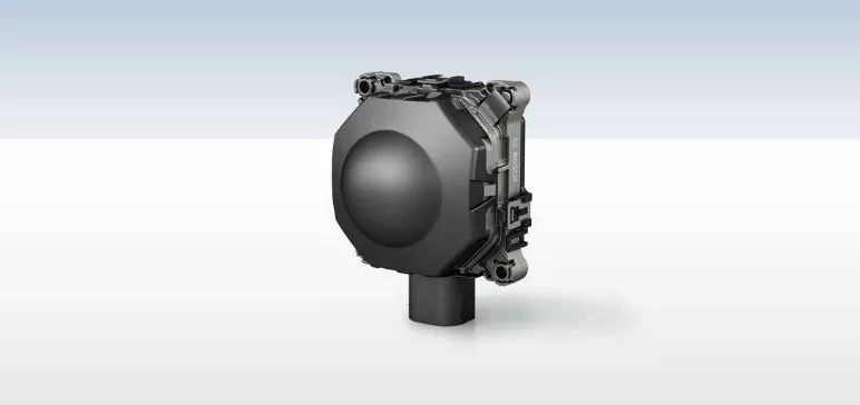

5 个高精度雷达,1 个前置雷达,4 个角雷达。你以为上面的「高精度」是宣传话术?错。不出意外,XPilot 3.0 会首发搭载博世第五代毫米波雷达。相对第四代,第五代雷达的视场角从 90° 增大到 100°、带宽从 1G 扩大到 1.5G、同时探测距离和角精度也都相应增长。
第四代毫米波雷达 I 博世官网
第五代雷达对感知性能的提升是显而易见的:点云密度提高 10 倍,探测时间、距离、宽度、分辨率全面提升。从 42HOW 坊间得到的消息,尽管公开宣传不多,但除了小鹏,另一家头部新造车公司的下一代自动驾驶系统也会搭载博世第五代雷达。嗯,酒香是不怕巷子深的。

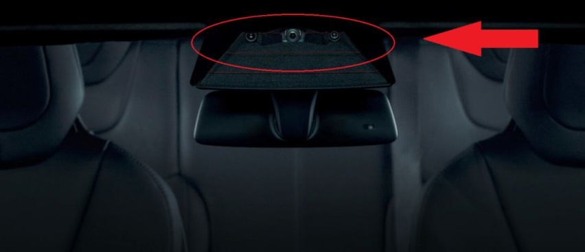

第一个问题:前置怎么会布置 4 颗摄像头?实际上,这是一个类特斯拉式的三目摄像头加一个供应商提供的单目摄像头。根据吴新宙的说法,这个摄像头的作用是感知的冗余,也就是当三目在极端情况下失效的时候,这个摄像头就会顶上去。
Autopilot 前置三目 I 特斯拉官网

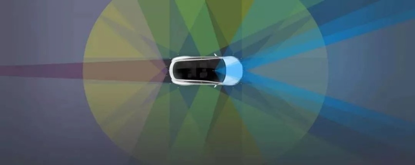

第二,5 个增强感知摄像头。这里引出一个问题:我们要靠什么传感器实现车辆两侧和后方的感知?特斯拉的答案是摄像头,蔚来的答案是毫米波雷达,小鹏的答案是「我全都要」。加上前面的毫米波雷达的布局,小鹏 XPilot 3.0 完成了摄像头 & 毫米波雷达全车 360° 无死角覆盖。
第三,既然已经无死角覆盖,为什么又多出来 4 个环视摄像头?4 个环视摄像头用于 360° 影像和自动泊车功能的实现。吴新宙表示,小鹏也为降低传感器架构复杂度做了非常多的尝试和验证,但发现要通过上面的增强感知摄像头做360° 影像和自动泊车是非常非常困难的。
Autopilot 传感器布局 | 特斯拉官网
包括特斯拉至今都没有提供 360° 影像,自动泊车功能体验也比较差,一方面是因为美国地广人稀,特斯拉总部没有开发上述功能的迫切压力,另一方面跟传感器架构导致的高开发难度也有很大关系。

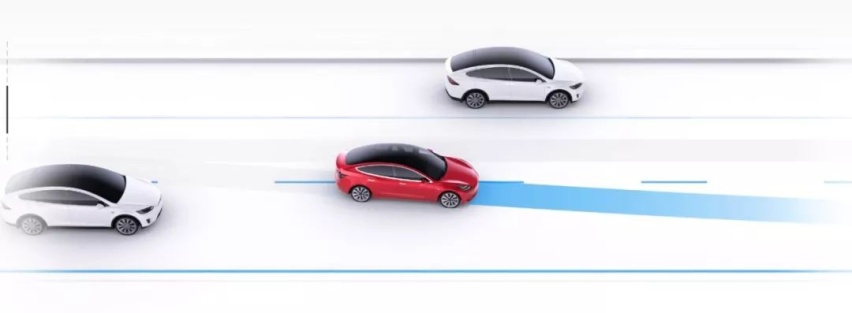

吴新宙透露,小鹏将在明年年底,也就是 P7 启动交付半年内,实现自动导航辅助驾驶(即自动驶入驶出高速匝道口,根据路况自动变道超车)的量产。
自动辅助驾驶 I 特斯拉官网
