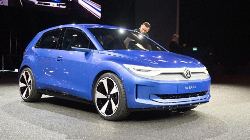

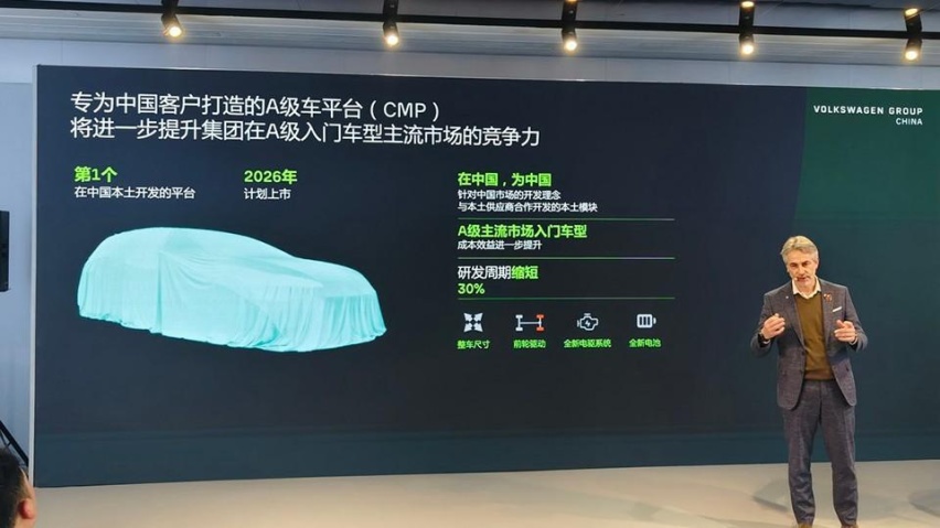

国内新能源车有多卷?近期,大众集团再投25亿欧元,拓展合肥的生产及创新中心。其核心是打造一个全新的CMP平台,目标直指国内尚处于“空白阶段”的纯电动廉价车型。之所以说“空白”,是因为10万元左右价格区间的纯电车型,现阶段还充斥着大量“非大厂产品”,以及“大号代步车”等等。身为国际大厂的大众汽车直接下场,会形成降维打击吗?
即便只聊新能源,大众集团在不聊更高阶的PPE,甚至是J1平台的情况下,也已经有MEB这一纯电平台,以及依托燃油车时代的MQB、MLB的Evo升级版平台。既然全新的CMP平台是针对廉价车型,那么它的定位也很清晰,就是覆盖MEB平台以下的产品。
为此,大众将会把原来的MEB平台升级至MEB+,从而给CMP平台留下足够的发挥空间。至于原来燃油车平台的Evo升级版,预计将专心覆盖逐渐轻混化的燃油车,以及插电式混合动力产品。参考MEB平台至今最低覆盖至ID.3的情况,CMP平台预计将覆盖标准A级车,甚至是定位比A级更低的车型。结合大众ID.3的市场表现,基于CMP平台打造的产品,将很可能覆盖10万元左右的纯电动车市场。

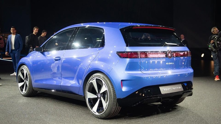

CMP与MEB的搭配是不是很熟悉?在MQB平台之前,大众汽车就凭借PQ34+PQ35的组合,覆盖了从A0至B级车市场,并带来了诸多经典车型。其中PQ35就类似MEB的定位,主打从高尔夫、速腾等A+级车型开始,并向上进行覆盖。而全新的CMP平台,就像当年的PQ34的定位。后者缔造了国民级家用车大众朗逸,这显然也是CMP平台想在纯电时代复刻的操作。

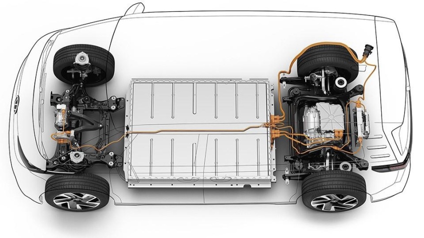

当然,大众想复刻经典,还是要从已有的MEB平台上着手。简而言之,就是在MEB平台上做减法。毕竟对于“复刻朗逸”这种思路来说,MEB的技术储备还是过剩的。而这种过剩,又主要表现在家用A级车不太在意的性能以及操控部分。
比如说覆盖电四驱,或者说满足电后驱的动力系统。以及兼容后置大电机的底盘结构。后驱当然能够带来更多操控乐趣,在新能源时代,前驱与后驱的成本差异,已经没有燃油车时代那么大。甚至附带的传动效率,也就是省油(省电)效果也不再明显。但想要发挥后驱的优势,需要后桥电机有足够的马力。在讨论“无后驱不豪华”这个观点时,我们总是忽略了,燃油车时代的后驱车,其实大多是有大马力作保的。

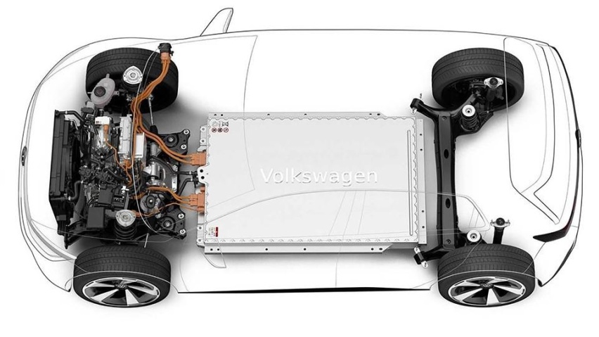

眼下CMP平台在控制成本的前提下,明显会削弱动力。既然发挥不出后驱效果,那还不如直接用前驱。因为站在控制成本的角度来看,前置电机还可以释放后悬架需求。在需要保留后置大电机的前提下,新能源车的后悬架几乎只能在标准五连杆与H臂多连杆之间二选一。无论选谁,都会带来调校与制造成本上的明显压力。但剔除后置电机需求后,即便纯电动车,也可以回归MQB的四连杆式后悬架。甚至是“一步到位”,捡起支撑性强、成本又极为友好的扭力梁式后悬架。

至于说换成前驱之后,会不会变相扩大发动机舱空间,导致其轴长比,或者实际应用空间要小于MEB平台呢?答案基本是否定的,因为MEB平台本就可以兼容前桥电机。并且在四驱的情况下,其前电机还是以大力出奇迹著称的异步电机。如果前轴使用功率密度更大的永磁同步电机,那么借鉴现阶段大众ID.系列前电机80kW的功率水平。大众CMP平台前置电机保持在100kW左右的功率水平,是符合技术推算的。再结合大众ID.3的后置电机最大功率不过125kW,照此推算下来的大众CMP平台A级车,即便尺寸更大一些,其性能储备也足以应对日常家用需求。
