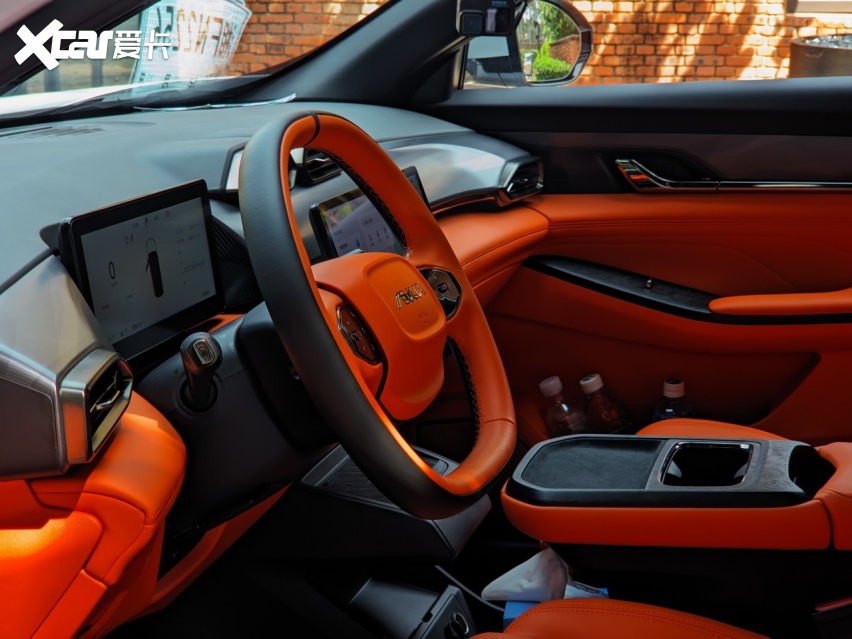

内饰方面风神L7也是和特斯拉Model Y、深蓝S7这些产品类似的设计。整个仪表台比较平整,中间是2K分辨率的14.6英寸大屏,仪表是10.25英寸,都为悬浮设计;同样采用了双幅方向盘、怀挡设计,只不过风神L7的出风口设计在了上方,而且呼应了战斗机喷气口的设计。
风神L7的车机系统使用8155芯片,WindLink OS 3.0智能座舱的界面也是类似于特斯拉和深蓝的样式,一边是小卡片,一边是地图,体验上没有什么问题。语音系统来自于科大讯飞,小程序也大多是腾讯生态,还是很方便。
其他能够让人记住的细节就是采用了悬浮式的中央操纵台,把储物空间扩展了出来。并且靠近前IP台的地方延伸出了无线充电面板,中央操纵台上的置物板有植绒,细节都很到位。同时有两个外露的杯架,并且中央扶手箱能够前后移动,配合里面可移动的杯架槽就相当于有四个杯架。
材质用料方面,前排没有什么大问题,基本上搪塑、皮质包裹、双缝线这些都有,就是试驾车的爱马仕橙内饰有点太艳丽了。不过还是有些地方减配了,比如液晶仪表盘的刷新率很低、手机无线充电面板那一块全是硬塑料、音响面板也是硬塑料。并且后车门的上半部分也是硬塑料,前后存在区别,这就有点意外了。

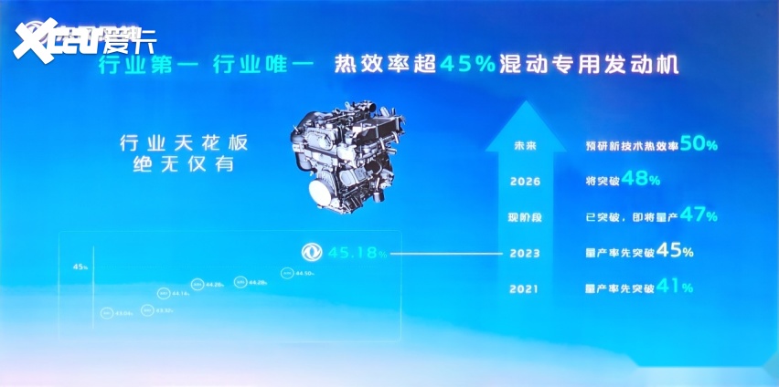

当然,这里面也要提到风神使用的1.5T高热效率发动机,拥有可变截面涡轮增压器、30%废气再循环率、高压四次喷射、同排量最轻量化活塞等技术,热效率达到了45.18%,因此可以实现更极致的低油耗表现。
