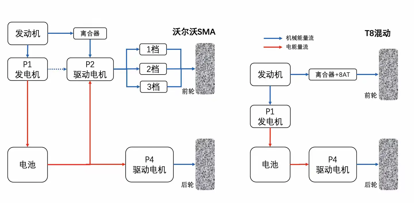

在此之前,其实已经有不少豪华品牌推出了插混车型,但这些车型通常的做法,是在变速箱前加入一个小电机。而SMA则专为插混而生,它由一台1.5T混动专用发动机以及三个电机组成。
目前新能源市场上,除纯电外,主流的动力形式有两类:以理想、问界为代表的增程;以比亚迪和一众国产新能源为代表的串并联/DHT插混。这几种方式各有痛点,或是油耗相对偏高,或是发动机和电机的配合需要精细的调校才能更加默契——而SMA,则是“既要又要”。

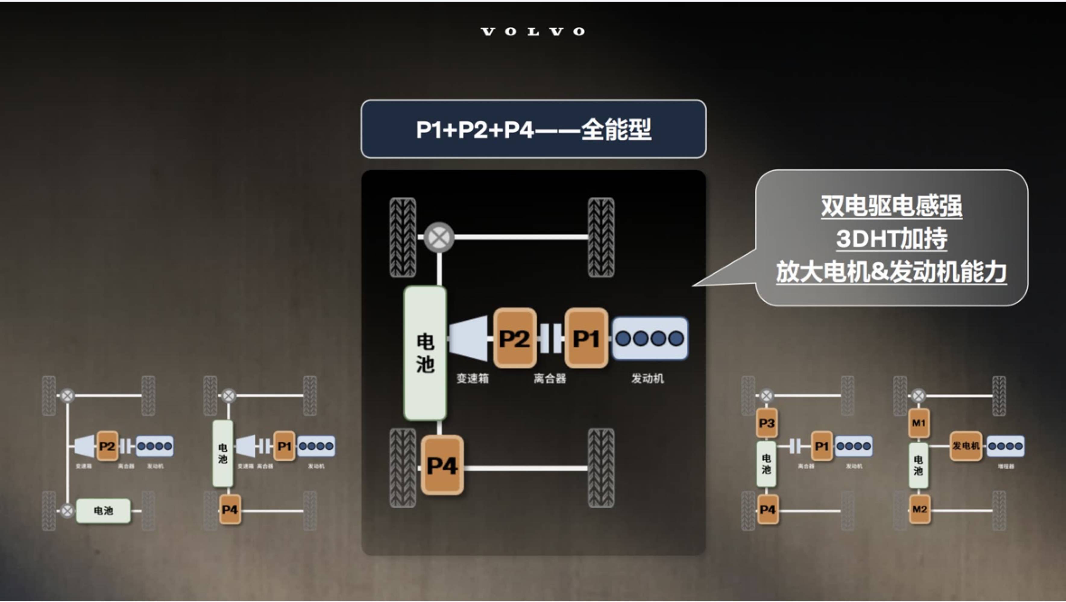

1.5T混动专用发动机在其中承担着耐久性的职责;其余三个电机分别是P1+P2+P4,三个电机各司其职——
P1电机的功能更像是发动机的充电宝,启动发动机、为发动机提供扭矩辅助、将机械能转化为电能都需要它;
P2电机位于发动机和变速箱之间,负责驱动前轮和动能回收;
P4电机则独立布置于后轴,专门用于驱动后轮,并且P4电机与P2电机还共同构成了四驱系统。
在动力性指标上,XC70搭载的1.5T发动机最大功率为120kW;P1电机最大功率为60kW;P2电机最大功率为107kW;P4电机最大功率为156kW。

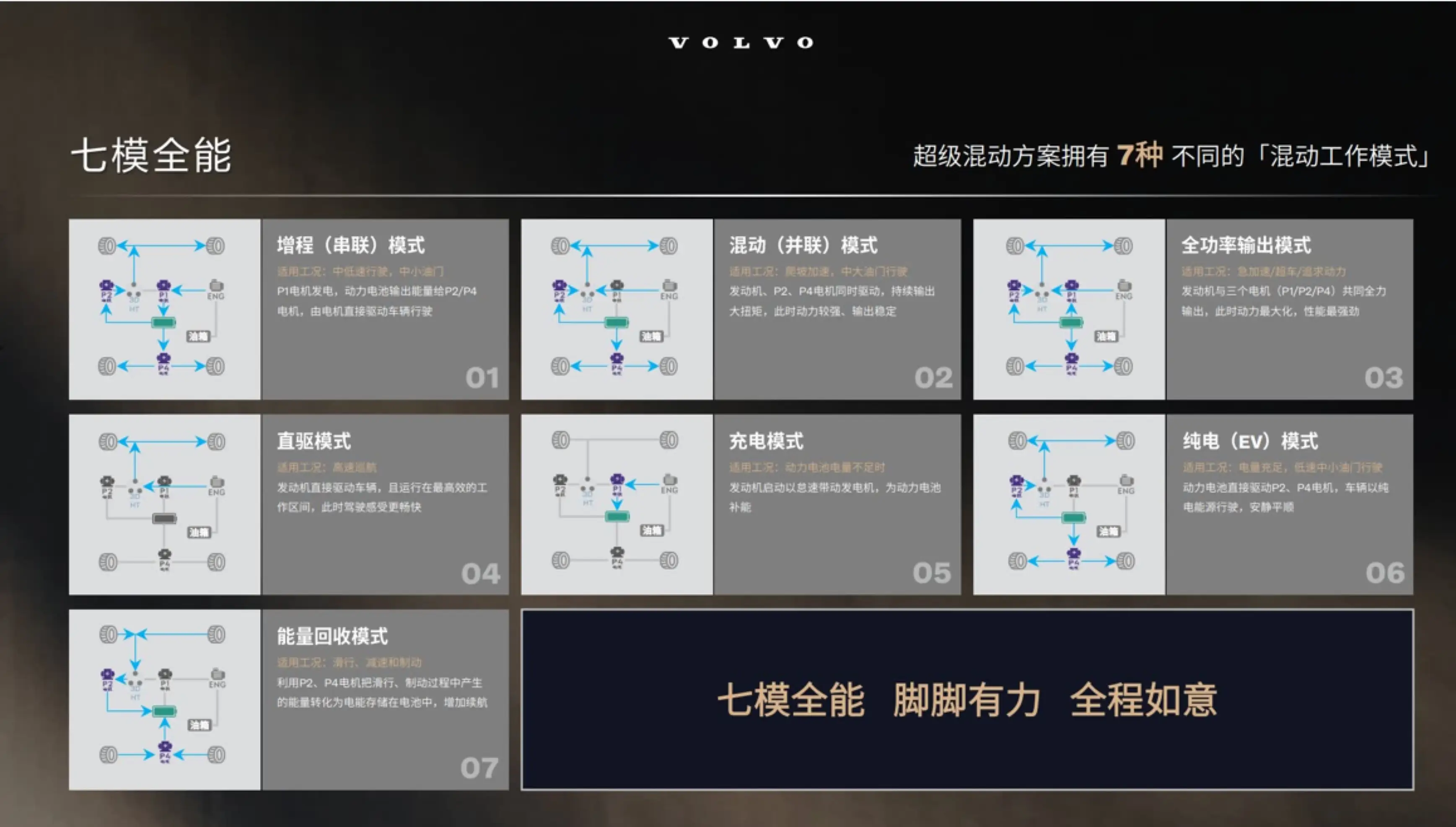

有了这样的架构,XC70可以提供七种不同的混动工作模式——
纯电模式:由电池直接供电给P2电机或P4电机驱动车辆。XC70在此模式下CLTC纯电续航可达200+公里。
增程模式:电池电量较低或是在城市蠕行工况下,发动机启动,并驱动P1电机发电。产生的电能直接供给P2和/或P4电机驱动车辆。
并联模式:在爬坡或是急速超车的工况下,系统则会进入并联状态。发动机的动力通过3挡DHT变速箱直接驱动前轮,同时P2电机也发力驱动前轮,从而带来更加强劲的动力。
四擎全功率模式:想要体验推背感,那就全力踩下油门,此时系统会调动所有动力单元同时全力输出,带给驾驶员酣畅淋漓的四驱加速体验。
发动机直驱模式:在稳态工况下,比如高速巡航,系统会智能切换至发动机直驱模式。发动机的动力通过3挡DHT变速箱选择合适的挡位,直接驱动前轮。常规车型的发动机直驱往往会设定在60-80km/h的区间,而3挡DHT难能可贵的地方就在于,在时速20km/h左右时,发动机依然可以参与直驱。
智能充电模式:当车辆电池电量有需求时,系统会将部分富余的机械能通过P1电机转化为电能,为电池充电。
动能回收模式:在减速工况时,车辆进入能量回收模式,此时的P2和P4电机会转换为发电机模式,将车辆的动能高效回收为电能储存到电池中。

SMA不是T8混动的升级,而是彻底重构。
诚然,T8的P1+P4构型,是沃尔沃曾经对于混动的解答。但现在,SMA显然是更加符合当下消费者以及沃尔沃自身追求的答案。
首先,将燃油属性明显的8AT换为了3DHT混动专用变速箱;同时,发动机以及各个电机系统架构和性能调性都跟T8那套完全不同。
