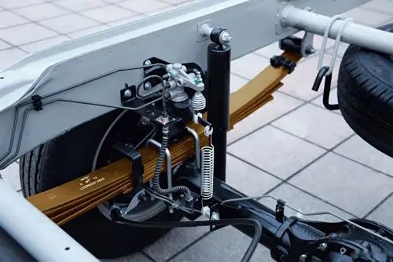

参考下图,这是一套整体桥后悬架。
四驱轿车更换加高弹簧变身越野车,这个改装方案可行吗?
最低离地间隙没有变化
一台采用整体桥悬架的越野车可以轻松提升底盘高度,最简单有效的方案就是更换一套加高弹簧或钢板。
可是弹簧或钢板固定在哪里呢?

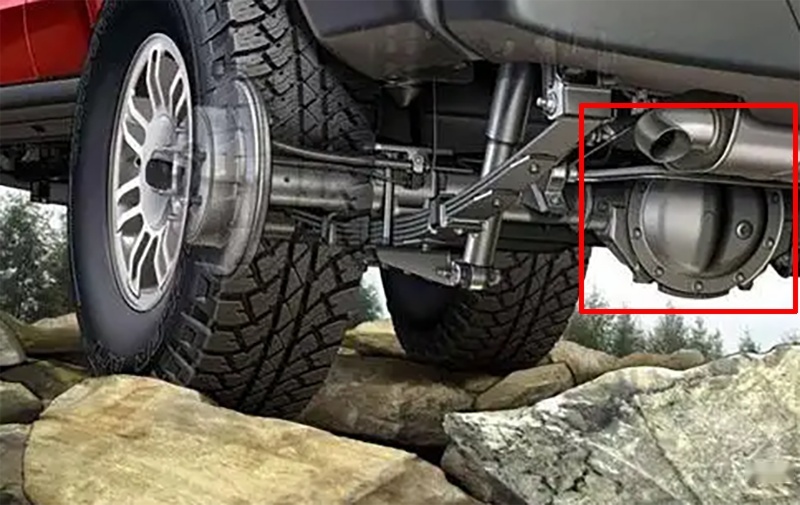

答案是固定在整体桥之上,那么底盘的升高也就是在整体桥的基础上进行升高,整体桥距离地面的垂直高度根本没有发生变化!而整体桥距离地面最近的位置是中间的差速器壳,也就是中间的大圆球,在越野时即便没有磕碰到底盘也仍然有可能磕碰到差速器壳。

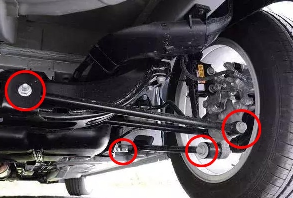

同理,采用四轮独立悬架的车辆也是如此,其弹簧和减振器固定在车轮轴承上,升高也是从这个起点开始,而该位置距离地面的垂直高度也是一点都没有变化的。
车辆的最低离地间隙没有变化,而这个位置又是最为关键的悬架部件,一旦在越野过程中磕碰则有可能造成整个传动系的损坏(差速器损坏),对于采用独立悬架的车辆而言则是有可能出现断轴。同时单纯加高底盘高度也会彻底改变悬架各个球节的受力角度和程度,此时即便不拿去越野也是很有可能造成断轴的,断裂的往往是双叉臂的三角臂或导致连杆变形。
