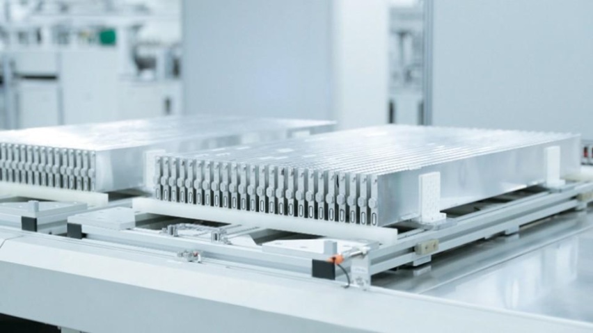

首先,要看的是能量密度层面。特斯拉使用的是宁德时代提供的磷酸铁锂电池,能量密度大概在126Wh/kg的级别;而比亚迪海狮07 EV,用的刀片电池,能量密度在第一代产品上就已经达到了140Wh/kg的水平,二代刀片电池产品的能量密度更高,出现在仰望U6上(理论上应该不会那么快下放到海狮07 EV上)。
然后就是结构上的差异,特斯拉Model Y的电池包结构特点,CTC技术是取消了传统的电池包设计,直接将电芯安装在车身底盘上。这样,电池既作为能源设备,也成为了底盘结构的一部分。而比亚迪海狮07 EV电池包的结构特点,是CTB技术将刀片电池与车身地板合二为一,电池既是动力源设备,也是车身结构的一部分,所以有着更高的结构强度,这或许是会让电池包更重的原因(同规格下)。

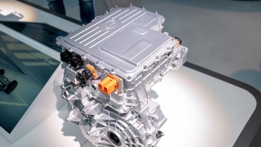

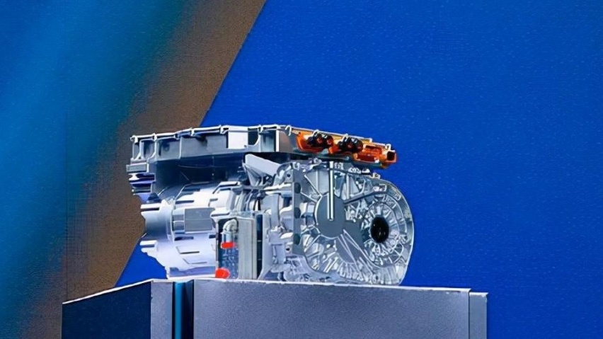

通过对比之前的车型,不难发现,这台TZ200XYS的新电机在功率上涨了20kW。那么对应的优化方向,也大致清晰了,包括电机的设计优化、材料升级、冷却系统的改进以及控制算法的优化。这几个层面,都会带来电机性能的提升和电耗的下降。
先说电机的设计优化,依旧是八合一电机,用的也是扁线绕组的设计,所以比亚迪在TZ200XYS电机组上的结构设计优化可能性很小,但可能改进了绕圈绕组方式,提高了磁路设计效率等。这样做,有可能让电机在相同体积和重量下有更高的输出功率。不过,压榨出20kW的功率来看,应该不只是改变了以上的设计,而更有可能的是更换了在不改变结构、体积、重量的前提下,在内部的材料上做了新的应用方案。
材料升级方向,电机的内部可能用上了更高性能的磁铁、铜线等材料,但参考提升功率来看的话,材料替换比例不会特别高。
之后,是冷却系统。随着电机的性能增长,冷却系统可能也需要做出改进,这和性能有着非常直接的关系。但,目前来看TZ200XY系列的电机不是仅采用油冷方式,而是采用了油冷和液冷相结合的方式。这种混合冷却方式能够更有效地控制电机的温度,确保电机在高负荷运行时不会过热,从而提高电机的性能和寿命。
另外,电机的控制算法对于其性能和效率也有重要影响。比亚迪可能在TZ200XYS电机的控制算法上进行了改进,让电机能够更精确地响应指令,提高能量转换效率,从而增加功率输出。在之前的同平台车型上,平均电耗表现为14kWh/100km左右的表现。

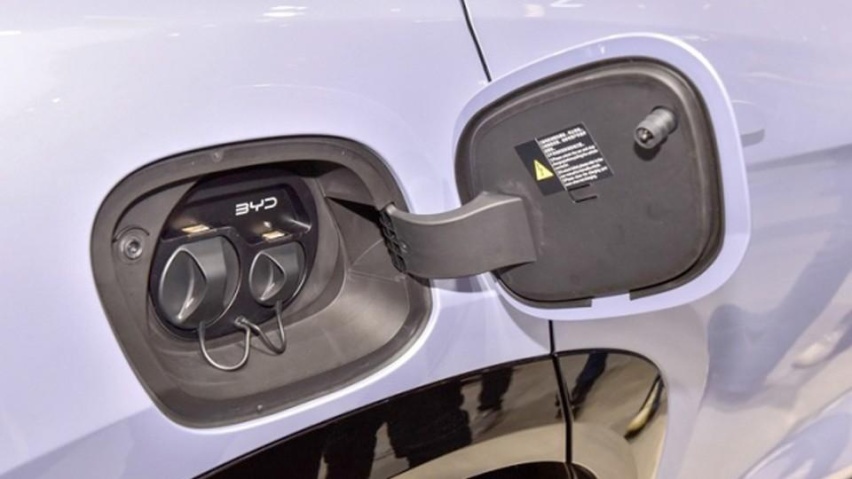

然后CTB的电池安全性就不再展开了,结构件更稳。至于充电速度,Model Y一直吃着没有800V的亏,相比之下比亚迪海狮07 EV的快充25分钟左右就能充到80%,而特斯拉Model Y得需要1小时。
