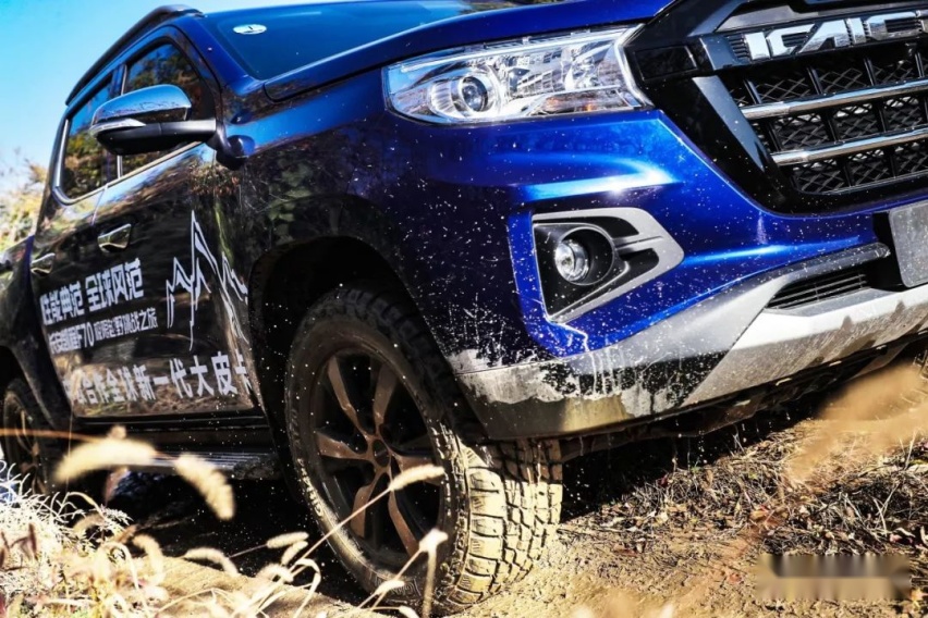

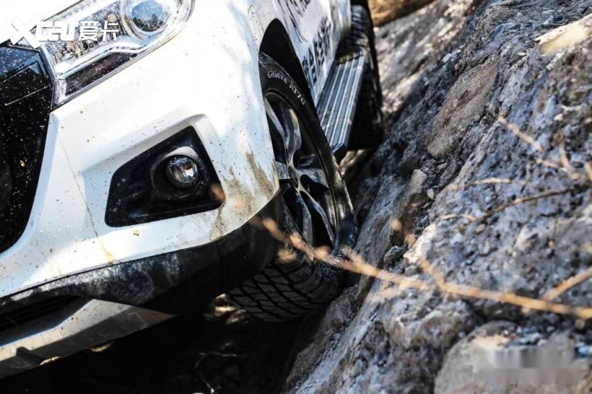

3,轮胎:原车配有佳通AT70轮胎,相比于皮卡厂商主流使用的HT轮胎,AT70更偏重于静音和胎壁的防护,轮胎型号为265/60R18,在这个级别的皮卡里面不算小了。
4,离地间隙:凯程F70最小离地间隙达到230mm,并且拥有29°的接近角和27°的离去角。涉水深度值得一提,达到900mm的深度。深度方面和路虎揽胜一样~

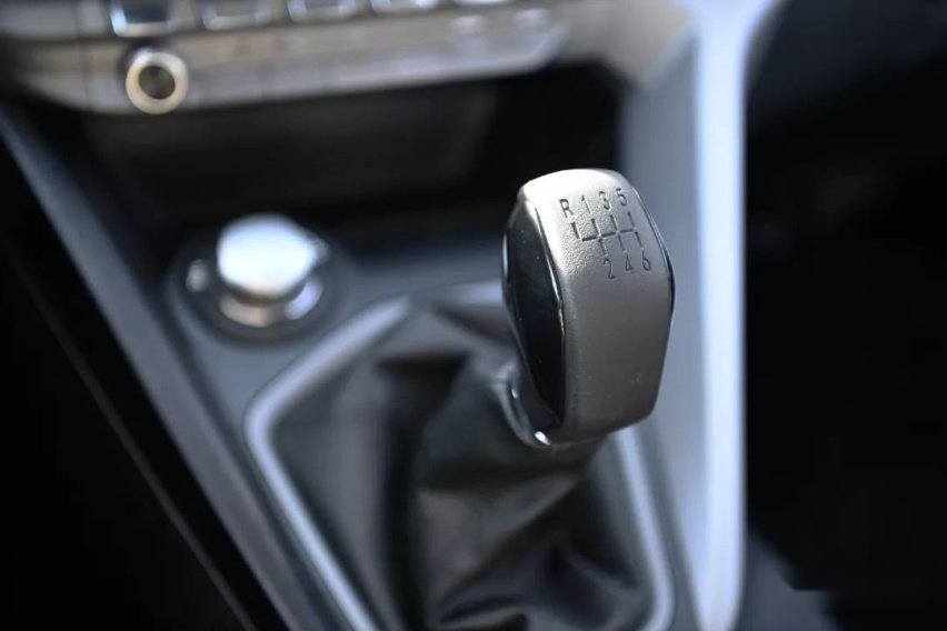

1,首先就是发动机部分,凯程F70配备了三款不同的动力总成,为了应对国6的排放,柴油动力采用五十铃品控制造,意大利VM发动机,低扭突出,在1000转/分钟情况下可以输出248N·m的扭矩,峰值扭矩为360N·m,最大马力为150匹。汽油动力提供的是三菱提供的4K22D4T发动机,2.4T发动机最大马力210匹,峰值扭矩高达320N·m。
2,凯程F70配有两款变速箱,只有2.4T汽油发动机配置有6AT自动变速箱,柴油发动机配置6MT手动变速箱。对于玩车的朋友来说,手动挡绝对是首选,恰好柴油版顶配车型配有手动挡。bingo!

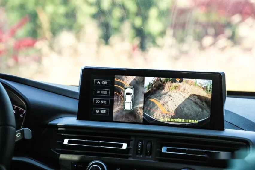

意外理由:说到360°环影其实并不意外,即便原车没有配置,在汽配城也可以改装一下,但是长安凯程F70的环影做成了3D的形式。要知道这只是一台售价不到14万元的皮卡啊。打开3D试图后,仿佛真的能用极品飞车的视角看整车,在越野或者在穿越过程中,装X+实用指数爆棚!此外,还有个功能,在转向的时候可以通过侧面摄像头清楚看到侧方情况,对于车长超过5.3米的皮卡来说很有用!

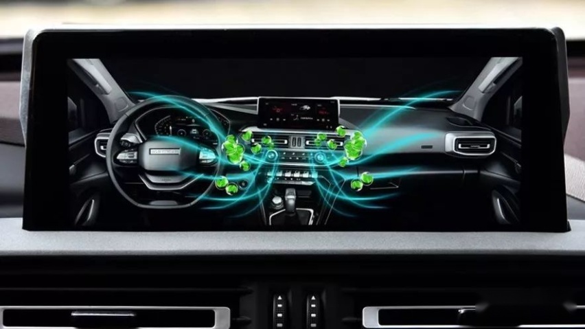

功能名称:森林空气净化系统
意外理由:说到空气净化器我还是很有发言权的。自从买了小米的净化器,经常会关注车内的PM2.5指数,甚至于每次启动净化后都会下意识的感受一下空气清新度。还是这样的售价,还是皮卡,竟然把在北京最实用的功能原厂化,着实得给个赞!

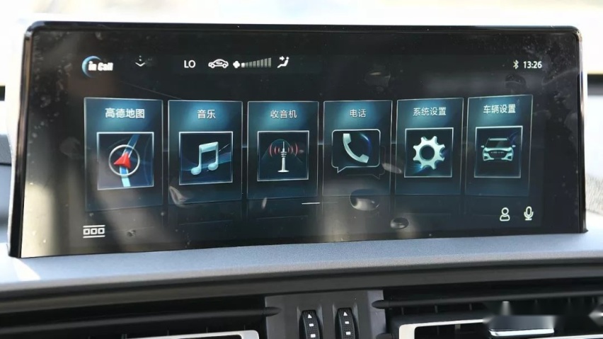

功能名称:智能车联网系统
意外理由:在车载系统愈发兴盛的今天,新车不带个高清触摸大屏都不敢出厂,凯程F70也是如此。这套智能车联网系统云集了多种多样的功能,例如高德地图、喜马拉雅电台等等我的常用软件,在车机中都有预装载。语音控制还算流畅,车机的无线网接入基础流量终身免费对目前来说是个宣传噱头,5G时代已经来临,随着功能的愈发强大,基础流量估计也就不够用了。对于这套系统,长安凯程展现出的诚意还是很足的。

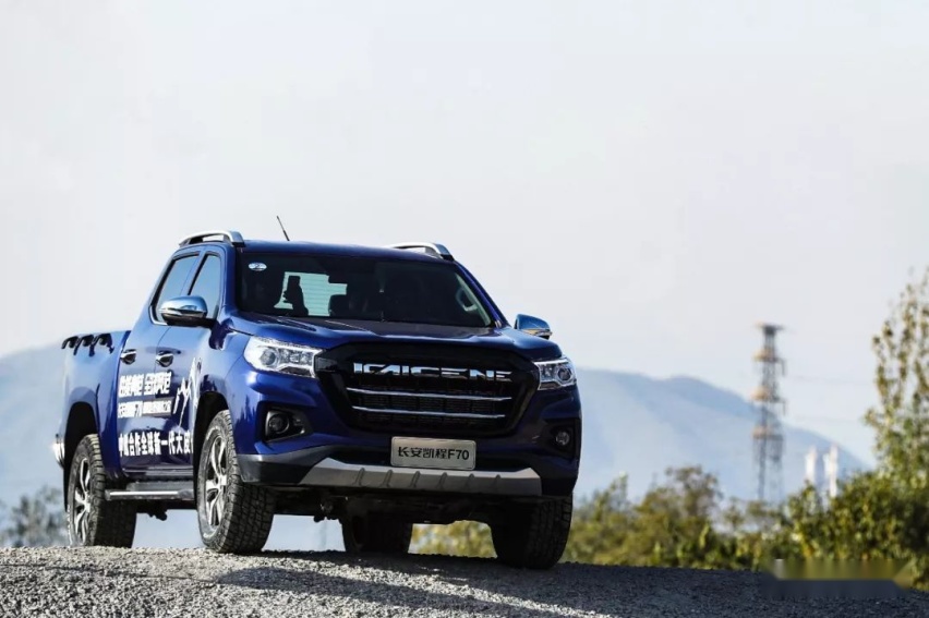

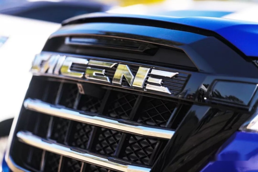

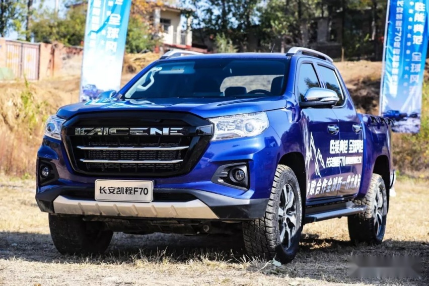

车头部分展现出足够的国际范儿,其实第一眼看到大灯感觉和现款海拉克斯有些相似,不过六边形中网看起来更凶悍一些。作为第三代宽体皮卡,整车长度5330mm、宽度1930mm、高度1875mm,尺寸上比长城炮稍小一点,比D-MAX和纳瓦拉稍大一点。

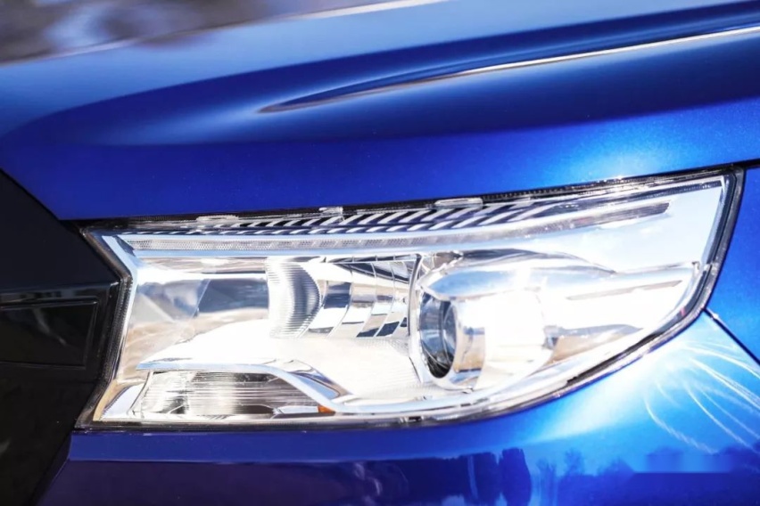

大灯采用了开眼角的设计,整体和中网贯穿车头。大灯灯组内有凯程的英文logo标识,在大灯光源上还是有不小的提升空间的。如果从配置方面一步到位,再加上极具竞争力的价格,市场无可限量~

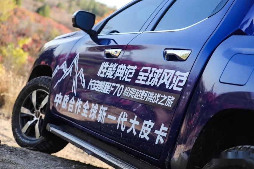

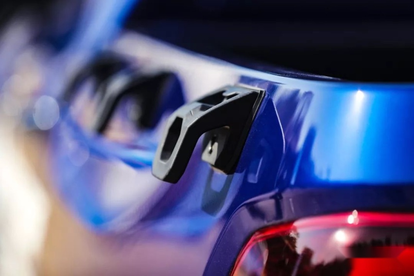

车侧的设计乘用化和国际化风格明显,唯独从后货箱两侧的锚点能感觉到一丝的商用氛围。根据长久以来的使用经验,用两侧锚点进行固定的大多是超栏板高度的货物,家用而言用处不大,不过长途旅行自驾来说很有帮助。

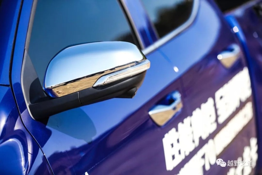

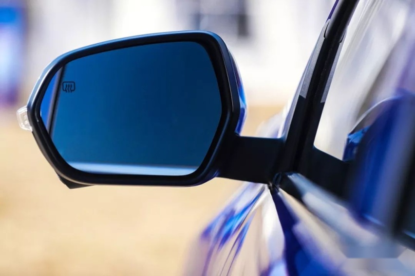

后视镜配有加热及360°影像摄像头,摄像头的位置和以往的认知不一样,并非垂直向下拍摄。超广角的摄像头不仅可以实现侧向拍摄,还可以完成3D影像,功能很强大。

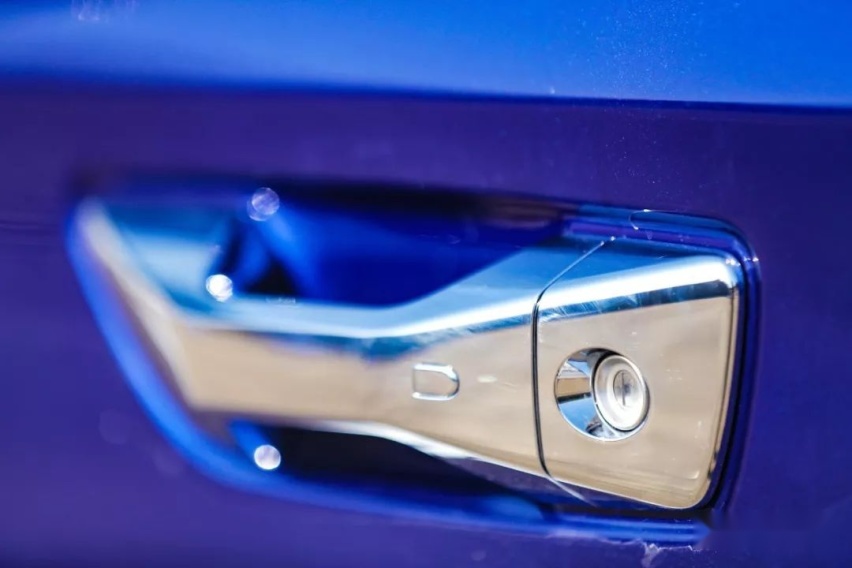

车门拉手尺寸可不小,手握的质感非常舒服,无钥匙进入为车辆的豪华性增砖添瓦。

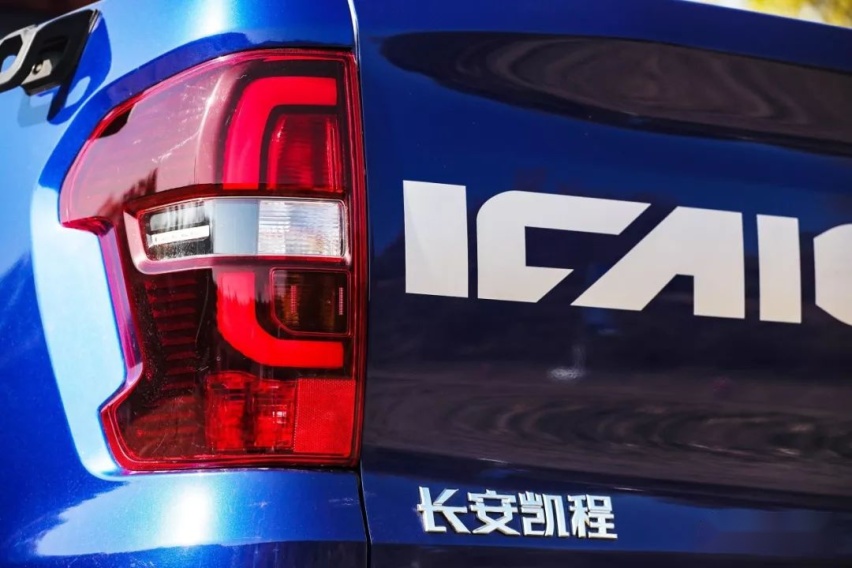

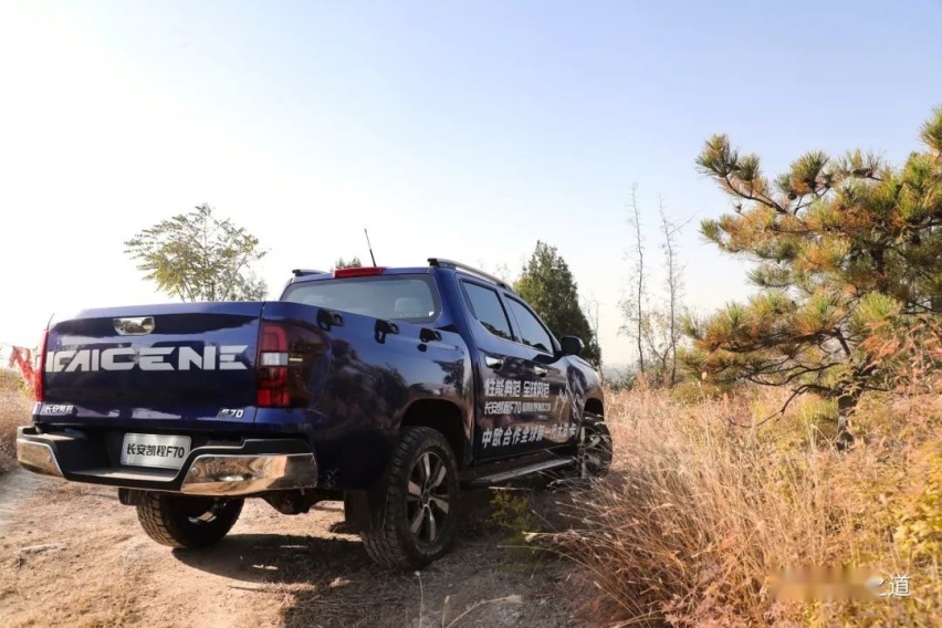

车后部侧向45°角是最佳欣赏角度,镀铬后杠和尾门把手让后部视觉增加了不少豪华感,同时C字型灯带的熏黑尾灯是后部的点睛之笔,美观、大气、辨识度高。显然,我被这个尾灯的造型吸引了,特立独行加上精工细作,是整车外观上的加分项。

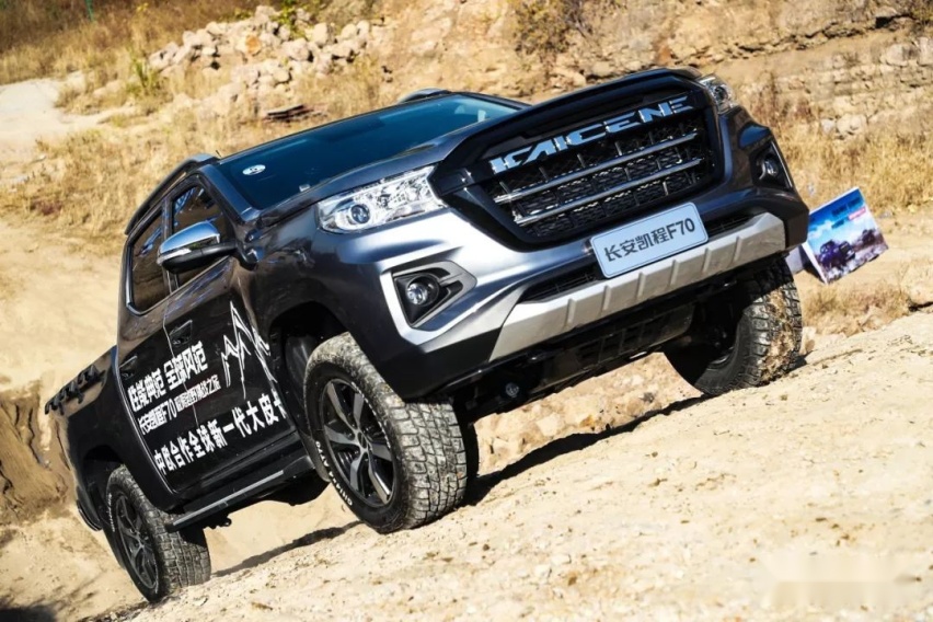

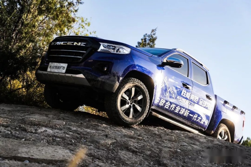

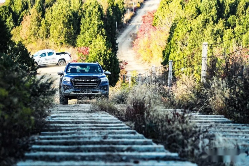

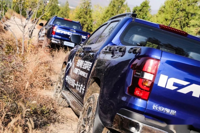

说实话,凯程F70在越野方面并没有与众不同的地方。柴油车、有低速四驱、配有后桥差速锁,这样的配置在北京绽放汽车公园这样的越野场地可以算是平淌了。所以对于这款车我的评价是亲民的价格实现20万元级别车型的性能。

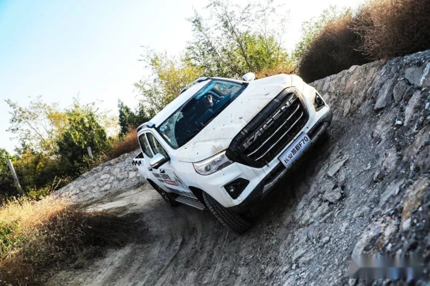

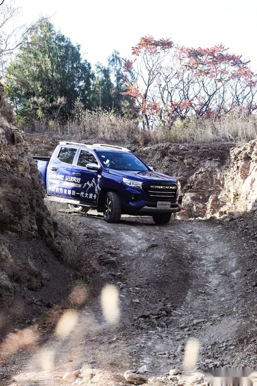

场地最陡的坡是45°,也就是所谓的100%坡度。柴油车,挂入低速四驱,稍微带着油门就可以。佳通AT70轮胎的抓地力也足够防止车轮打滑。对于这样的陡坡车辆完全进入坡面后的状态基本上就是看天,这个时候360度影像起到了至关重要的作用。我通过车头的摄像头清楚了解坡长和坡顶情况。

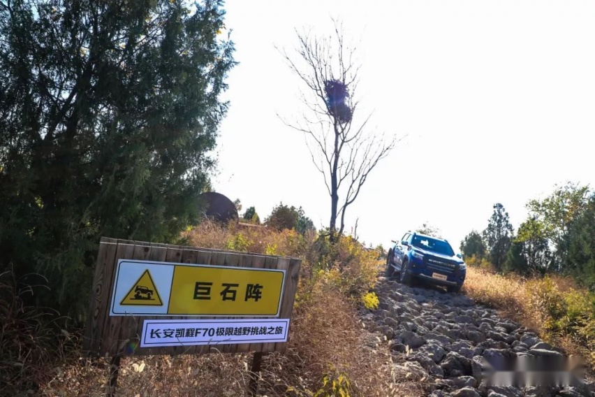

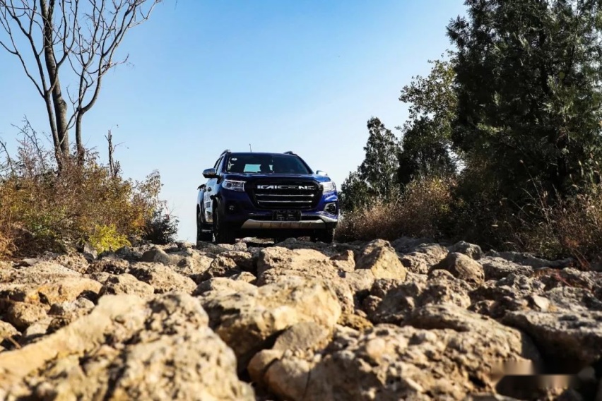

对于乱石阵这种路况,考验的是底盘和悬挂,高低起伏的石头挑战着车辆底盘高度。挂入低速四驱,变速箱推入1挡,给个小油门让车辆起步,之后全凭怠速通过,这就是柴油车的玩法。
之字形V沟,应该算是整个场地里难度很大的障碍了。我不担心走偏,也不担心AT70轮胎承受不了,主要担心的是轴距过长进入和离开V沟的时候会造成车辆对角线车轮短暂离地。实际上后锁接入还是非常及时的,有效约束住了后轮打滑。

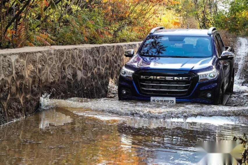

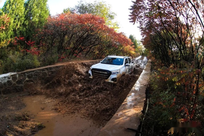

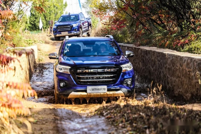

过涉水路段对于凯程F70来说算是小儿科了,900mm的涉水深度去通过500mm的水坑,我需要考虑的是溅起多高的水花而已。
