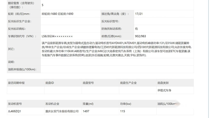

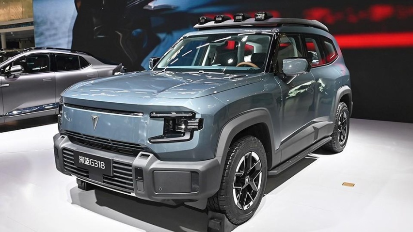

首次采用增程式结构,对阿维塔07而言,最直接的问题就是,增程器从哪里来?同属于华为供应体系,由问界车型搭载的H15RT增程器,属于小康动力。而在阿维塔的合作体系中,增程器的重任自然也只能由负责汽车制造的长安肩负。但无论是眼下的深蓝汽车还是长安启源,其增程器都只有1.5L排量。对阿维塔07而言,有种另类的“小马拉大车”嫌疑。当然,随着申报信息曝光,与我们此前推算的一样,阿维塔07的增程器与深蓝G318一致。都是代号为JL469ZQ1,最大功率115kW的1.5T发动机。

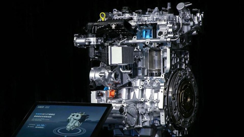

达到1.45缸径行程比的窄长缸体,500Bar高压燃油直喷,16个压缩比,都是这款增程器的技术亮点。以超高压将燃油颗粒尽可能打碎,规避混合气体在窄长型燃烧室中,容易燃烧不充分的问题。以火花塞超高点火能量,来激发较远处的混合气体燃烧,规避爆震的问题。从而更大限度利用米勒循环,使活塞通过做功惯性,能够走过更远的距离,从而实现更高的发电效率。根据官方的说法,该增程器的发电效率可以达到1L油发3.6度电。这一成绩要超过传统意义上3.3度电的优秀值。当然,根据这一系列技术的应用,该增程器使用95号汽油的可能性很高。这方面,与理想和问界可能拉不开差距。

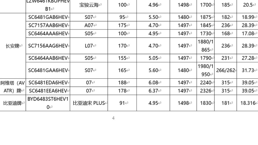

增程器发电效率的提升,自然可以降低车辆的馈电油耗。根据工信部曝光的数据,阿维塔07预计将提供两款增程式车型,并分别采用两驱和四驱结构。两款车型的馈电油耗分别为6.08、6.37L/100km。这一表现,确实要明显低于几乎踩着7L/100km馈电油耗门槛内的问界M7与理想L6。而增程器的给力,理论上还可以为车辆携带的动力电池容量减负。但阿维塔07似乎并不打算这样操作。
根据曝光的信息来看,两款车型的电池容量同为约39kWh,单论数值,与问界M7的差距在毫厘之间,甚至还要比理想L6略大一点。以阿维塔07的身材来说,这一数据称得上大容量。但看纯电续航里程,阿维塔07单电机两驱车型为188km,双电机四驱车型为178km。相较而言,同为WLTC工况下,单电机的问界M7纯电续航可以踩上200km门槛。而四驱的理想L6,纯电续航也有182km。更别说在车重方面,其实阿维塔07还要相对更轻一点。
但前面馈电油耗的表现不会骗人,于是问题的答案被指向性能部分。仅以增程式来看,阿维塔07的后桥电机就可以达到231kW的最大功率。如果是四驱版,前桥还会增加一台最大功率131kW的驱动电机。对比之下,理想L6前130kW,后170kW的四驱搭配就显得不够看了。而问界M7的后电机功率也只有200kW。看来阿维塔07在纯电续航里程这块的表现,是因为要为性能背书。当然,它们的背后还有增程器的技术支持。而在电机部分,阿维塔07可聊的还不止性能。

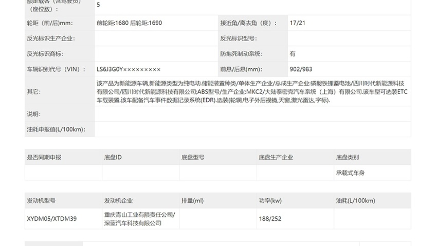

在申报信息中,阿维塔07增程式的后驱动电机型号为ATDM01,纯电版的后驱动电机型号为XTDM39。而前作阿维塔11的后桥,则是使用的华为TZ210XY584型号电机。考虑到华为最新的高转速电机,依旧延续的TZ210型号命名方式,阿维塔07很显然在驱动电机部分,也选择了换用华为之外的选项。而XTD作为后桥永磁同步电机的型号,很容易就与长安挂上了钩。

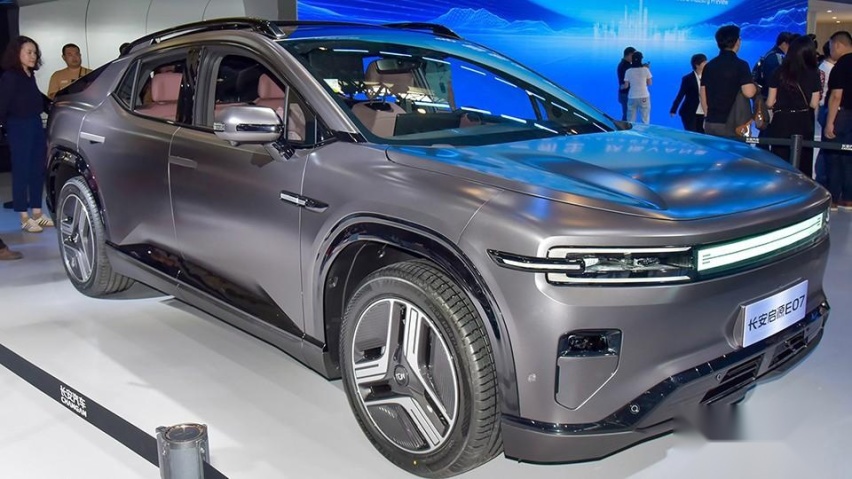

事实上,如果翻看长安启源E07的申报信息,以阿维塔07的纯电车型为例,两款车型的前后电机功率是完全一致(前188kW,后252kW)。不过型号上略有区别,长安启源E07后桥电机的型号为XTDM32。但阿维塔07的驱动电机部分,从华为供应更换为长安供应,应该是大概率事件。而且从效果来看,阿维塔07后电机功率,比阿维塔11还要高22kW。
