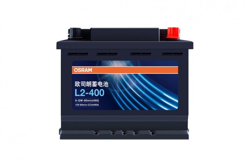

XT4换电瓶挺简单的,我在途虎选的AGM电瓶,德国佬欧司朗的,电压足,扭力大,启停的时候不会有过多抖动。

选的欧司朗AGM电瓶,价格其实还挺实惠的,记得以前行情猛的时候,有些头部大牌的AGM蓄电池随便1200甚至更高(最高时候是低端电瓶4倍价格),欧司朗现在途虎APP上都做到800块钱往下了,预算够得着AGM的首选AGM,耐久性高,价格优势也就显现出来了。
AGM属于是“贫液电瓶”,Absorbent Glass Mat 翻译过来是“吸附式玻璃纤维隔板” 技术,里头用一种玻璃纤维隔板(Glass Mat Separator)吸收酸性溶剂进而防漏,传统硫酸液体变成了“湿润的海绵胶体”。
AGM跟与EFB的另一个不同在于铅极板的压紧程度,AGM铅极板的压实压紧程度更高,所以电池更加抗震,也有助于促进电化学反应,所以AGM电瓶的循环寿命比EFB更高,欧司朗AGM电瓶启停可以超过10万次。
AGM电瓶算是当前最强的民用12V电瓶技术,价格一般会是EFB电瓶的1.5倍左右,AGM理论寿命4-6年,也是EFB理论寿命1.5倍左右。现在有些前置发动机的车子会把12V电瓶设计在后舱,电瓶没有发动机高温烘烤,寿命会比标称的更长。
AGM不止是换电瓶频率低,更省事一点,更重要的是“贫液电瓶”设计方案没有酸液渗漏,冷启动功能也更强,高电流浪涌耐受能力更强,用着最省心。
当然,有些经济型走向的车,带自启停系统的,用EFB电瓶也是完全没问题的。
欧司朗EFB电瓶也有全新富锡合金技术、Ultra-Frame板栅技术、高温固化工艺这三大核心技术,跟AGM保持一致。
富锡合金技术刚刚说过了,提升使用寿命用的,AGM起停超10万次,EFB是超3万次。有朋友问过我适配AGM电瓶的车是否可以用EFB,答案是可以的,不过这样弄的话,电瓶使用寿命会比标称的更低,只能短时间内救急。相反,标配EFB的车也可以用AGM,但没必要,贵了。
Ultra-Frame板栅技术就是刚刚说到的维隔板(Separator)厚度削减,从2mm变0.7mm,电极之间距离更小,充电速度比普通电池快2倍。
高温固化则是一种制造工艺,欧司朗生产电瓶时候,72h不间断对电芯集群进行固化(恒温高湿),铅膏结构更紧密,机械强度更高,寿命更长,稳定性更强。
最后一种SLI电瓶,主打一个便宜,现在市面上还有不少老车没有自启停系统的,根本不需要掏钱上EFB甚至AGM电瓶,买个大牌子欧司朗的SLI电瓶最好使。
