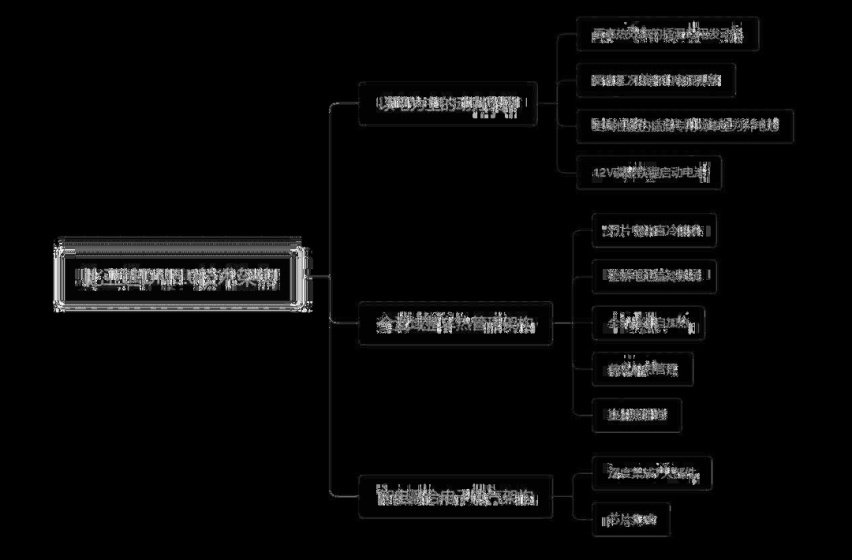

依据比亚迪官方公布的资料,DM5.0主要有三大技术架构,分别是以电为主的动力架构、全温域整车热管理架构、智电融合电子电气架构,三大架构相互配合,同时核心硬件与软件都实现了全面升级,最终才实现了三个全面领先。
DM5.0以电为主的动力架构
首先是动力系统,核心是由发动机、电混系统、刀片电池、启动电池组成,以大功率电机驱动和大容量动力电池供能为主、发动机为辅。核心零部件全面升级,实现整体性能再突破。
比亚迪DM5.0搭载的插混专用高效发动机最高热效率突破46.06%,让发动机的高效区工作占比更大。
EHS电驱系统的工况效率从87.6%提升至92%,功率密度从65kW/L提升至75kW/L。
在此前曝光的专利中,比亚迪最新一代混动系统采用了两台电机,其中发电机也可以参与驱动车辆,实现了“真·双电机混动”。这种结构使得电驱和馈电传递路径可以完全解耦,意味着电驱转速和发电转速可以独立工作,提高了系统的效率和灵活性。
另外,比亚迪专属设计功率型插混专用刀片电池,兼顾功率密度和能量密度。刀片电池能量密度提升15.9%,放电倍率16C,回馈倍率5C,提升20.3%。
叠加比亚迪刀片电池直冷、全新第二代电池直冷系统、全新第二代脉冲自加热3项新技术,实现了更快更高效的电池热管理,能够保障电池的续航能力及稳定性。同时还能提升整车在极限环境下的耐热耐寒能力。
比亚迪还全球唯一采用12V磷酸铁锂小电池,相对于传统的铅酸电池重量更小达到2.2Kg,充放电效率94%。
高度集成的智电融合电子电气架构也是DM5.0的核心。通过深度集成VCU/双电控/升压DC/OBC/DCDC/PDU这7大部件,实现器件复用、功能复用,同时还能提升功率密度。通过集成VCU+驱动+发电+升压DC+旋变解码x2的芯片,让通信路径缩短、控制效率提升、算力提升、通讯速率提升、静态功耗下降。
