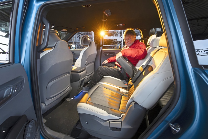

对这个等级的车来说,这个重量很正常,而且EV9可以在自己的标签上注明:可以搭载七个人。第二排舒适的座椅也配备了电动靠背调节。为了让人们进入第三排座椅,可以电动将部分第二排座椅折叠起来。对于第三排座椅,按下按钮可以将座椅折叠或收起:孩子们可以齐整地坐在那里,对大人来说舒适性也要强于大多数七座车。

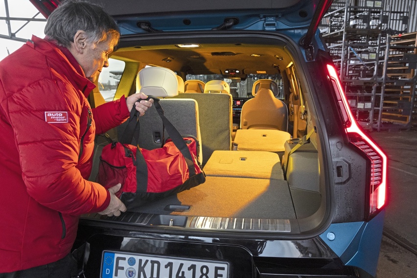

此外,仍然保留着类似一辆小型车行李厢的空间,并设计有一个缓冲区域,以防有人遭到来自后面撞击。然而,乘客的安全系数并未在欧洲新车安全性进行评测(Euro-NCAP)的报告中提及。但在碰撞测试的视频中,即使后座没有人,也可以看到会触发侧气帘。在欧洲新车安全性进行评测中,EV9获得了五星评级(成人保护水平:84%,儿童:88%,行人:76%)。

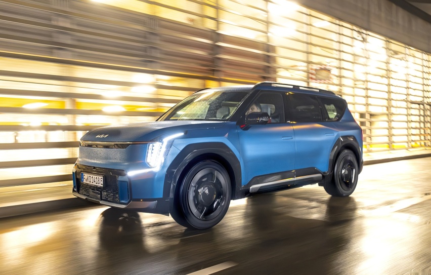

虽然在复杂弯道中的表现并不尽如人意,但EV9在其他方面的表现还是很出色的。首先是“越大越好”的理念——并不是出于运输的考量,而仅仅是因为这辆韩系车的尺寸在我们街道上如同庞大的“路王”。不过,它的车身尺寸并没有大到让你用爬这个动作才可以上去。坐在驾驶座上时,离地面的距离高达74厘米,比BMW iX(67 厘米)或梅赛德斯EQS SUV(70厘米)都要高,但还不至于像福特Ranger皮卡(84 厘米)那样给人一种坐在空中楼阁的感觉。起亚的外观确实给人留下了深刻的印象,因为庞大的前发动机盖凸起就在视线之中。你可以看到哑光海洋蓝色漆面。作为易于保养的金属漆,甚至无需额外花费1800欧元。

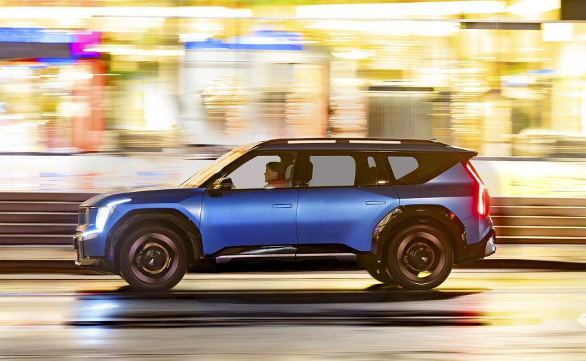

好吧,再来看看加速。如果你想要更快一些,EV9可以在22.4秒内从100公里/小时加速到200公里/小时的最高车速,而且还能轻松应对高速公路上轻微的弯道。高速行驶时,它的加速也很快,但只有在较低的速度范围内才能发挥出全功率的爆发力:从0加速至50公里/小时仅需2秒。顺便提一下,EV9动力系统的最大扭矩可以达到700牛·米,与GT- Line版本是一样的,而四轮驱动双电机版也可提供385马力的系统功率,但扭矩少了100牛·米。

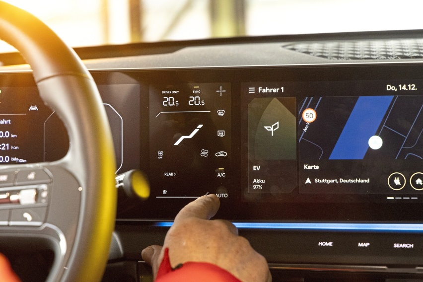

必须稍稍侧身才能看到两块屏幕之间的空调控制触摸面板。风量、温度、座椅控制以及方向盘加热都有单独的控制按钮,就像车道保持、泊车蜂鸣声与摄像头以及电动开启的充电口一样。在屏幕下方直接选择触摸条上的标签,你必须用力按压,直到触发振动以便确认。这样做并不是特别舒适,但通常可以避免误操作。下方丝滑的音量滚轮还可以设置成导航地图的缩放轮。

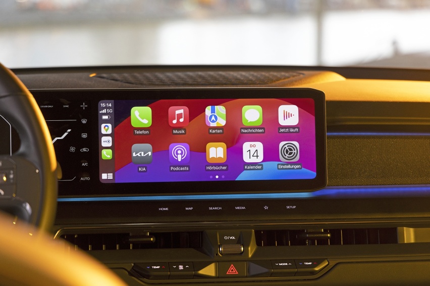

起亚将信息娱乐系统主菜单以大磁贴的形式清晰地分类。需要用手指在图层下面点击相当小的文字区域进行选择,而且触摸屏离驾驶座较远,在行驶过程中操作会分散注意力。在这种距离下,谷歌地图或苹果地图中的部分文字也显得非常小,只有起亚官方的导航软件中才能将字体调大。
语音控制已经支持了足够多的指令,但有些指令的名称必须非常具体才会得到响应:“声音设置”“音频设置”或“均衡器设置”这样的指令都不行,只有用“设置,均衡器”才能打开所需的菜单。对于目的地导航,你也不能像你想象的那样直接说话去完成设置。

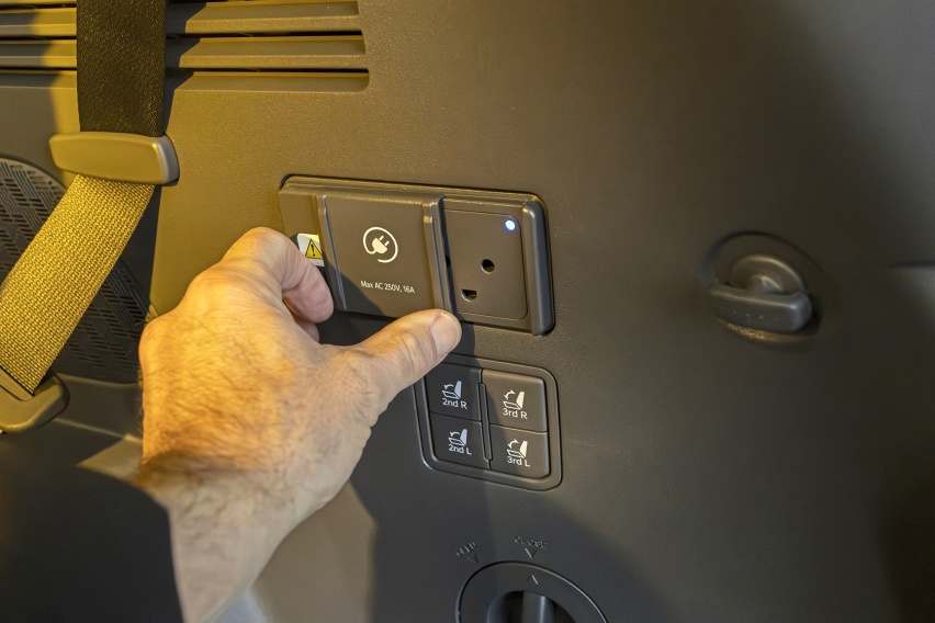

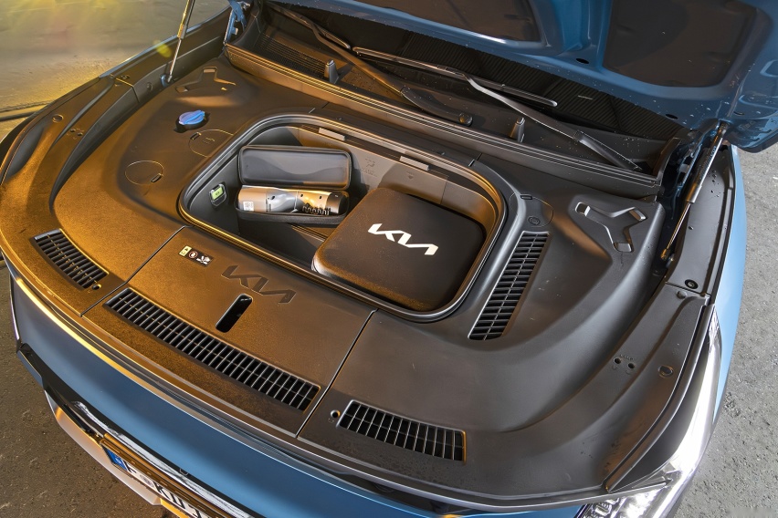

在功能方面,EV9配备了胎压显示,可省去人工检查的麻烦。双向对讲功能使后排与前排乘客的交流更加便利。此外,它还配备了230伏的电源适配器,可以用它来提供外接用电,例如用于操作电烤炉。适配器可存放在52升的前备厢中。车内有两个12伏、六个USB-C和一个家用插座接口。储物空间呢?有很多,但就算是前车门的置物格也无法容纳大尺寸瓶子。
