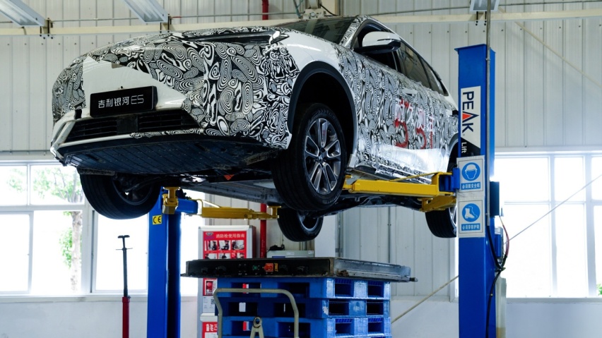

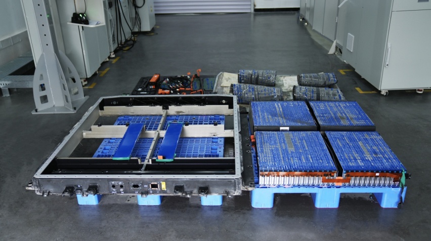

7月29日,吉利通过直播,对一辆验证里程超30万公里的银河E5耐久测试车进行了电池包拆解,并对一块历经921次充放电循环的神盾短刀电池包进行了健康检测。结果显示,银河E5在高温、高寒、高湿等环境下行驶了30万公里之后,电池包的结构依然完整、防护完好。在完成921次的完整充放电耐久测试之后,神盾短刀电池包依然拥有90.5%的健康度。

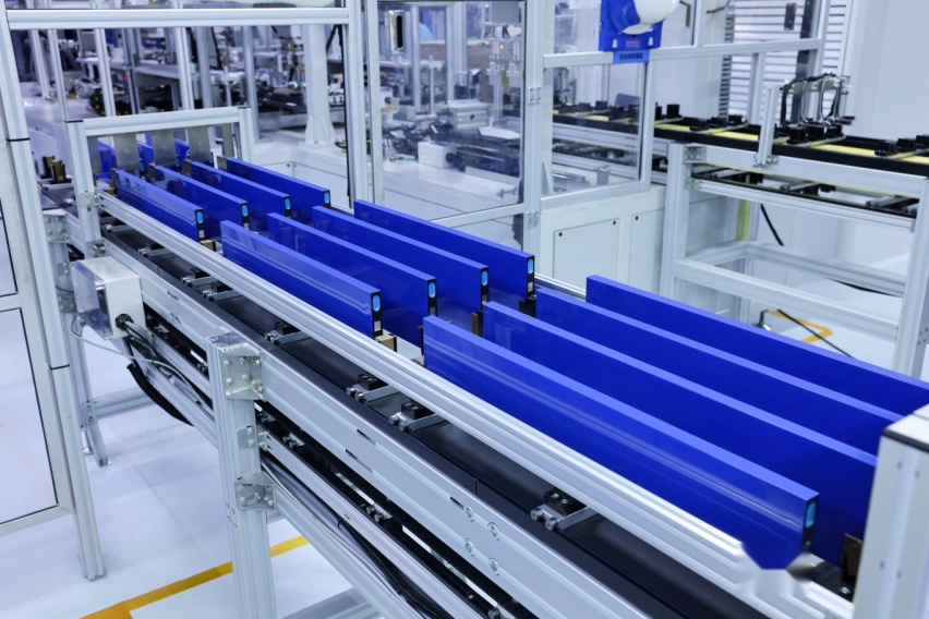

此前,神盾短刀电池第20000套电池包已于7月26日在贵阳闪聚工厂顺利下线,全力保障银河E5在8月3日上市即交付。

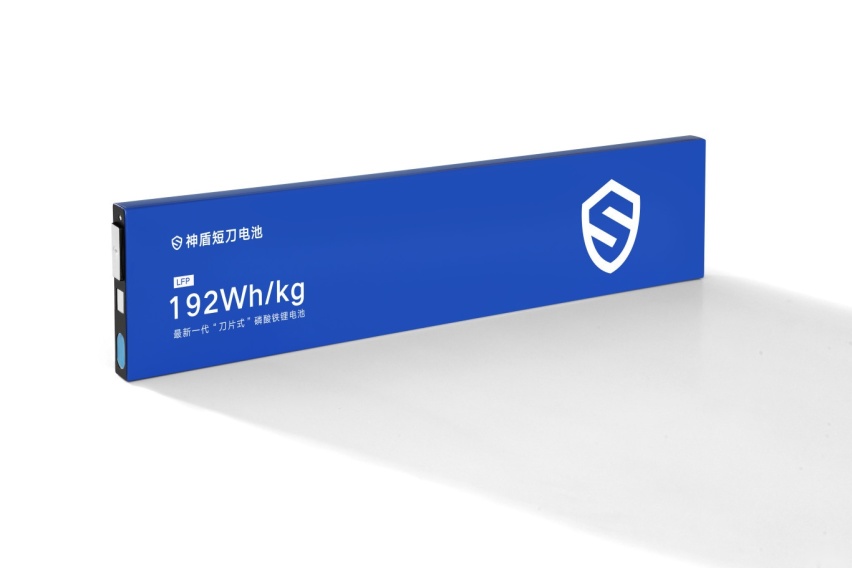

Ÿ 短刀才是新一代,吉利自研、自产的神盾短刀电池,能量密度达到192Wh/kg,拥有高安全、长寿命、超快充、低温性能好等独特性能,全面优于长刀电池。

2. 实测检验真安全,银河E5行驶30万公里后,电池包结构完整、防护完好
Ÿ 神盾短刀电芯拥有“军工级”安全,隔膜强、涂层好、更耐热,经得住8针同刺和真弹枪击试验;

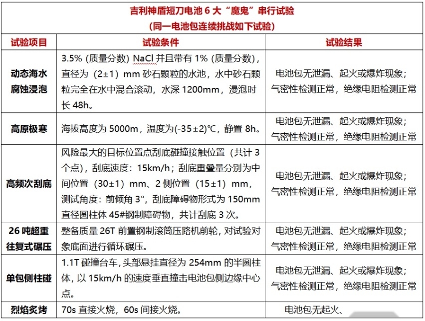

Ÿ 同一电池包连续通过海浪浸泡、高原极寒、高频刮底、26吨暴力碾压、单包侧柱碰、火烧炙烤”六大魔鬼串行试验,具有高度安全性和可靠性。
Ÿ 银河E5电池包采用了行业领先的CTB构型,并在单包的防护结构上做了重点加强,采用了更坚固的田字型框架,在电芯与框架之间预留了超大吸能缓冲空间,同时进行液电分离、电气隔离、热量疏导等多重防护设计,全方位提升了电池包的安全等级。
Ÿ 经过对一台银河E5耐久测试车的电池包拆解,即使是在高温、高寒、高湿环境下行驶了30万公里,银河E5电池包的结构依然完整,防护完好,电池包内没有任何灰尘异物。

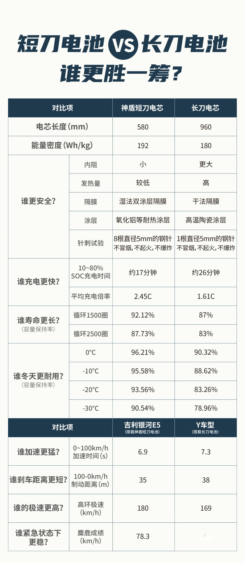

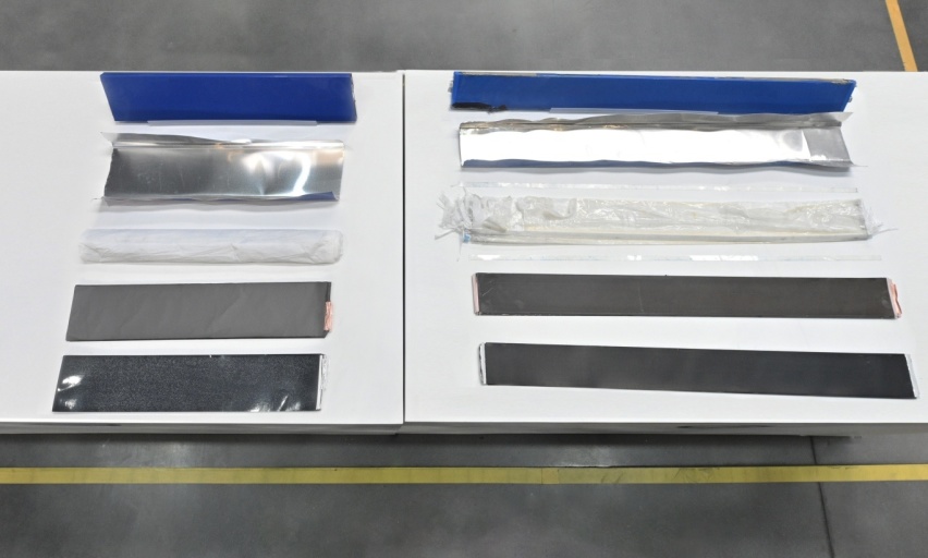

短刀电池已成为当前行业主流产品,在电池本身性能上全面优于长刀电池。长刀电池由于长度更长,离子电子从正负两极的转移路径更长且无法避免,电池内阻远高于短刀电池,而内阻增加带来了电芯产热量增加的直接问题,从而存在更高的安全隐患和性能衰减。
神盾短刀电池是吉利自研、自产的最新一代“刀片式”磷酸铁锂电池,在安全性、循环寿命、快充能力和低温放电表现上,该电池均实现了技术突破。
(一) 短刀才是新一代,神盾短刀电池是未来新能源汽车动力电池的最优形态。

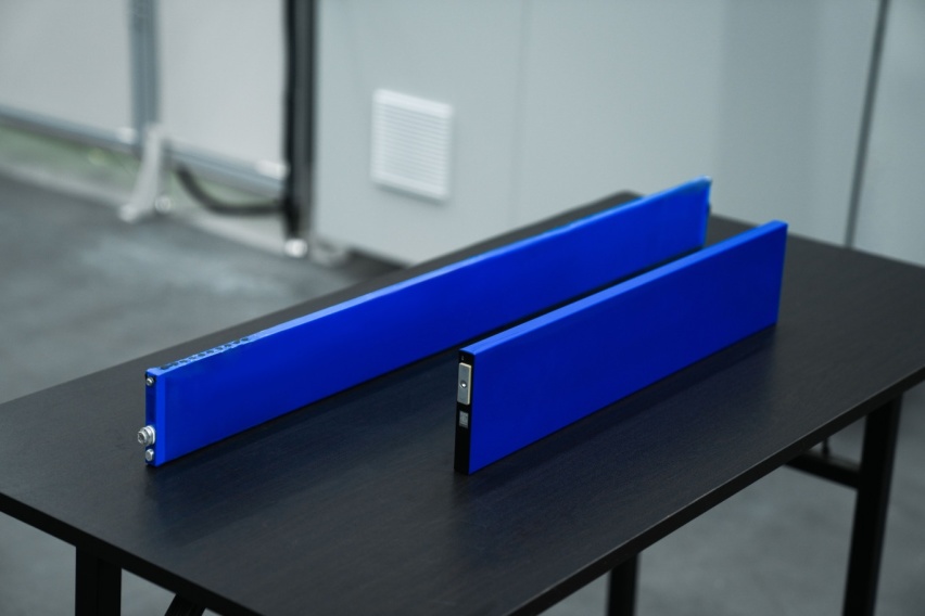

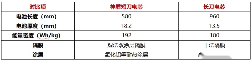

1. 尺寸小:580mm,比长刀电池缩短约40%。
2. 结构优:长度更短、内阻更小、电芯发热量较小,可有效降低本身存在的安全风险。
3. 隔膜强:内部采用湿法双涂层隔膜,柔韧度更佳,在发生穿刺时不容易断裂,且破损孔径小,短路面积小。
4. 涂层好:采用氧化铝等耐热涂层,类似在正负极间添加“隔离带”,可以让电池在进行更严苛的针刺时不易收缩,避免发生热失控,隔膜热收缩性能更优。

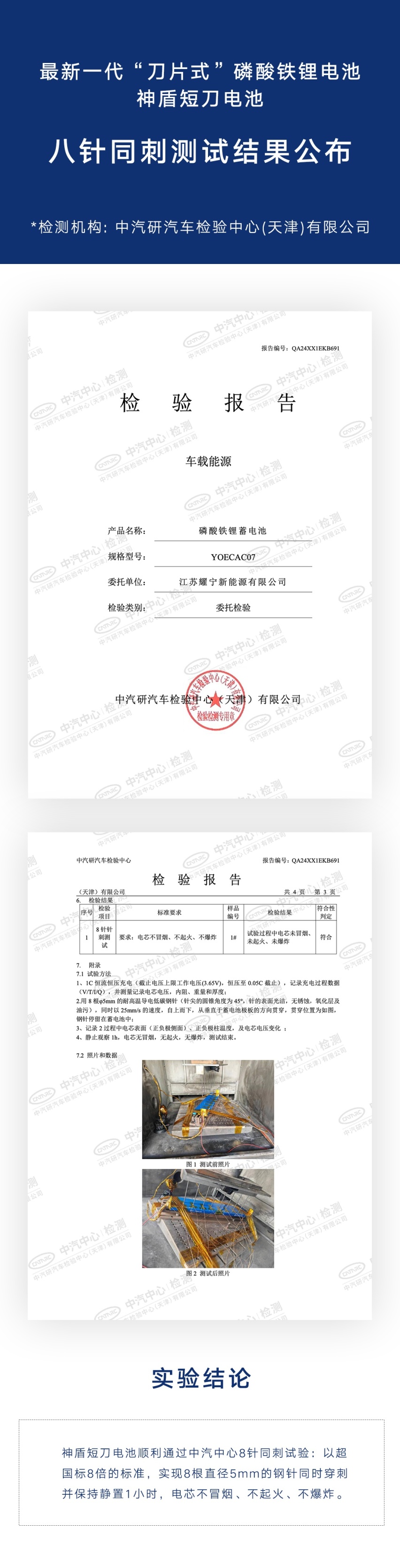

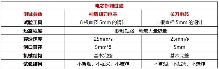

(二) “军工级”超高安全,电芯通过中汽中心“8针同刺”与真弹枪击。
神盾短刀电池的电芯以超国标8倍的标准,实现8根直径5mm的钢针同时穿刺并保持1h,电芯不冒烟、不起火、不爆炸。同时,也是全球首个通过5.8mm真弹枪击贯穿试验的电芯,在极限破坏条件下,依然能做到不起火、不爆炸。

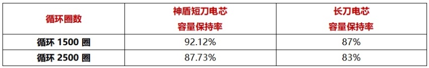

(三) 超长寿命,超级耐用:可安全行驶超100万公里
1. 3500圈循环寿命,可安全行驶超100万公里,相当于绕地球25圈。

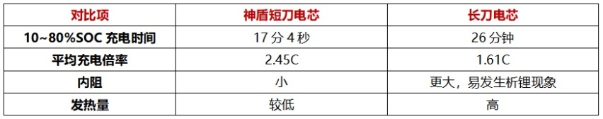

(四) 超快充电:17分钟补充至80%,平均充电倍率2.45C
1. 神盾短刀电池的物理特性决定其内阻更小,同时对材料体系进行优化升级,大幅提升快充性能。
2. 采用管径更细、长度更长的碳纳米管,使负极连结更紧密,为离子传输打造“高速公路”。
3. 在电解液中加入成膜阻抗更低的添加剂,减少锂离子的扩散阻抗,使得锂离子更易进入负极。

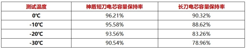

(五) 耐低温:-30℃温度下,电池容量仍在90%以上
极寒环境下拥有更长续航里程:在0℃、-10℃、-20℃、-30℃的温度下,神盾短刀电池的低温放电容量保持率均高于长刀电池,平均领先8.7%,温度越低、差异越大。
1. 神盾短刀电池正负极间的电荷传导更快、放电性能更佳。
2. 神盾短刀电池厚度为18.2mm,长刀电池厚度为13.5mm,低温放电时热量散失更慢。
3. 神盾短刀电池在电解液中添加低阻抗成膜添加剂,可降低电池低温放电时的内阻,显著减少离子电子在低温穿梭时的阻力。

(三) 通过中汽中心6大“魔鬼”串行试验
同一个神盾短刀电池包,连续通过中汽中心开展的海水冲浪、高原极寒、高频次刮底(3次刮底)、极限碾压、电池包侧柱碰、烈焰炙烤共6大“魔鬼”串行试验。其中,多个单项测试要求高于国标,还拥有多个行业首创高难度试验工况。
