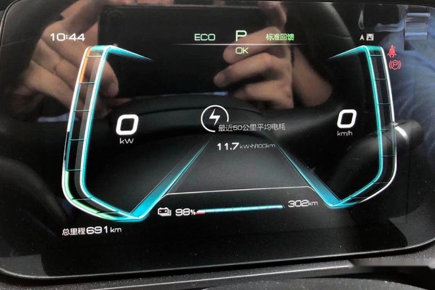

为了让本次的挑战可以达到一个极限续航,我们在出发之前将车上所有的电子设备全部关闭,甚至连屏幕也关闭了。同时,因为天气情况良好,空调也关闭,手机也不进行充电,出发时,汽车里程691km,电量剩余98%,表显续航302km。

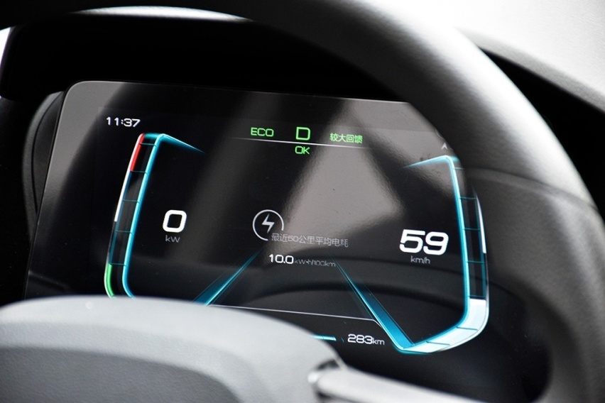

全程为了保证最佳极限能耗,除了加速和上下坡,基本上我们就保持在瞬时能耗为0的状态,所以也非常考验我们驾驶老师的脚法。在高速上直路保持60左右的时速,瞬时电耗基本就保持在10kw左右,是一个非常低的水平。

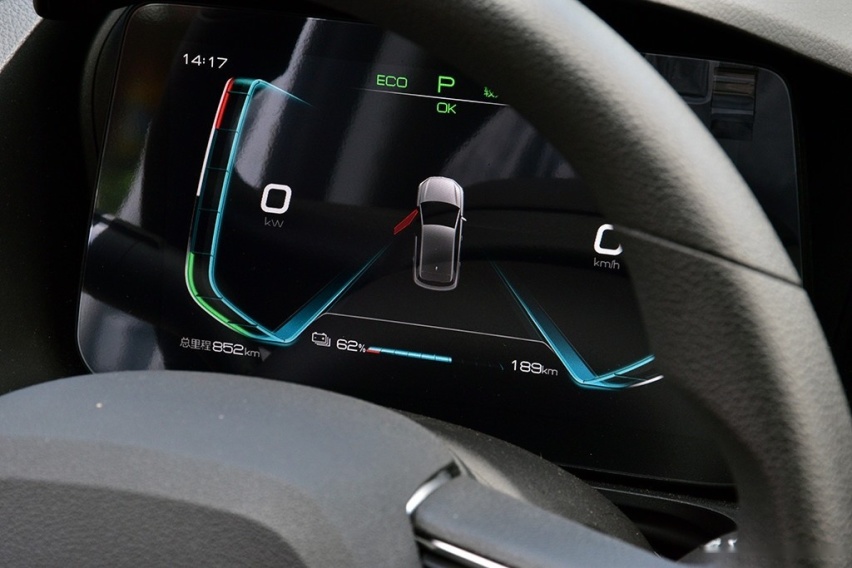

中午到休息区的时候,全程实际驾驶约161公里,耗电量36%,表显续航下降112公里,等于说我们实际驾驶出来的里程要多出来表显续航49km,远远超出我们的预期。

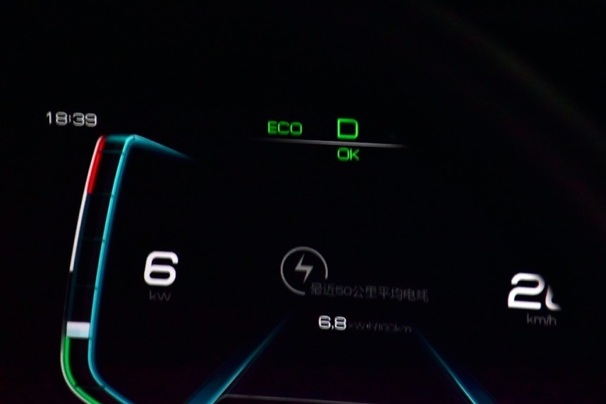

但好在比亚迪e2的表显续航掉电很实在,是完全按照电量比值去显示的,所以我们如果匀速按照当前路况行驶,行程不超过表显续航是一定可以到达的,还有一点要提的是,我们记录下来的最低能耗只有6.8kw。

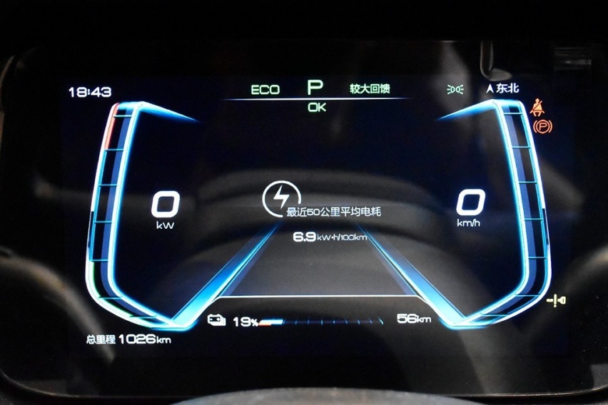

最后到终点,我们的成绩超出了所有人的预期,总行程335公里,剩余电量19%,表显剩余电量56公里,由此推算出,比亚迪e2总实际续航高达400km以上,我们愣是把比亚迪e2 标准续航版开成了长续航版!当然,此次纯电续航的挑战条件比较特殊,日常我们并不会这样驾驶,并不能作为绝对参考标准。

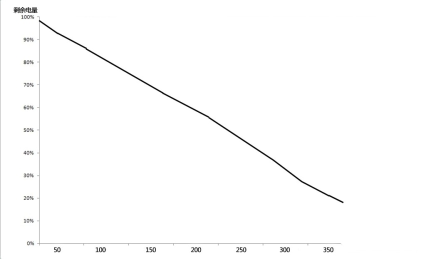

通过整段电量的用电曲线图来看,比亚迪e2的掉电从高电量到低电量的变化中,整体表现比较均匀,只要驾驶方法比较合理,基本依靠表显就可以来预测续航,由此可见比亚迪e2对于电池管理方面是非常强大的。

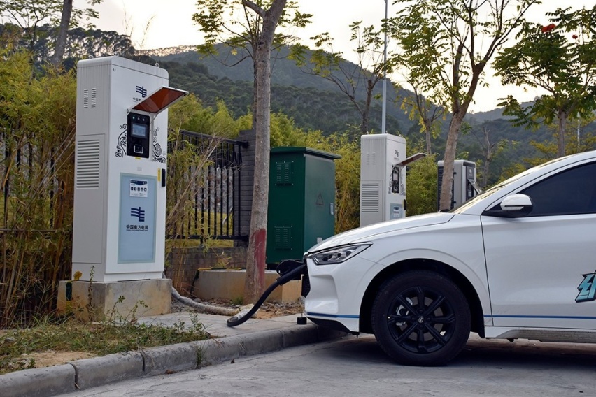

长途驾驶电动车跑高速的话,其实有几个需要注意的点,首先不能绝对确保电量充足抵达终点的情况下,最好是每经过一个服务区就要停一下寻找充电站,即使电量还有一半以上。

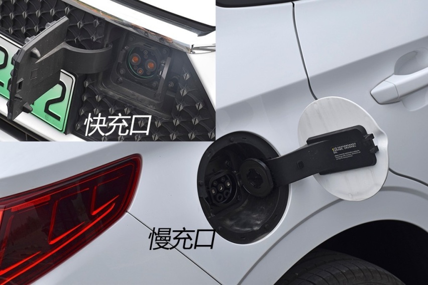

现在一般的高速服务区几乎都配有4个左右直流快充桩,甚至部分服务区还会在路标指示牌上加入充电桩的标志来提醒车主,但部分服务区依旧没有配备充电桩,或者部分充电桩是坏的,所以依据经验,一定要每个服务区都停一下少充一点,避免电量不足。
实际续航高出官方工况续航39%! 比亚迪e2长途续航挑战

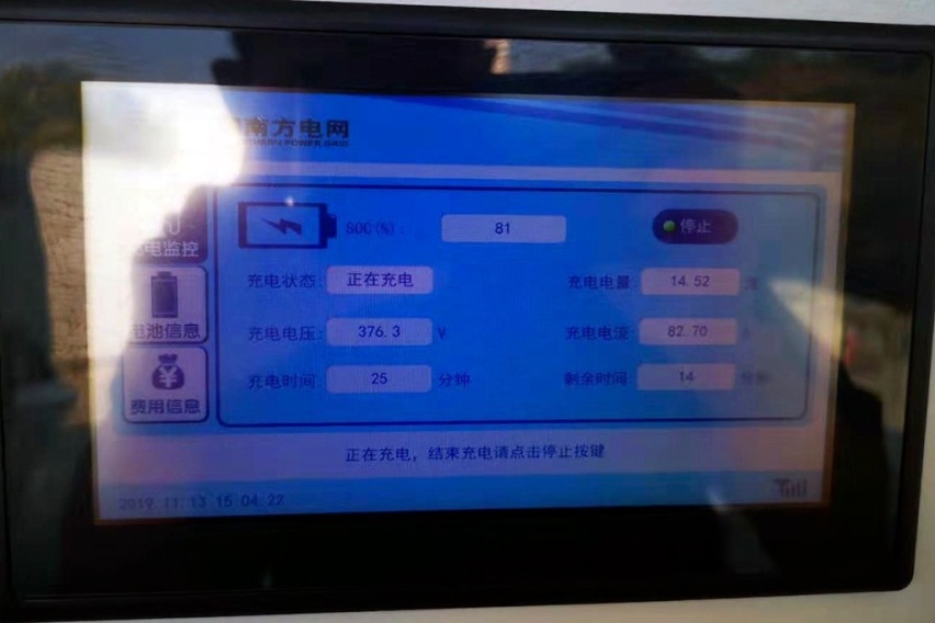

目前高速服务区的直流快充充电桩基本的输出电流都在100A左右,部分可达120A,充电速率是比较快的,平均每度电1.5元左右。像比亚迪e2从40%的电量充到80%,也就20多分钟,去个厕所然后在服务区吃点东西,基本时间就过去了,比较便利。
比亚迪e2定位跨界紧凑级两厢车,我们之前对其进行过静态的讲解,这次我再挑几个重点介绍一下,外观上使用标志性dragon face家族式设计风格,颜值上分数较高。大灯采用矩阵式排布设计,质感十足。
直流快充充电口设置在点阵式封闭中网中,不打开的情况下是几乎和中网隐藏在一起的,设计的位置比较巧妙。慢充在车身侧面的加油口位置。

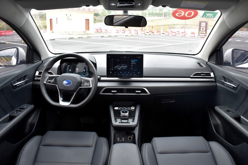

内饰是比亚迪e2比较亮眼的地方,采用少见的悬浮式中控台,位置较高,但是也为扶手箱前留出了不少的储物空间。

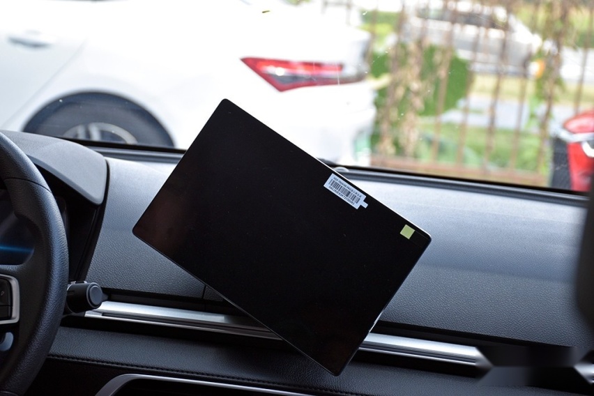

而且旋转屏幕也用在了比亚迪e2上,科技性十足,为整车大大的提升了科技感,这套系统的实用便捷度和灵敏度不需过多赘述,好用。

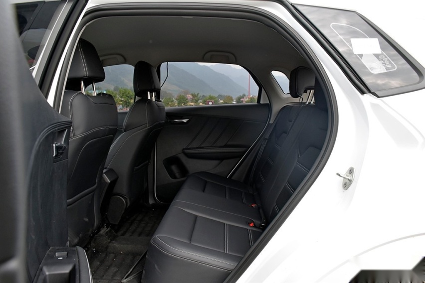

此外,这台车虽然尺寸并不大,但是后排空间对于我这个身高181cm的乘客来说,也足够宽容,腿部空间和头部空间都很充裕,甚至可以翘起二郎腿。并且全程的10个小时以上的乘坐体验,柔软的座椅也没有让我很遭罪。
