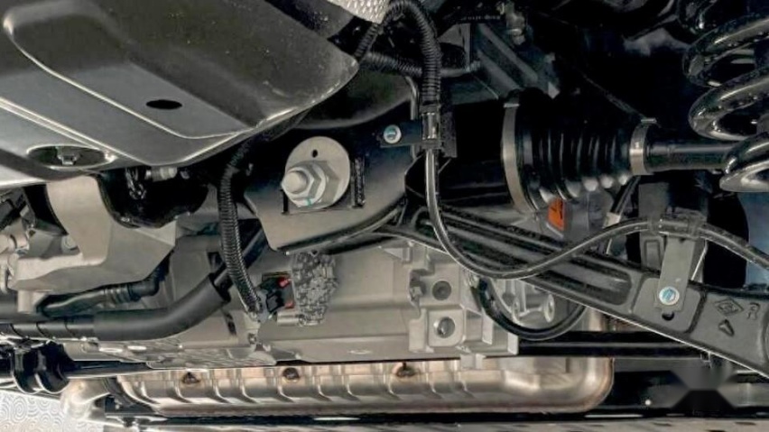

这次BJ60增程版使用的是1.5T的增程器,底盘的中部空间用来布局电池包,前后为电驱桥、燃油箱在车尾部。到了今年,造车平台的兼容性也得到了更多消费者的认可,同平台有纯燃油的也有新能源的(增程、插混等),这种做法其实是挺务实的方案。
这台增程器,是前期北汽自研的高热效率(热效率超过了40%)发动机SUPER POWER平台,其中高性能版最大功率164kw,但这台车上的只有138kW的最大功率,然后电机峰值扭矩655牛·米,其实这个动力参数作为增程器使用完全够了。
从机械结构上来看,这台车,是增程器+非承载车身+集成差速锁+电四驱的组合。产品特性非常明显,就是用增程器发电然后用电四驱来实现越野能力,而且电驱的越野能力在某些特定场合下,要比燃油车的传统机械结构更加有优势。
